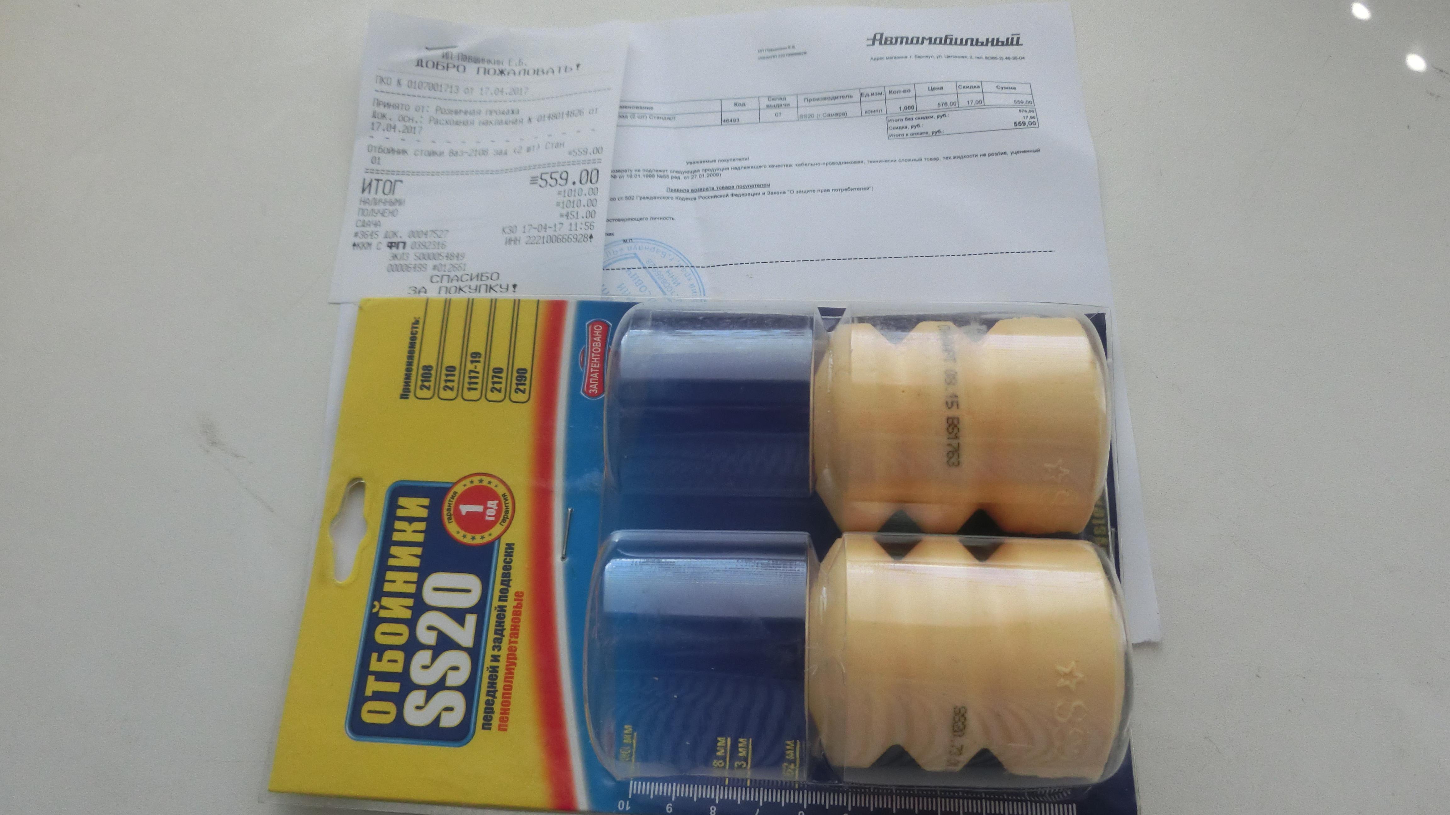

Regas, нашёл нужные отбойники, только они в 2 раза дороже, говорят качественные

Сообщение от forsaj50 Посмотреть сообщение
Не занимайтесь ерундой! Или Вы собрались перегружать машину сверх меры?

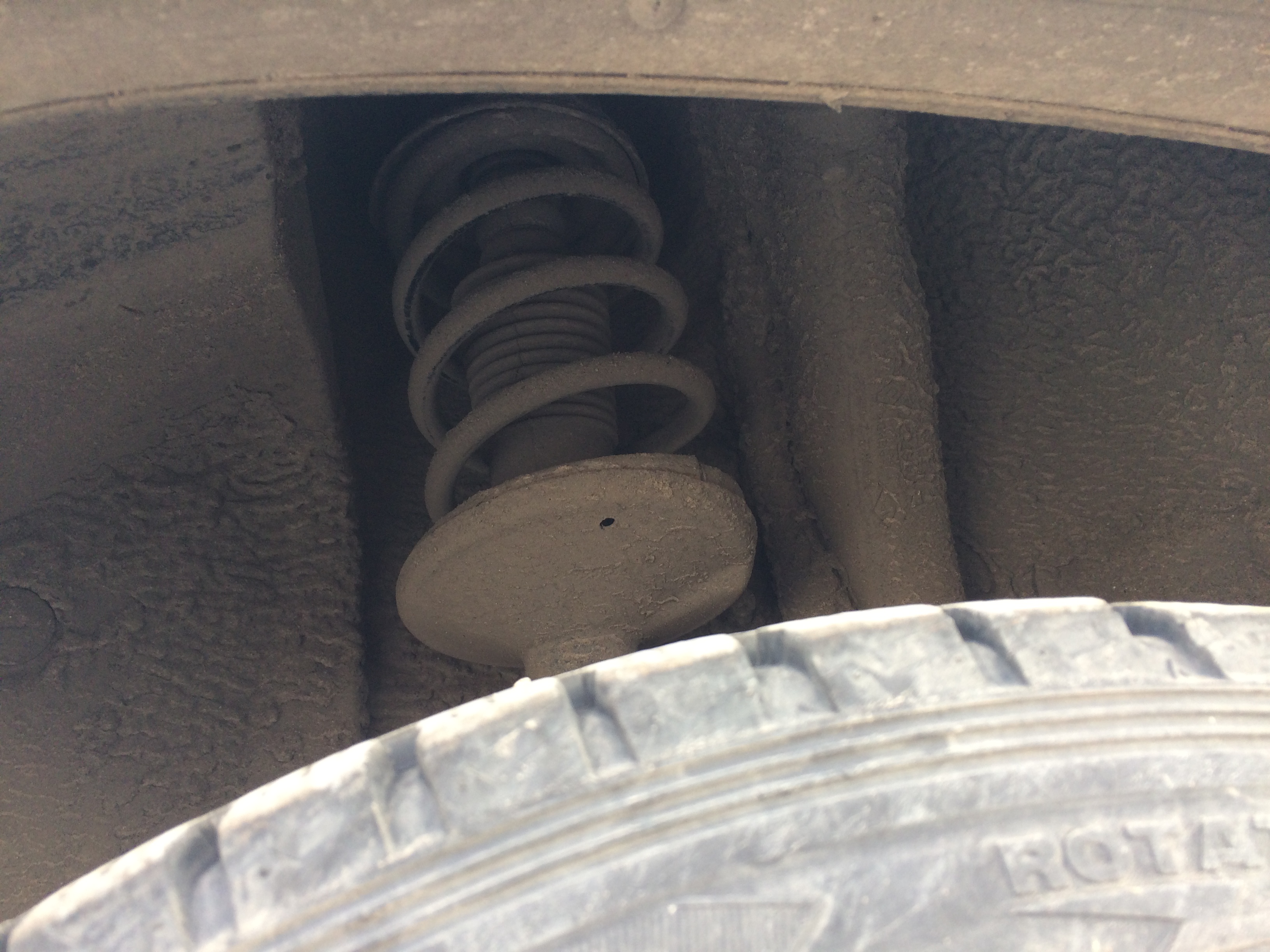

Во первых буфер служит для того, что если пружина сломается, то колесо не будет задевать внутри крыла, и можно будет медленно доехать в нужное место для замены, буфер это страховка при поломки пружины, так же помощник для просевшей пружины.
Во вторых, родной буфер не позволит сжаться до конца пружине.
Наверное тонну нужно загрузить в Дастер и сходу заехать на бордюр в 10см.
Тогда наверное сожмёт пружину до конца вместе с буфером.
Третье есле пишите то покажите нам фото подвески своего Дастера и что пружина у вас сжалась до конца и все витки соединились, очень интересно на это посмотреть?

Про увеличенный ход подвески уж в который раз слышим
Сколько раз объяснять!, рычаги опускаются, выглядит вот так, это когда настраивали и локрайт ставили.
Не было необходимости что-то фоткать и мерить.
