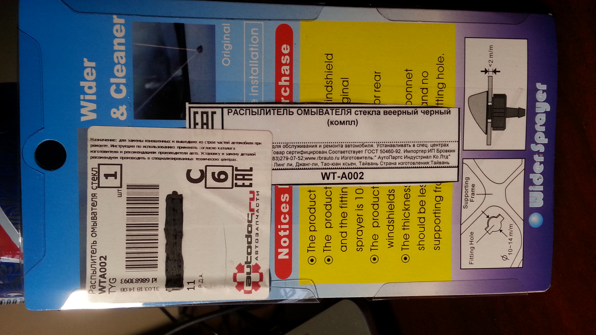

На предыдущем Дасте ставил писюны VOLVO 30655605, брызгают хорошо, как и писали, ну чуток бы ниже... Но цена у них -конская, сейчас за пару 960 рублёв. На новом Дасте попробовал официальную их замену. В Автодоке бьются, как TYG WT-A002.
Сами форсунки, пардон, уже поставил, забыв сфоткать. Они на гайке, регулируемые (есть спец, ключик) и с резиновой прокладочкой. Стоимость сией пары 387 р.
Что сказать, брызгают тоже хорошо. На скорости около 100 км/ч не значительно верха беднеют. В морозы не пробовал ещё. Обобщив скажу, и не дорого и работают хорошо. С уважением.

filosof, так как форсунки на морозе себя показывают ?
