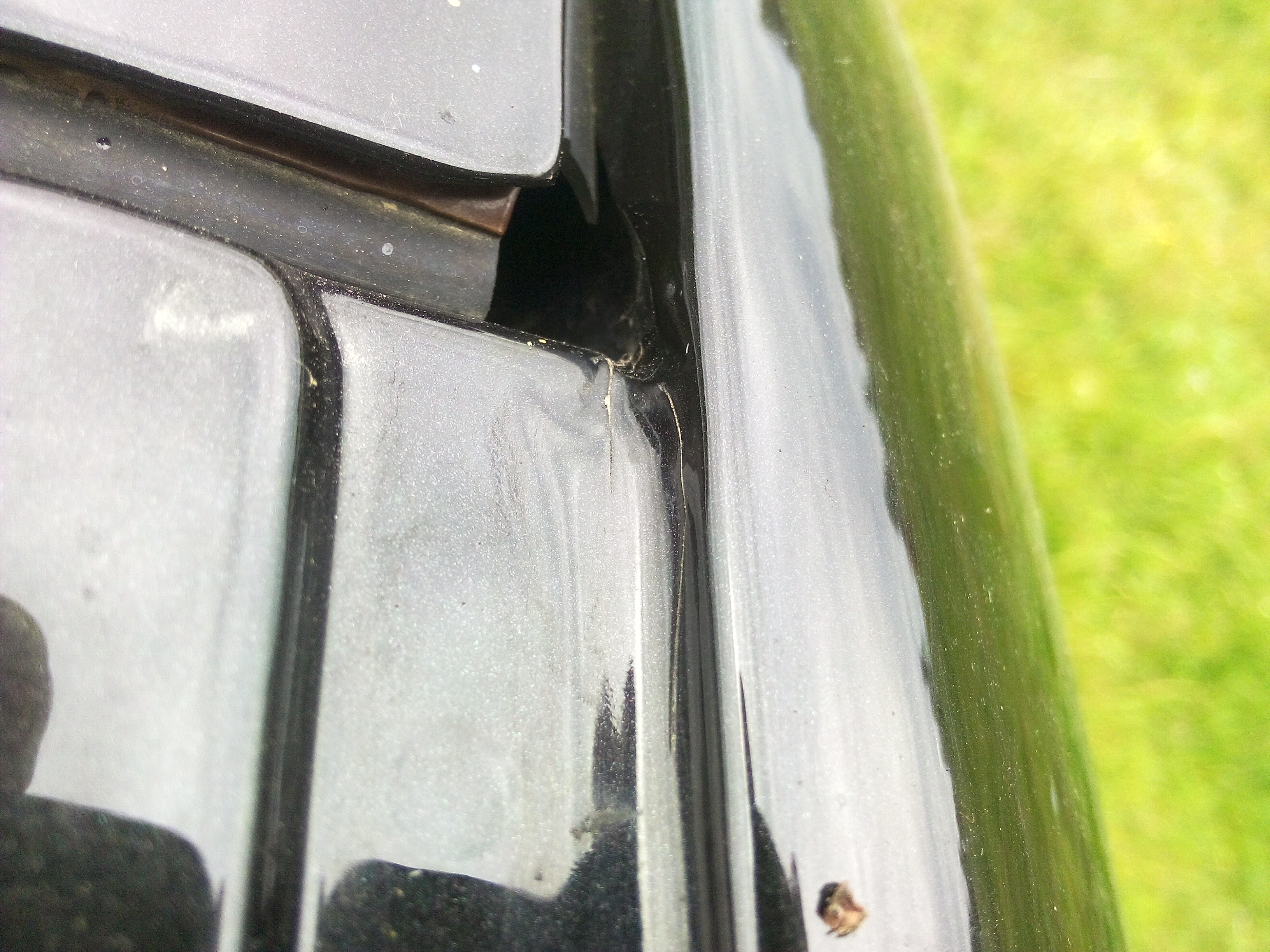

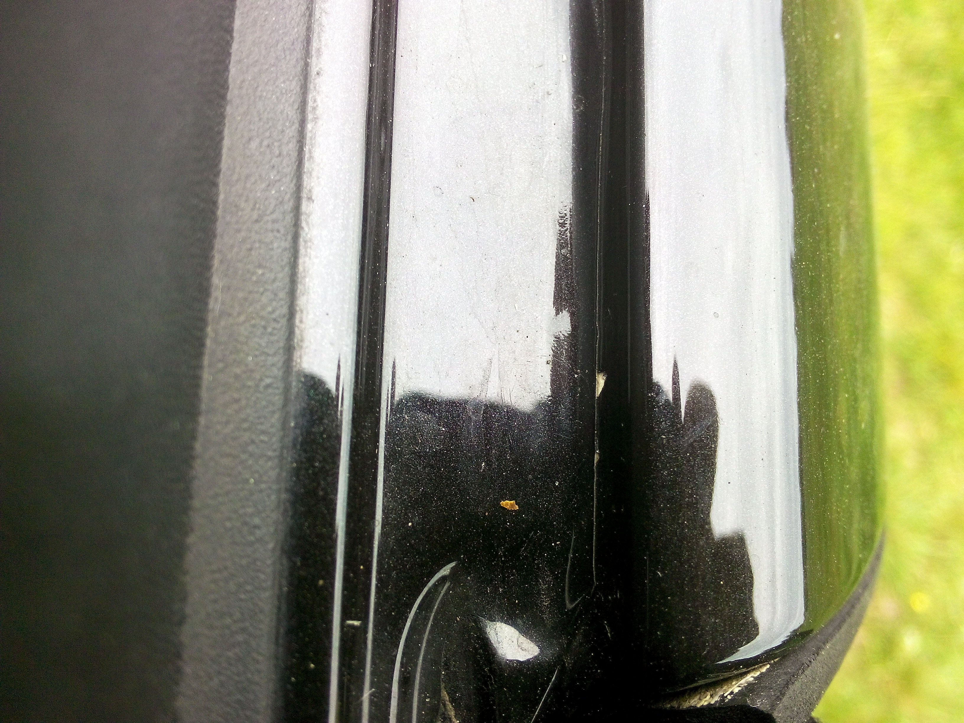

Смотрите внимательно водостеки,к оторые от багажной двери до рейлингов...я обнаружил трещины по всей длинне, с двух сторон кузова. И не только у меня, у многих дастероводов. Случай считается гарантийным.

Вот тут
Только многим делают так, что через пару месяцев оно опять там трескается. И не мудрено - краска на герметик кладется, кузов гуляет.
Проще или забить совсем (ни на скорость ни на коррозию не влияет), либо самому пальцем мазнуть туда поверх герметика и опять таки забить.
