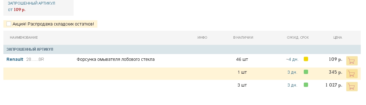

Что то не увидел про 30$
Тыц
Что странно, в списке ещё была за 55грн (160руб) - я заказал пару. После моего заказа они пропали. Екзист сказал, что поставщик с этой ценой часто лажает с кодами, так что вполне могут приехать не веерные форсы.
Жду... недельки 2 будет ползти.
А вот скрин вашего экзиста. Нижняя за 3 дня как раз 15$ за штуку. А то что за 3-4 - или не веерная или не оригинал скорее всего.
