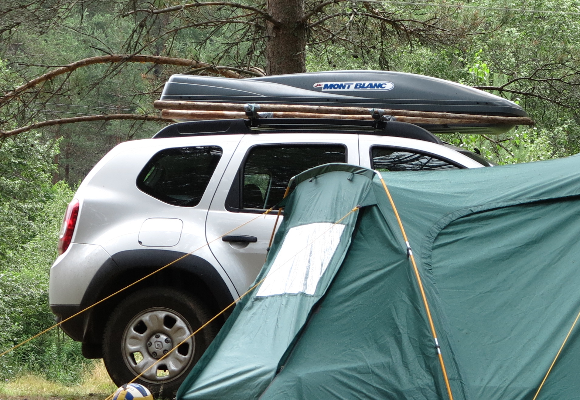

Вожу МонБлан лыжный (низкий и узкий) длиной снаружи 226см
Сдвигаю назад почти до касания открытой двери. Спереди не видно, если не выгибаться.
Проблема одна - при нашей рабочей длине рейлингов (декоративно-пухлых и довольно бестолковых) база крепления слишком короткая, а свесы длинноватые.
Гружу или лыжами или легким барахлом. Проблем с креплением или расшатыванием нет.
* От Логана нам достались усиленные места над дверями под нормальные поперечины. Жаль, втулок нет, ибо "Профит" за 980р был удобнее: и крепко стоял и ставился/снимался быстрее, чем поперечины на наши рейлинги.
Пришлось ехать много и быстро при сильном боковом ветре. Было бы лучше, если бы рейлингов не было.
