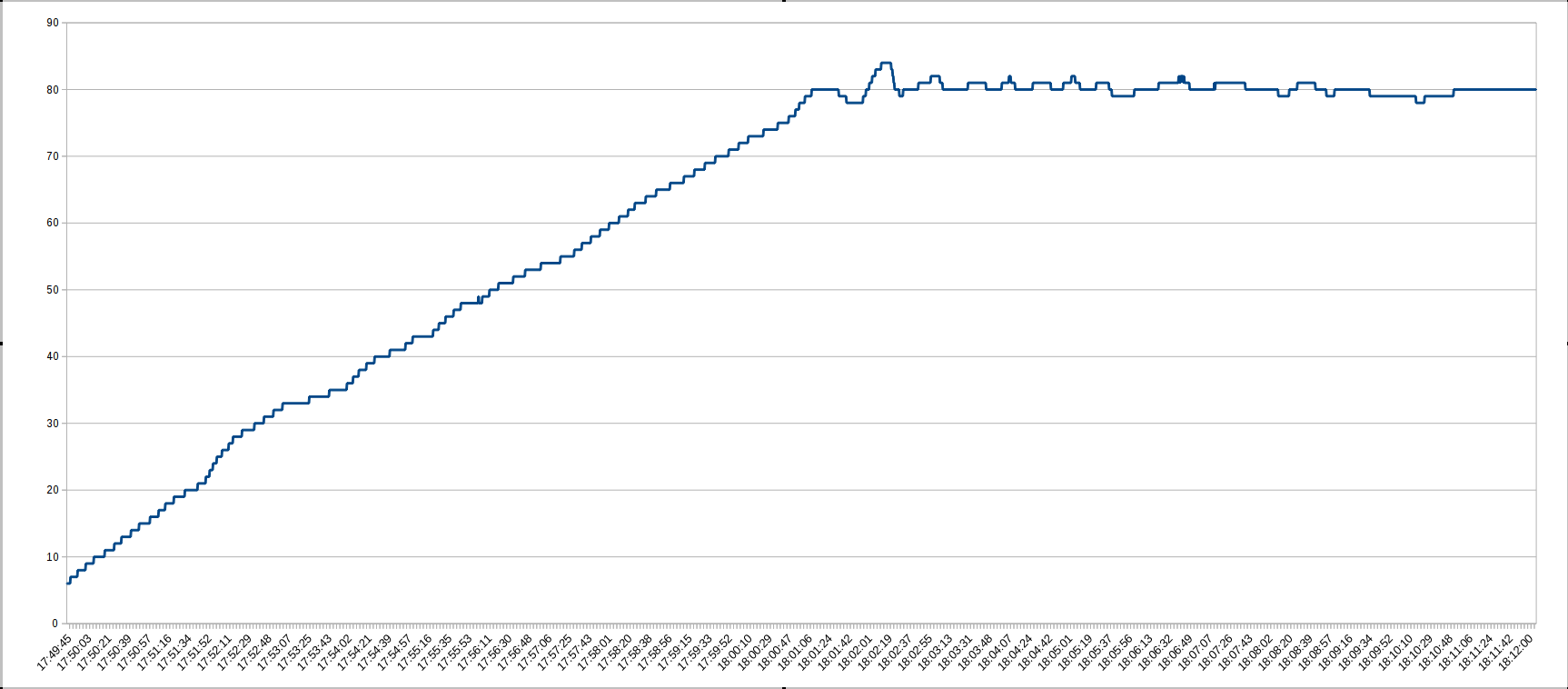

Не так давно снимал показания датчика температуры, построил график прогрева двигателя.
Режим движения город, без пробок, но с овощным трафиком, первые минут 5 занял выезд с работы, и торчание в небольшой пробке.
В момент пуска на улице (и двигатель тоже) было около нуля градусов, пока запускался Хобдрайв, движок набрал +6С.
Через 8 минут 70С, а через 10 минут с начала пуска полностью прогрет до открытия термостата.
Печка при этом на максимуме тепла и на 2-й скорости, после 70С убрал жар на 4-5 делений и переключил на 1-ю скорость.
Можно экстраполировать график на любую стартовую температуру, как видно он практически линейный, и сделать выводы при каких морозах за сколько прогреется.

На температурах ниже будет наклон другой наверное без "укутывания" двигла

С чего ему другим быть? Прирост тепла будет одинаковым в один момент времени, т.к одинаковое количество топлива сгорает, и нагрузка примерно одинаковая, даже при понижении температуры больше нагрузки будет, т.к масло более густое, хотя когда едешь нагрузка от масла в % содержании уже не значительна будет.

Приток тепла как раз останется таким же а остывать будет интенсивнее. ИМХО будет более пологой

Площадь обдува радиатора печки и самого двигателя постоянна. Если вентилятор на 3-ю скорость не ставить, должно быть одинаково.
Щас морозы настанут, сниму еще один график.
