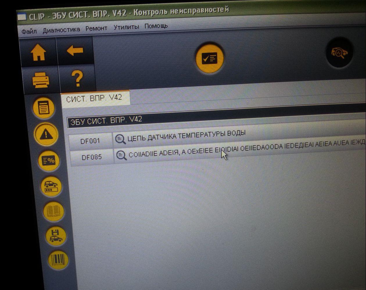

Пила начала зажигаться в пробках. Разгон-торможение, первая-вторая и через 10-15 минут такой езды получаю пилу. Последнее время пила стала загораться при развороте в тесных дворах, когда приходится дергаться вперед-назад выкручивая руль из стороны в сторону до упора.
При езде по трассе или а городе без пробок проблем нет. Встретился с Валерой. КЛИП выдал ошибки: DF001 и DF085. Причем тут датчик температуры? Пила действует на нервы.

У меня тоже по этому датчику пила загоралась и тоже с пробках. Оказалось, после замены сальника в Петровском, собрали как, что провод к датчику был обмотан несколько раз вокруг основного жгута и внатяг воткнут в датчик. Размотал, подключил и все ушло. Почему-то не обнаружил на разъеме датчика никакой защелки, то ли сломали, то ли ее там вовсе не должно быть, не понятно.

Тем временем гугление выдало:
DF085 ПРИСУТСТВУЮЩАЯ ИЛИ ЗАПОМНЕННАЯ НЕИСПРАВНОСТЬ ЦЕПЬ УПРАВЛЕНИЯ РЕЛЕ ТОПЛИВНОГО НАСОСА CO : обрыв цепи CC.0 : замыкание на "массу" CC.1 : короткое замыкание на + 12 В 1.DEF: несоблюдение норм токсичности отработавших газов Ну и: DF001 ПРИСУТСТВУЮЩАЯ НЕИСПРАВНОСТЬ ЦЕПЬ ДАТЧИКА ТЕМПЕРАТУРЫ ОХЛАЖДАЮЩЕЙ ЖИДКОСТИ 1.DEF: Несоответствие сигнала 2.DEF: напряжение за пределами допуска 3.DEF: несоблюдение норм токсичности отработавших газов Проверьте чистотуи состояние датчика температуры охлаждающей жидкости и его разъема. Отключите аккумуляторную батарею и ЭБУ системы впрыска. Проверьте чистоту и состояние контактов разъема. При необходимости устраните неисправность. Что и посоветовали мне сделать Валера и Юрий...

Дмитрий может скинуть обе ошибки, потом посмотреть от какой именно "Пила" зажигается.

Валера скинул.
У фишки датчика есть французская защелка. Датчик стоит так, что ее не видно. Надо ключем повернуть его на 180° и надавит на защелку отверточкой (французской). Лягушатники... через плечо их! Учитесь у АвтоВАЗа делать фишки! ![]()

![]() Имя: Дмитрий
Все симптомы указывают на датчик температуры. А по цепи бензонасоса какие могут быть проблемы? Межвитковое замыкание в катушке реле?
#2080 |
![]() Имя: Антон
Регистрация: 14.09.2014
Авто: Пешкарус
Сообщений: 952
Обмотка управления контролируется на целостность.
