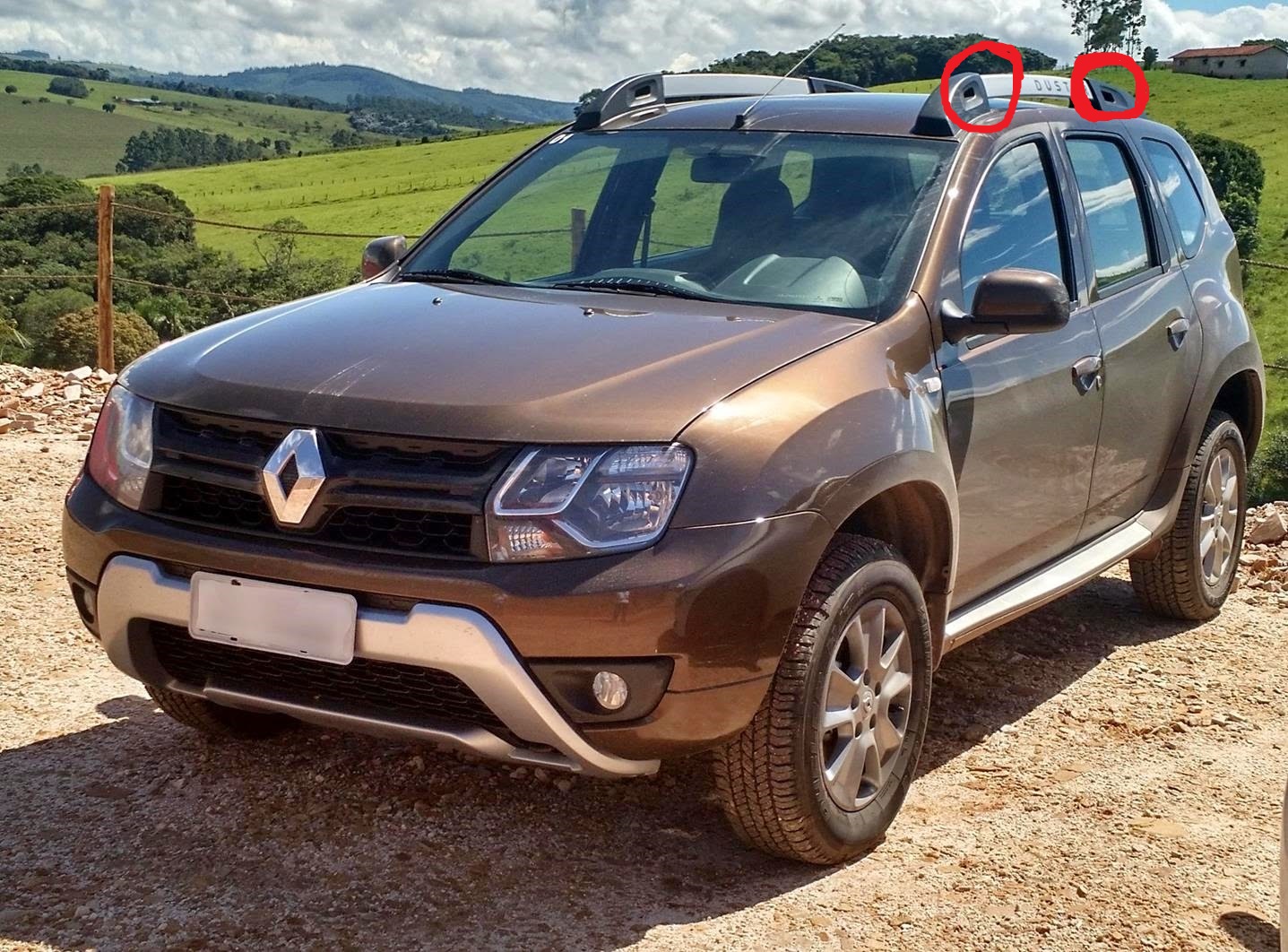

приветствую всех.никто не пробовал вставлять багажник для тонких рейлингов в места отмеченные на фото?

Сообщение от Driver777 Посмотреть сообщение
Не знаю, как на рестайле, но на дорестайле эти обтекатели от потока воздуха иногда слетали, т.к. держались на защелках.

shermann
я пробовал. не знаю как по надёжности, но передний смотрит вниз на капот, а задний завален назад. крепить что-то на такой багажник будет не удобно. А бокс или вело вообще не поставить

Driver777
Сообщение от shermann Посмотреть сообщение
не грузил в таком положении?надо дверь перевезти около 80кг.вопрос выдержит или нет
