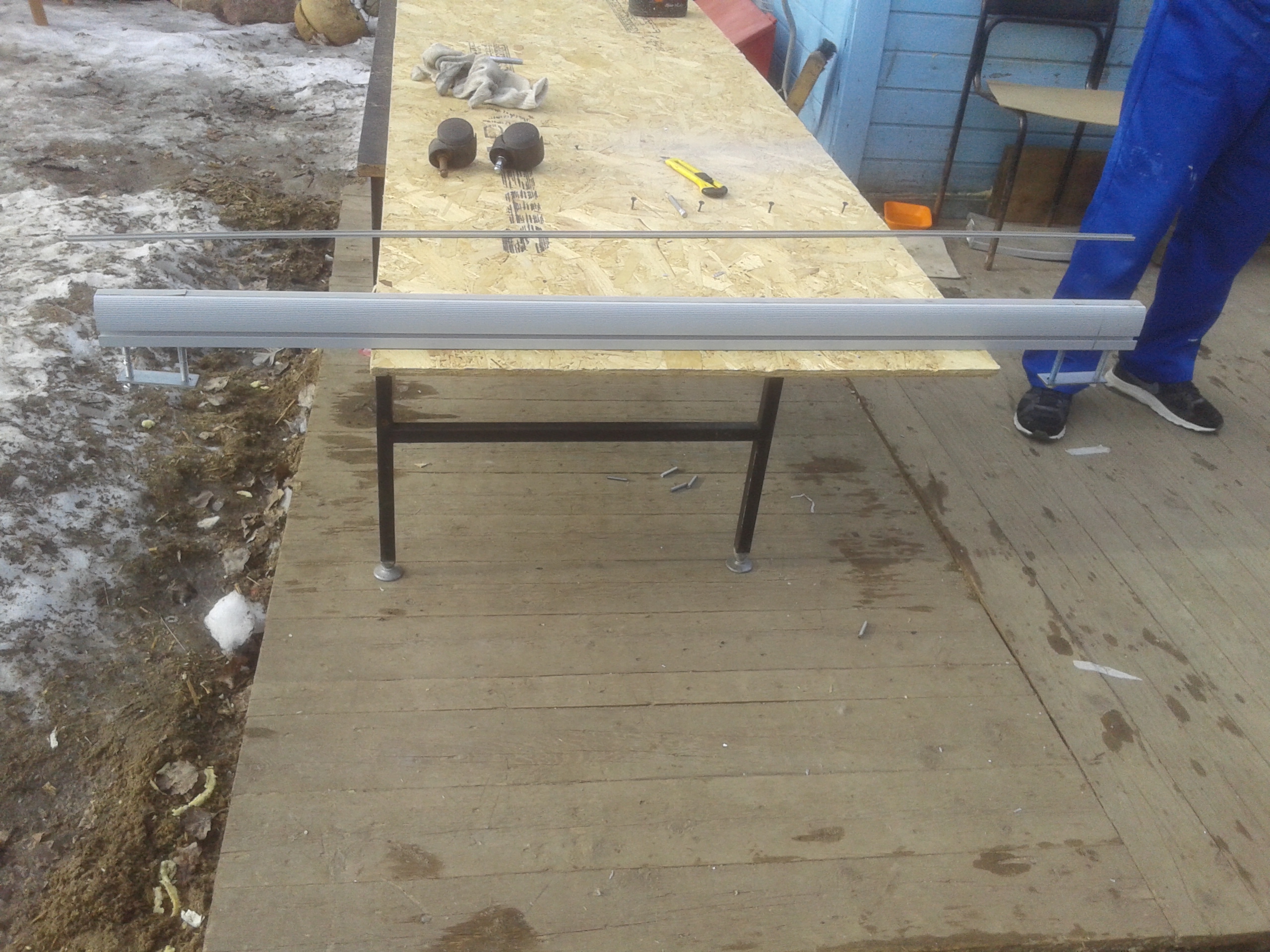

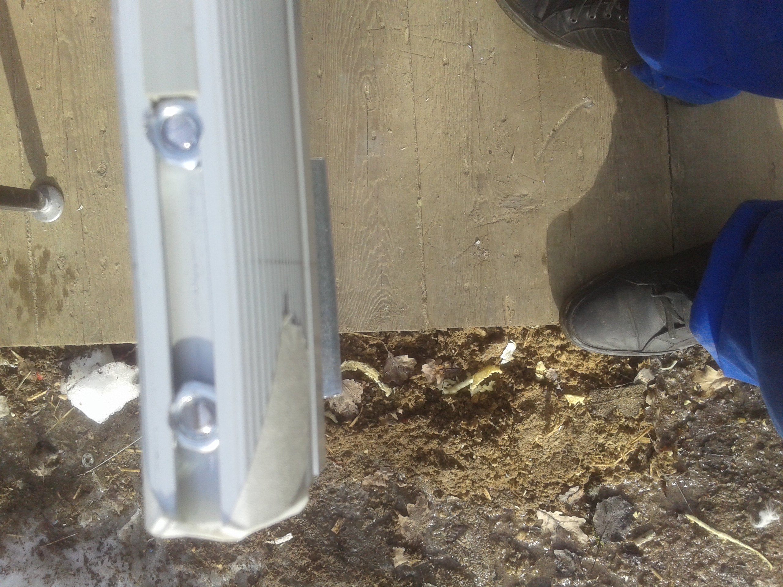

По умолчанию Поперечины на рейлинги.
Вот такой сделал сегодня.
Профиль нашел от какой то рамы.Стеклянные перегородки были.Есть боковые заглушки.

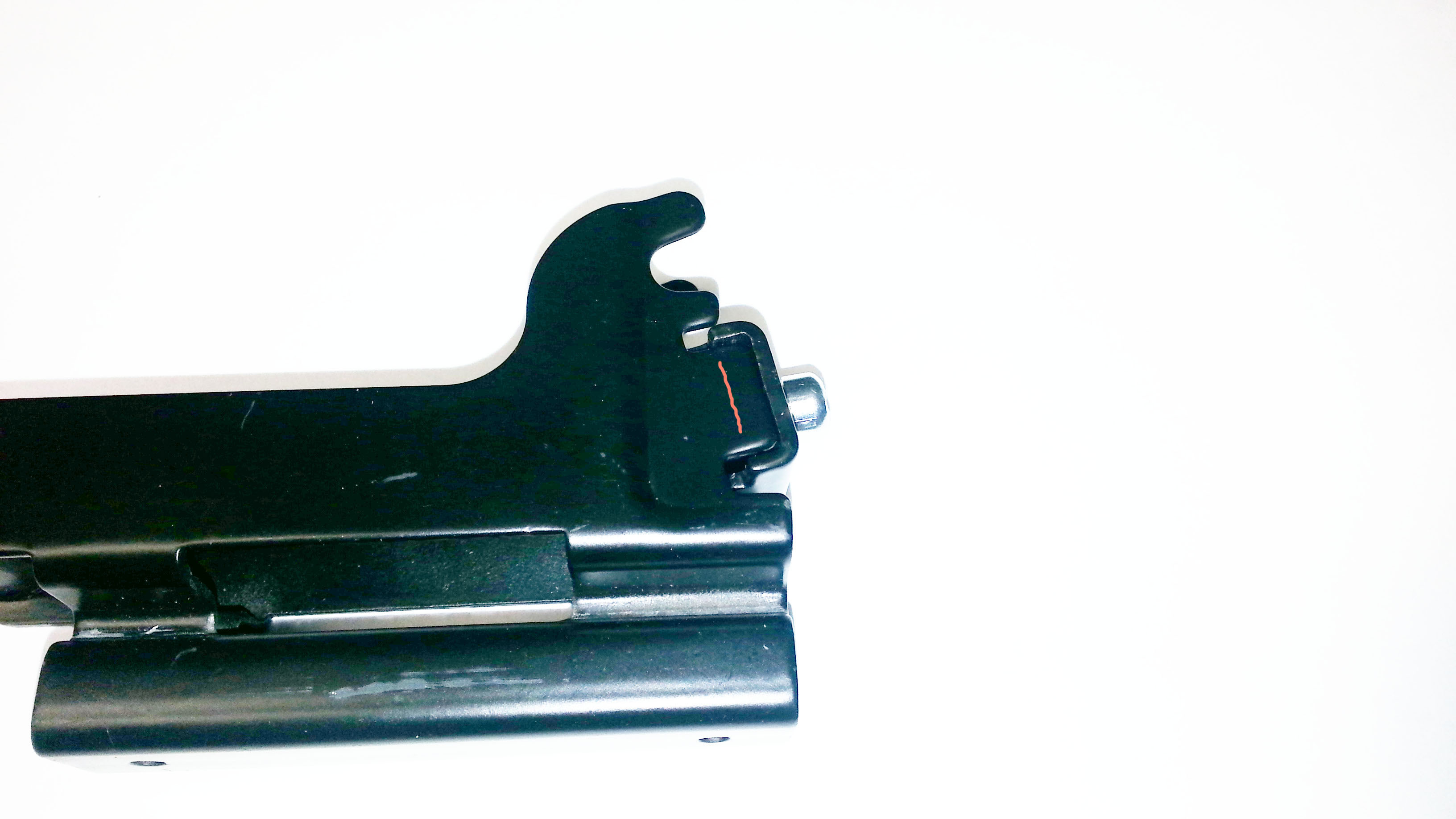

Вот кстати результат вчерашних усилий... все таки натянул...
Хочу попробовать отрезать край по красной линии на втором фото, посадочное место головки болта чуть утопится что прибавит к длине ремня 3-4 мм , может как раз этого и должно хватить для более комфортного снятия-установки. Будем пробовать.
