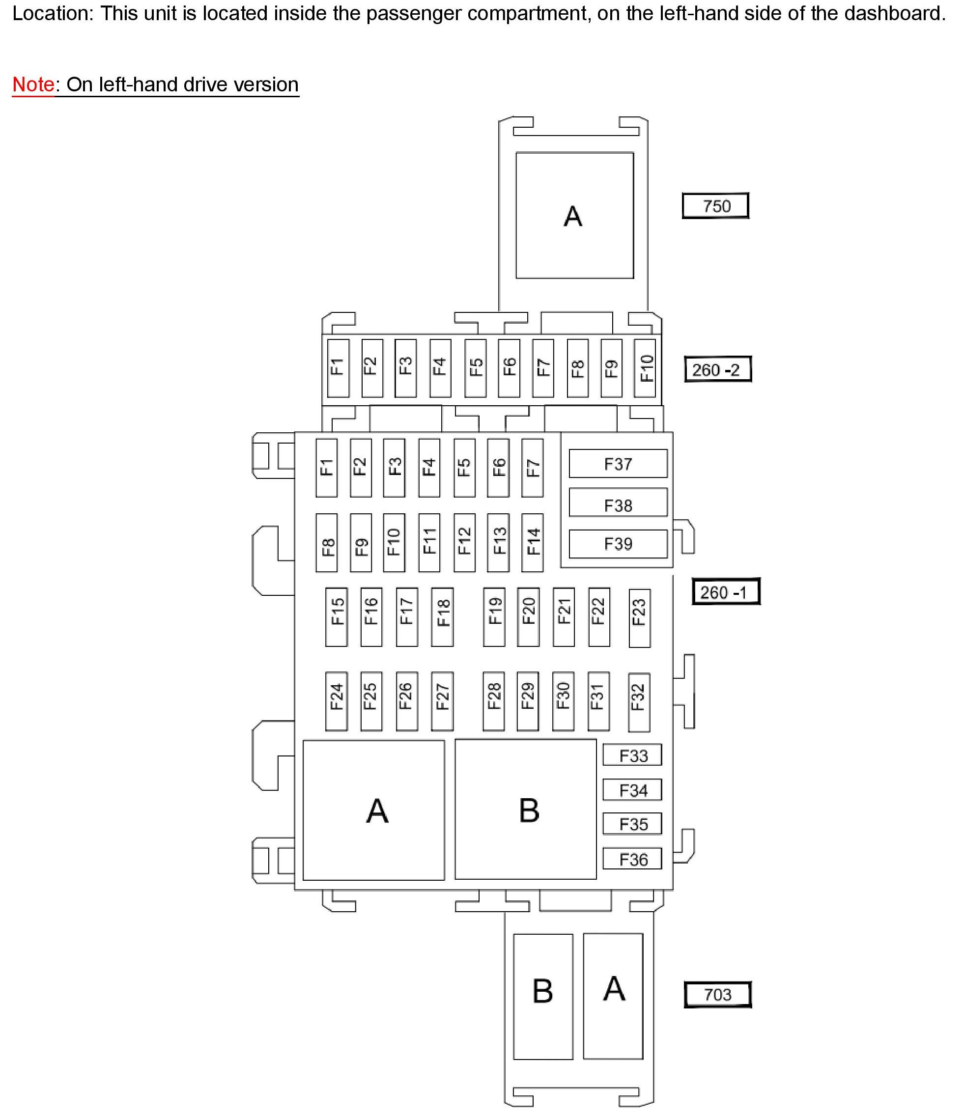

]Добрый день
Решил отсканировать и выложить расположение предохранителей в салоне.
Поскольку пиктограмм нет , а расположение не совпадает с предыдущими версиями.
Думаю , что Валере это будет интересно
http://duster-clubs.ru/forum/album.php?albumid=332
http://duster-clubs.ru/forum/album.p...pictureid=4465
http://duster-clubs.ru/forum/album.p...pictureid=4466
http://duster-clubs.ru/forum/album.p...pictureid=4467

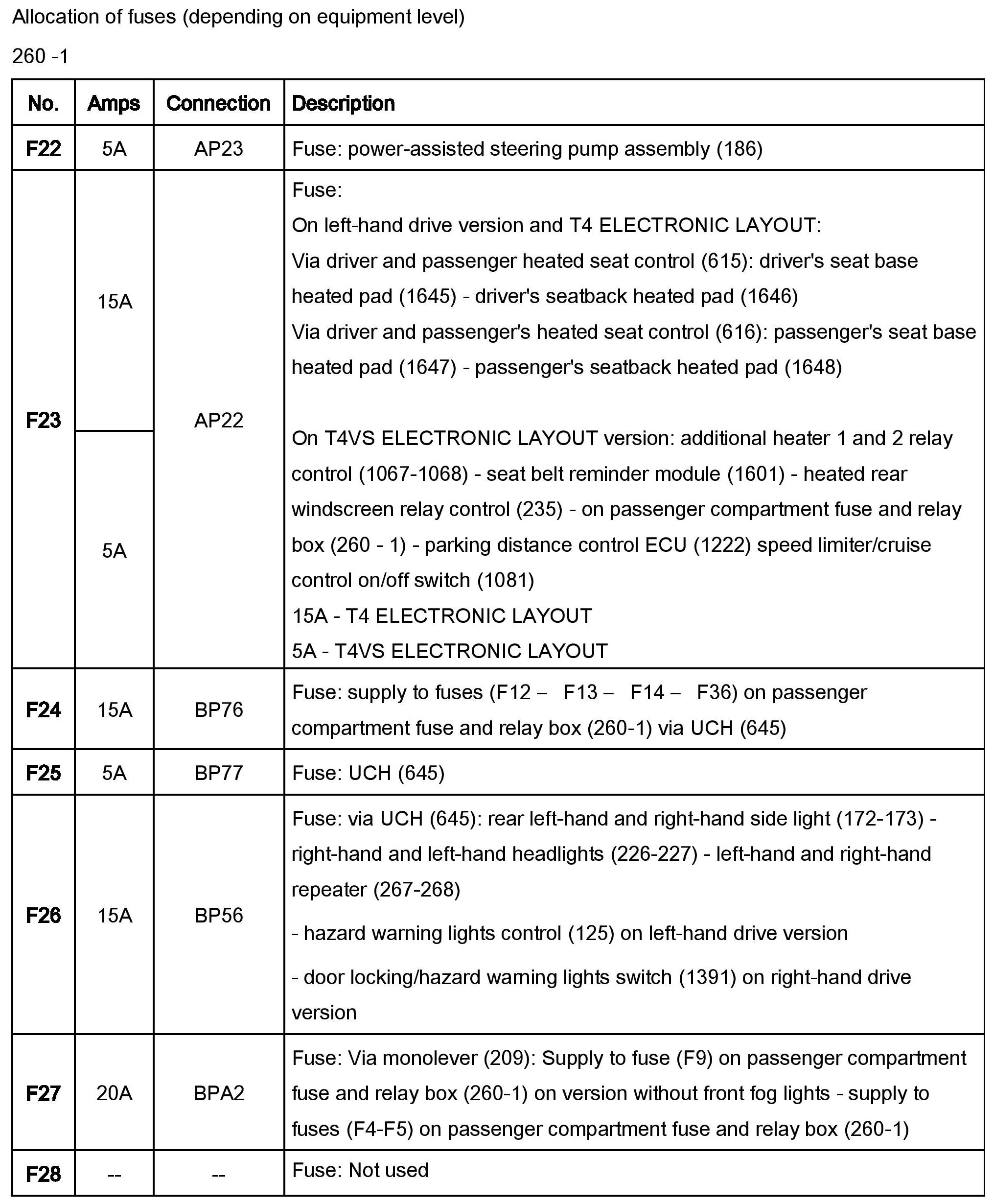

Более подробное описание предохранителей на английском.

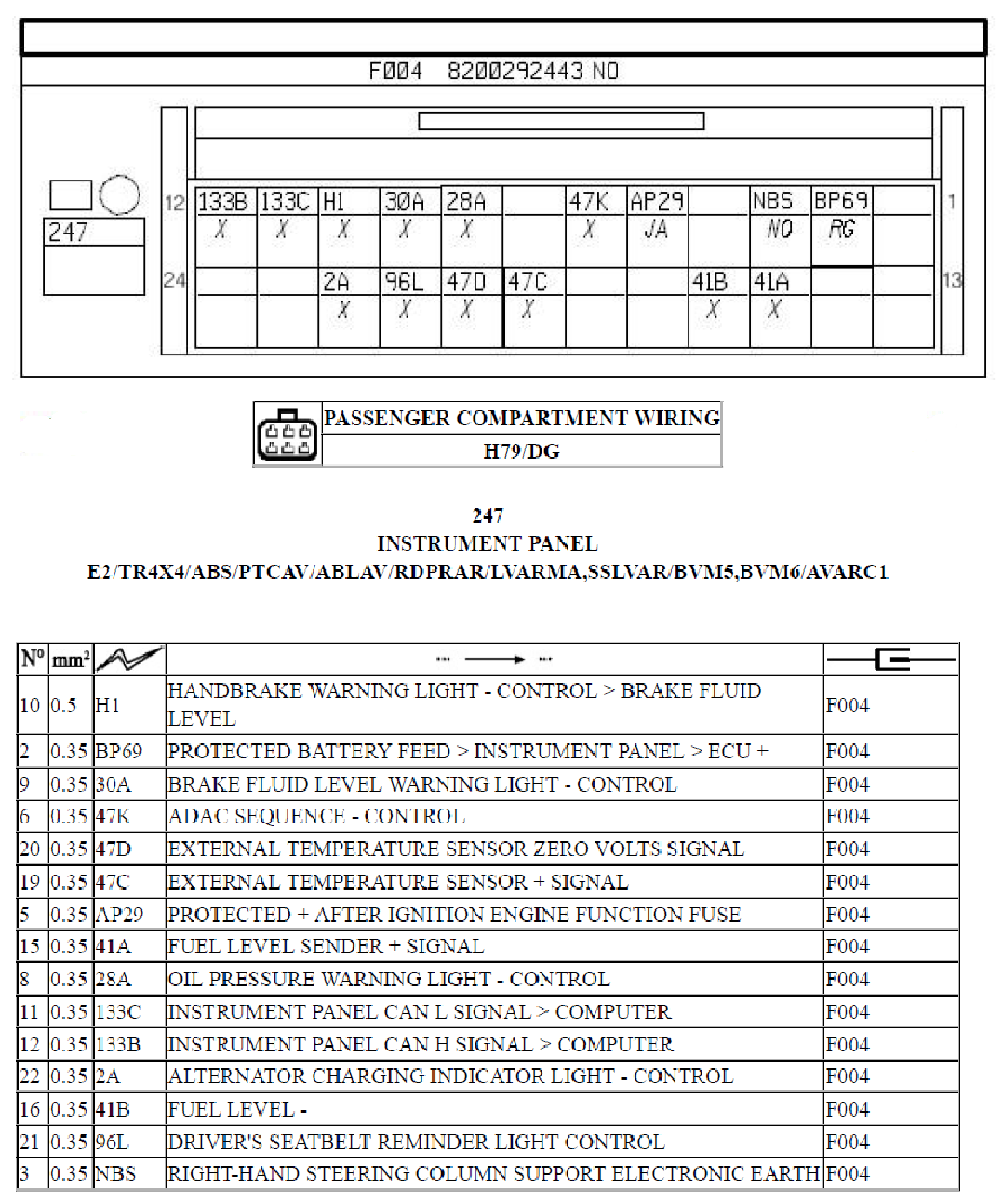

у кого есть распиновка приборной панели дастер 2015 1.6 очень нужно не могу подключить автозапуск!

Старый 10.12.2015, 00:05   #39
сова
Аватар для сова
Регистрация: 21.12.2013
Адрес: Новая Москва
Сообщений: 304
сова сова
На сколько соответствует действительности не проверял!
