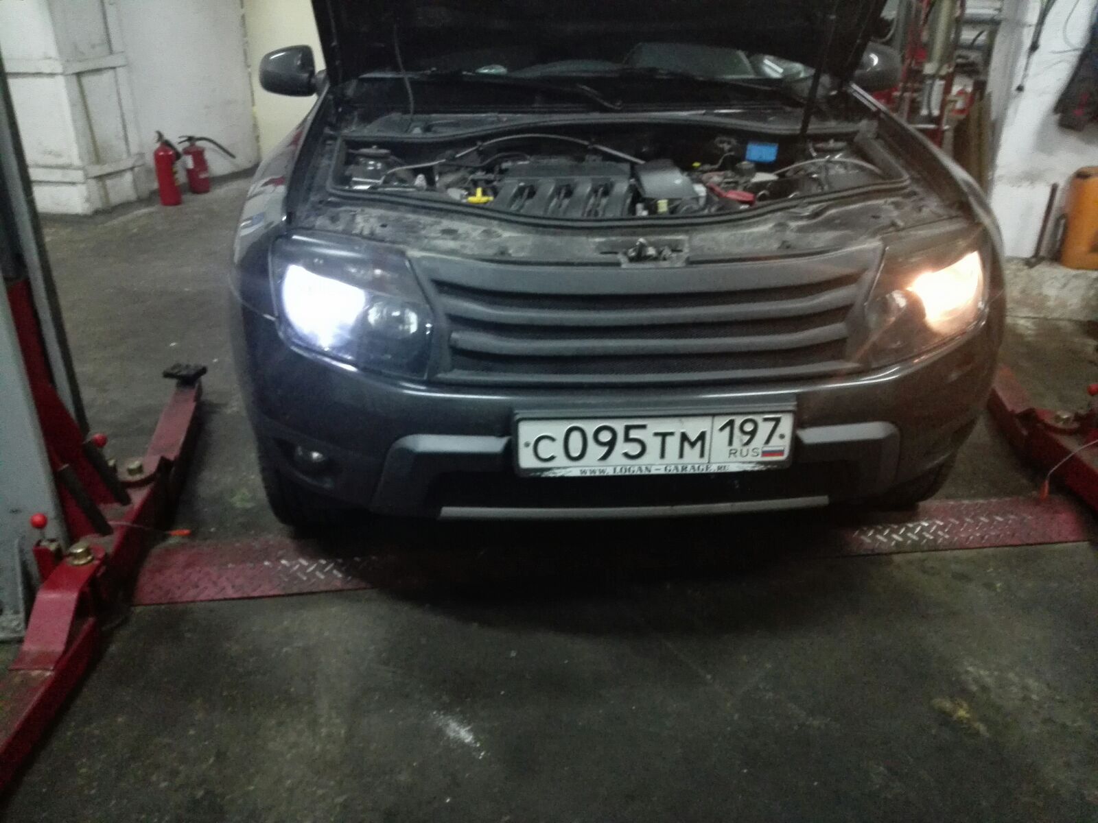

Лампы Narva 18001 в габариты.
Разницу заметите сами.
На солнце, по сути на улице в светлое время дня — плохо их видно.
Но по ПДД свет фар включен во время движения, они не так важны.
Ночью будет лучше
