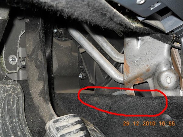

Как потеплеет, буду смотреть, как коврик подрезать в ногах, около печки. Видимо он нормальный ток воздуха перекрывает. Ну и рекомендую в дневник Скелы заглянуть, на параллельном, у него неплохие мысли появились.
Я подрезал ещё в салоне при получении - опыт с Логанов.
Название: Подрезать ковролин.jpg
