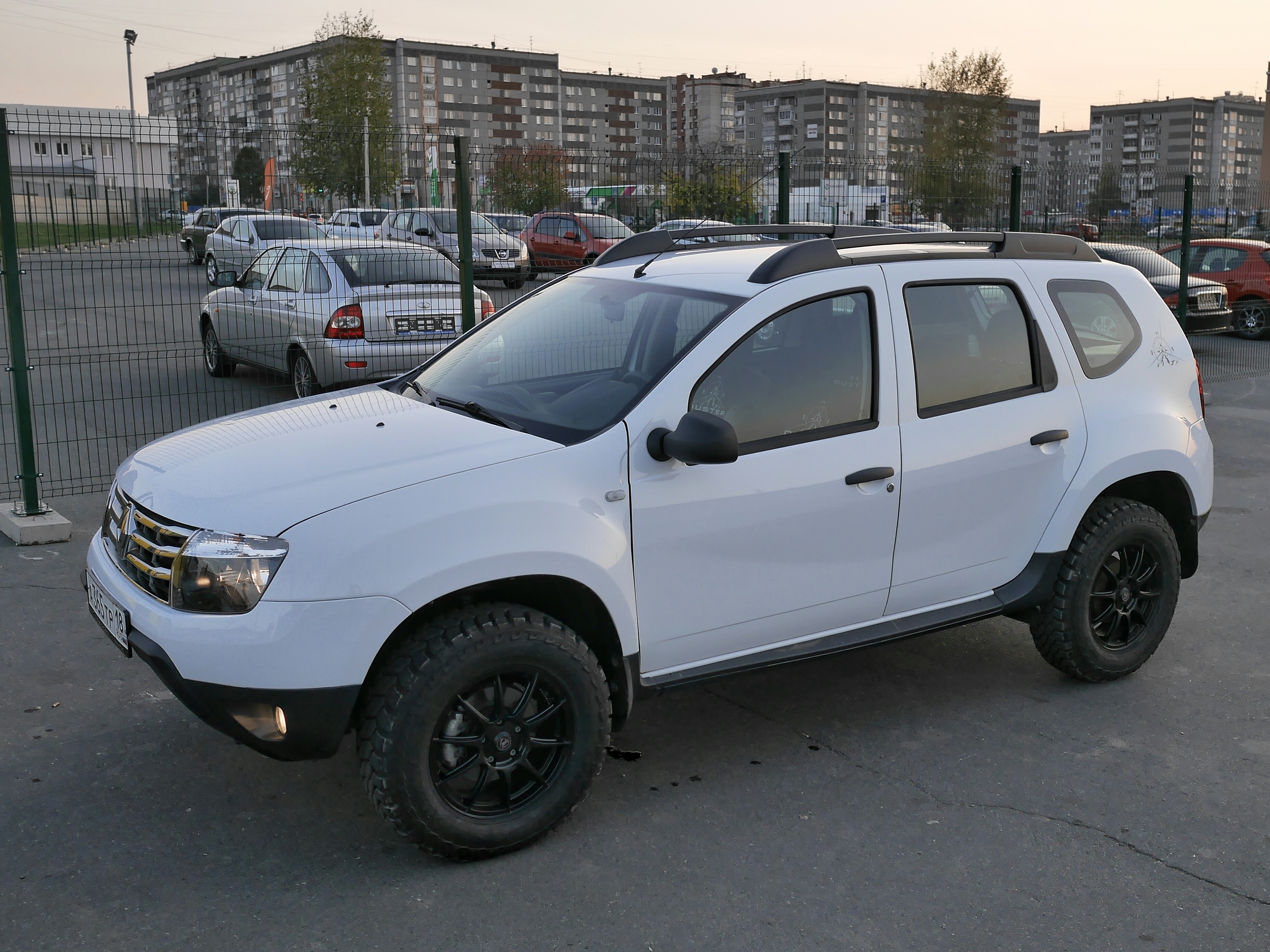

Ну вот и пришла мне резина - Pirelli Scorpion MTR, 225/70 R16, смонтирована на дисках с "родными" параметрами за исключением вылета - ЕТ40 вместо родного ЕТ50.
В передней левой арке сзади задевает локер, на неделе буду разбираться, возможно кастор все ж поменяю, "подвинув" стойки вперед. Либо... есть еще одно соображение почему же так, но высказывать пока не буду, проверю, потом отпишусь.
Машинка стала выше и бодрее, добавилось за счет мягкой и "толстой" резины энергоемкости подвеске. Дальше будет уже не лифт... Так, стайлинг внешнего вида чуть-чуть ))))
