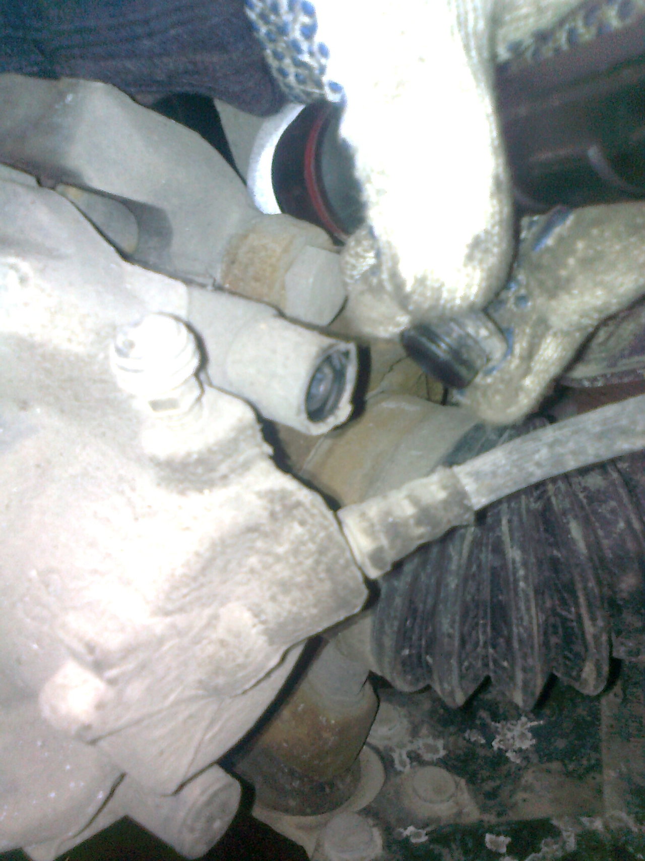

На 2,0 16V меняем колодки. Снимаем колесо.
Получив доступ к тыльной стороне суппорта снимаем колпачки защитные
с верхнего болта
Не забываем разжать колодки так, чтоб поршень ушел в цилиндр суппорта..
и с нижнего болта.
Откручиваем шестигранником на 7 болты..
Снимаем суппорт и меняем колодки. После замены колодок не забываем на стоячей машине нажать педаль тормоза несколько раз, до отправления. Сводим колодки к диску тормозному...
