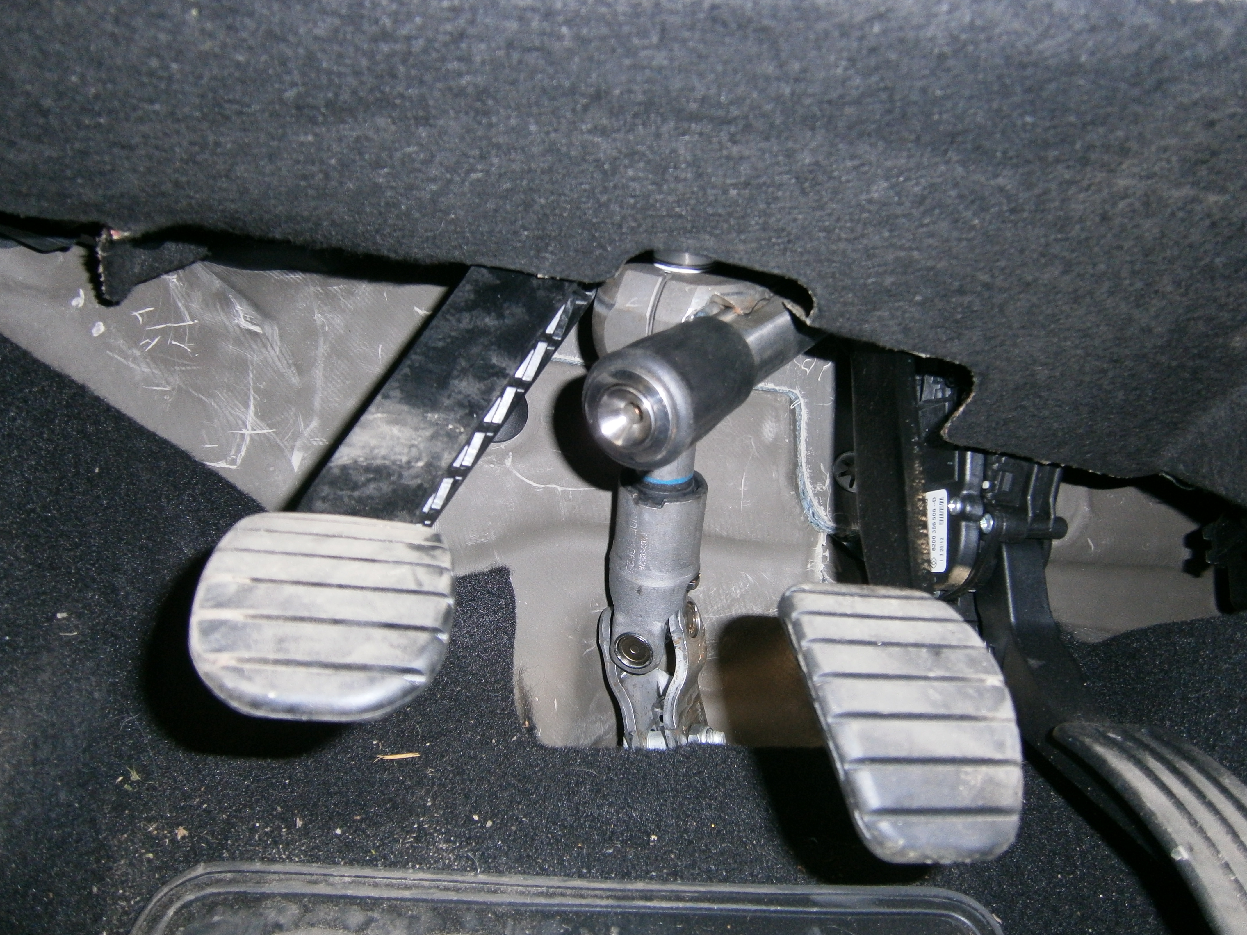

Потрогал сегодня рулевой вал, в том месте где будет стоять замок. Он абсолютно круглый. Возникает вопрос: а не провернет ли угонщик руль?
Старый 01.06.2015, 21:22   #333
aca300
Аватар для aca300
Авто: Лада Vesta АМТ
Сообщений: 1,901
Прибавь штатный блокиратор, усилие надо больше. Даже если провернёт, то рулить то с таким усилием (сопротивлением) будет очень сложно. Чтобы ехать, надо свободное вращение на оси. Ещё блокиратор попадает под педаль тормоза, она от этого не нажимается.

aca300, А разве у блока во внутринней части нет насечек?

Василич
Аватар для Василич
Имя: Александр Васильевич
Адрес: Царское Село
Сообщений: 1,928
В данном случае надо правильно установить Гарант:
Поворачиваем колёса до упора вправо,
Затем возвращаем руль назад, чтоб его спицы приняли горизонтальное положение,
Вынимаем ключ и стопорим руль.
Вот в этом положении вставляем штырь под углом слева направо.
Теперь угонщику надо повернуть руль строго влево - но штырь упирается в моторное отделение и крепление педали тормоза.
Насечек нет, есть конус.
Даже если затянуть стандартным ключом, фиг провернешь.

Серый1965, Не заморачивайся. Этот ролик был снят при царе горохе и этот дефект имел место явно на бракованном гаранте. Сейчас такого нет, хотя от брака никто не застрахован. У всех кого я знаю стоят гаранты и у всех всё в норме...Рекомендую ещё спрятать джипеесовский маячёк в укромное место, очень хорошая штука...
во время этой операции муфта уже установлена?

Вся фишка как раз в ней - она не дает возможность высверлить личинку замка.
Спасибо за видео - тот Гарант, что на нем, и мой от Нивы выглядят одинаково. Если конус защищающий от высверливания назвать "шайбой", то, разумеется на Гаранте от Нивы он присутствует.
Старый 01.06.2015, 23:25   #340
Это всё замечательно, но ПУЗО! Оно не будет мешаться при с/у штыря?
