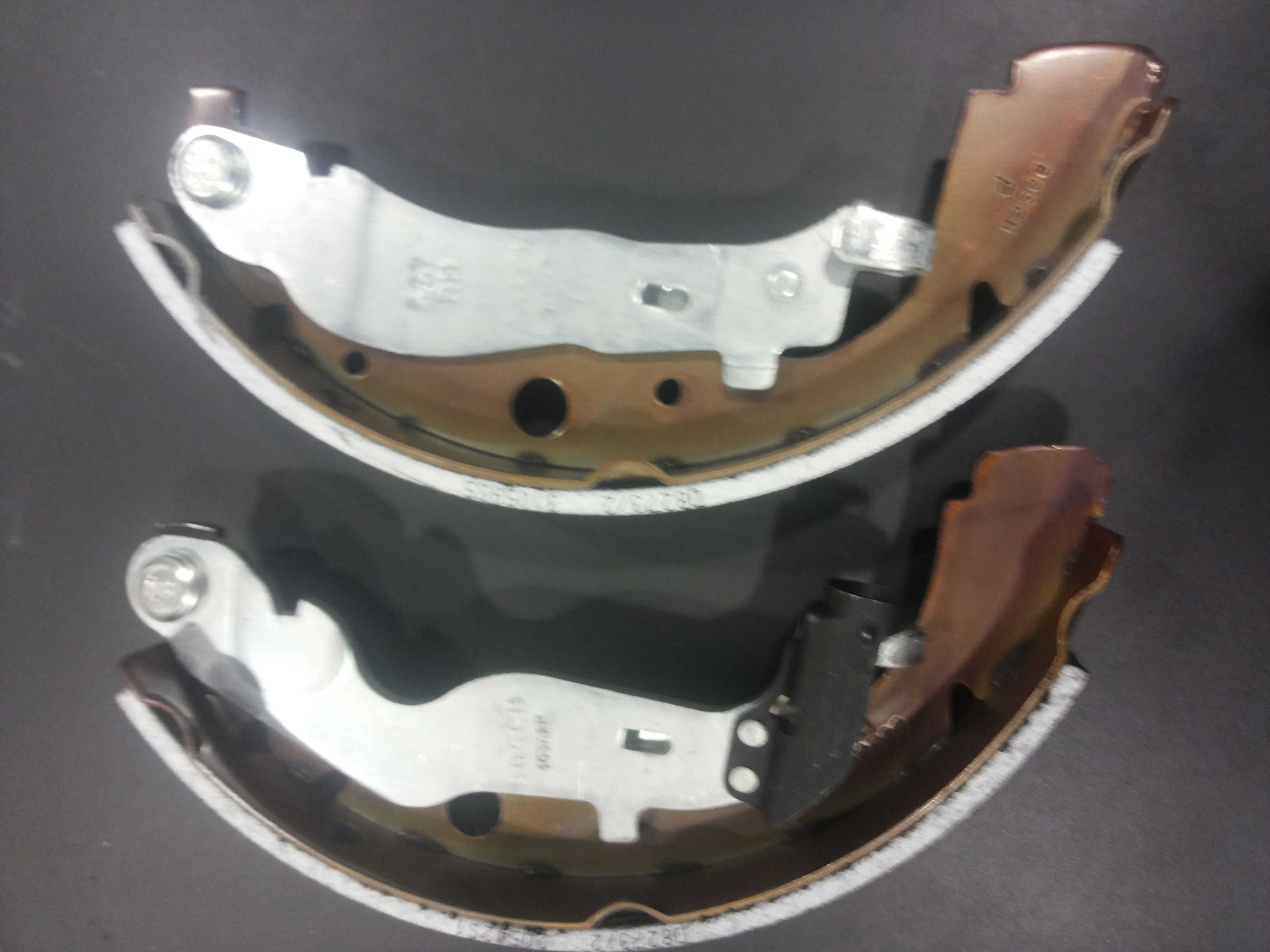

Все правильно. Раньше стоили 5. Специально заехал к ОД сегодня и мне предложили два варианта колодок на 4х4.
Первый по коду 4406 074 93R второй по коду 7701 210 109 под барабан 230 мм.
Отличия в отверстиях под пружины и разные рычаги ручного тормоза. Сказали, что установить точно какие стоят можно после снятия колодок с авто. Фото:
Вот оказывается где засада, один чел. отписывал по этому поводу-что не смог поставить аналог из-за несоответствия отверстий для "солдатика",говорил что пришлось колодки брать у ОД.
Засада еще та. Еще в ОД сказали, что в каталогах есть путаница и это нормально для рено)))) У них то есть все модификации колодок. Получается менять проще у ОД чем играть в рулетку. Короче получу колодки отпишусь.
если уже и ОД такие предложения делает , в смысле подбор колодок по внешнему виду , то какой же он ОД ? так какая то контора никонора ....

А поподробнее, в чем разница?
Разница в отверстиях и в рычаге ручного тормоза. В экзисте вообще по коду на 4х4 бьются колодки 203 мм. Продавец сегодня был возмущен возвратом товара. Я ему сказал, что я хоть диаметр правильный знаю (230 мм).
---------- Сообщение добавлено в 20:32 ---------- Предыдущее сообщение размещено в 20:31 ----------
Предложили купить оригинал. Только гарантию никто не дает, что придут именно те.
---------- Сообщение добавлено в 20:33 ---------- Предыдущее сообщение размещено в 20:32 ----------
Вообще правильный код 4406 074 93R для 4х4.
---------- Сообщение добавлено в 20:35 ---------- Предыдущее сообщение размещено в 20:33 ----------
Попробуйте забить его в экзист и получите все 203 мм. замены, и оригинал. Только он без параметров.

Колодки у нас (4х4) стоят как на моем фото выше вторые сверху. С черной ерундой на рычаге ручника. Надпись там еще 5,75.
