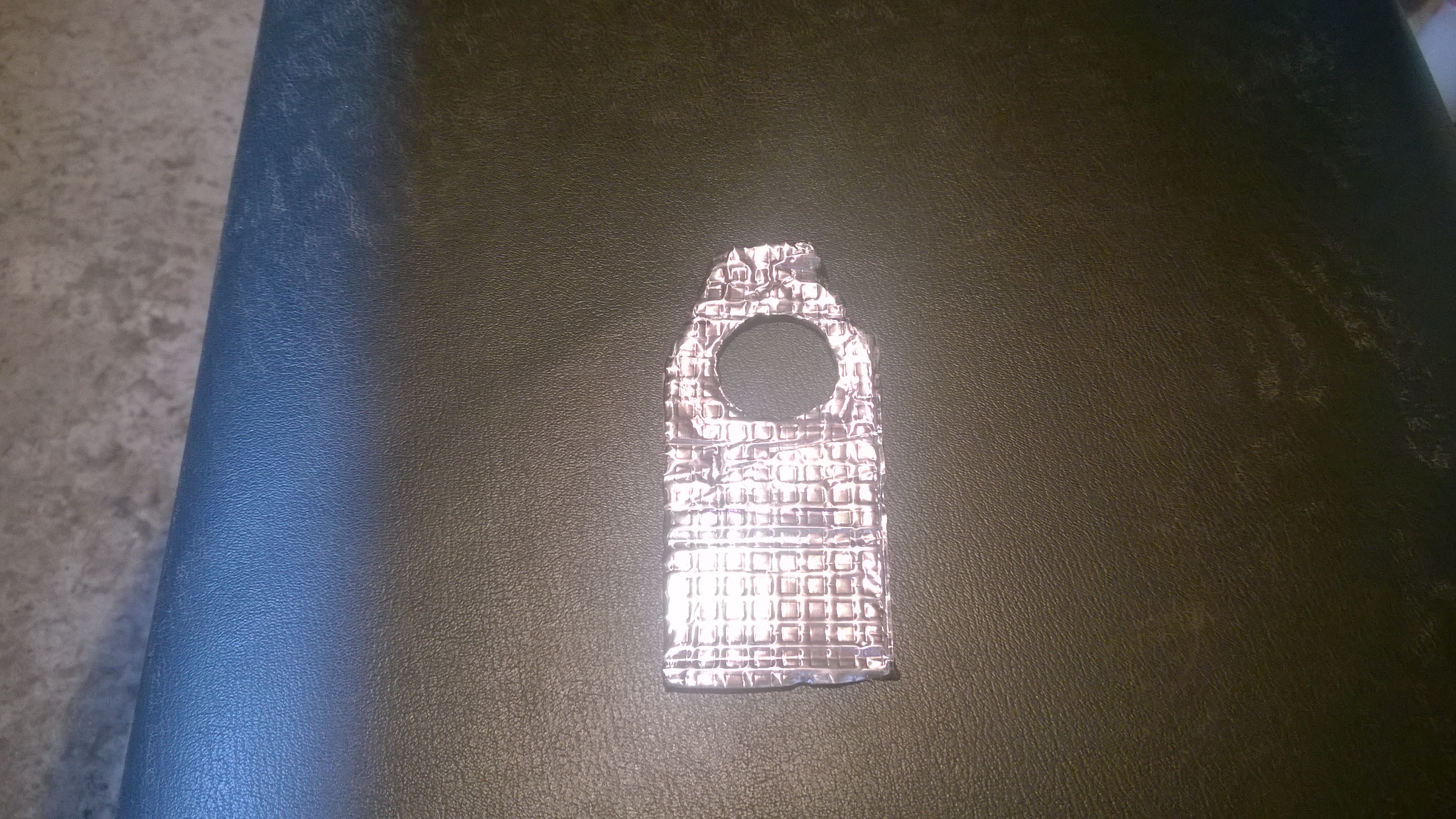

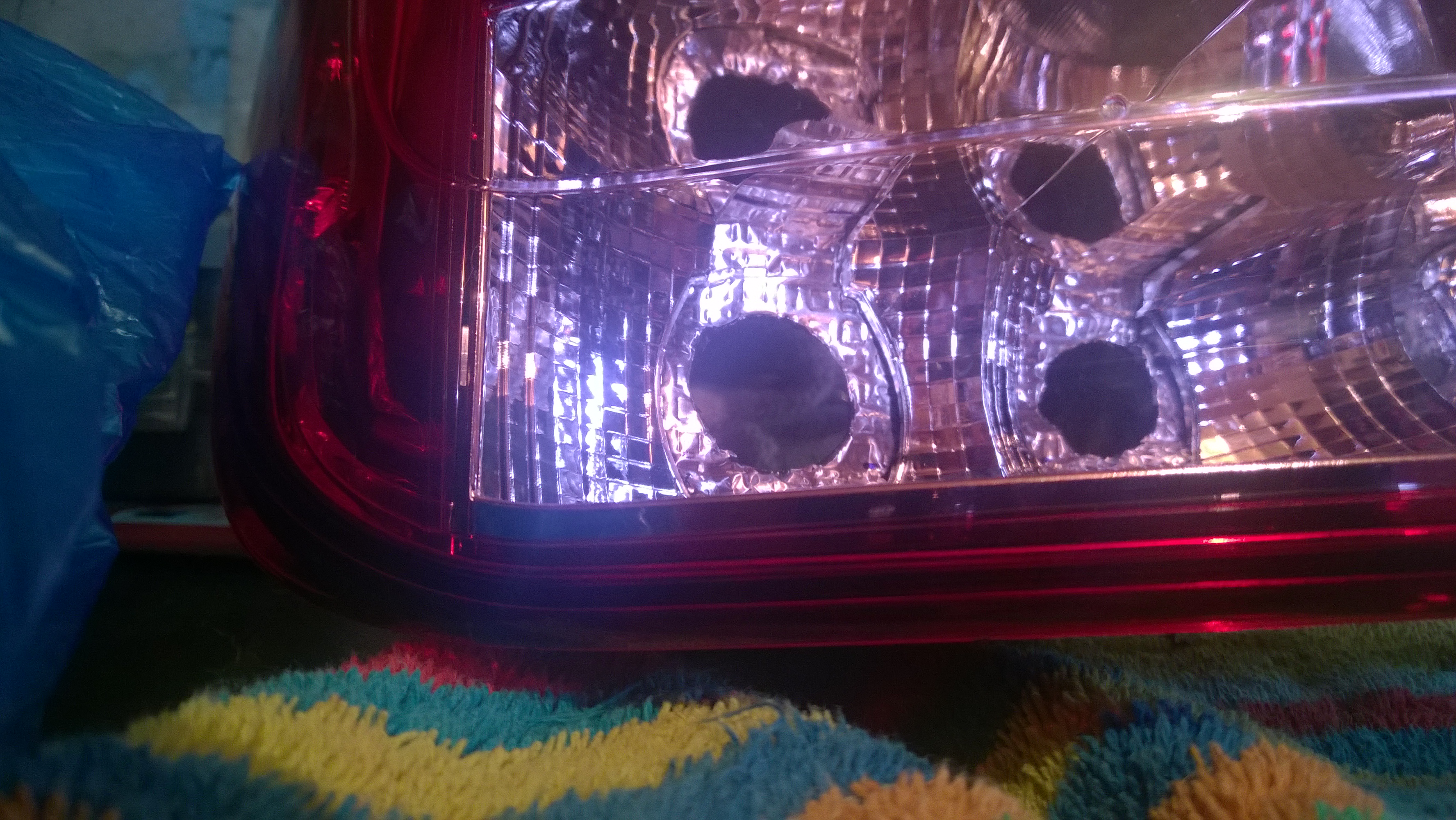

Привет всем! Сегодня переделал задний ПТФ в фонарь заднего хода.

Мишаня777, Слева без рассеивателя, наверное, поярче светит?
Ну в принципе для езды задним ходом света хватит
Лампа как ПТФ осталась подключена?

жду щас потемнеет сфоткаю, а ПТФ вообще теперь пока нет. Я потом в нижние отражатели попробую сделать

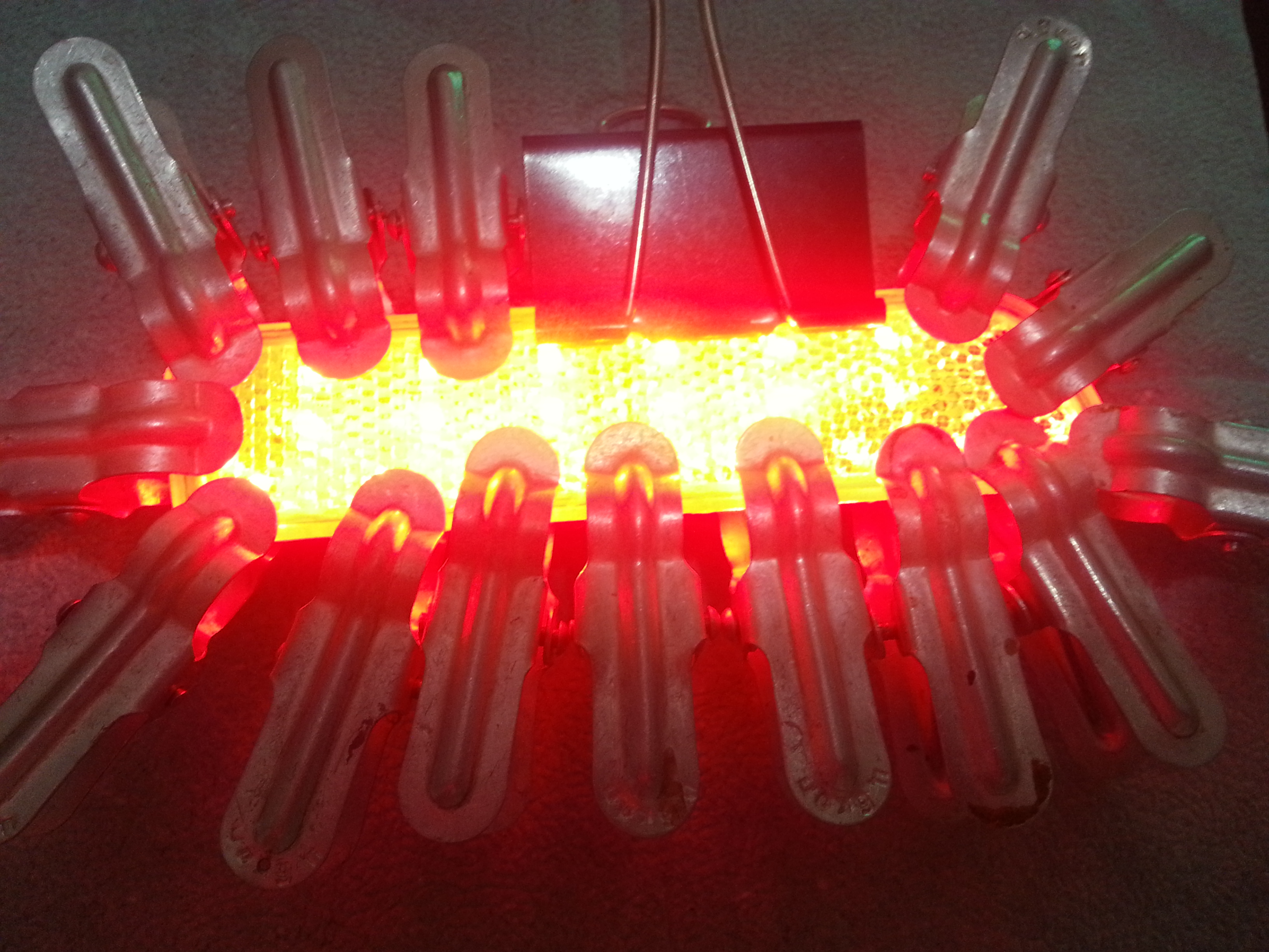

Я давно присмотрел его, особенно хорошо когда лазер светит с верхней части автомобиля в низ под крутым углом (что видно на первом фото)... Сам заказал в Китае на Али..., но если Ульский Главпочтамп перед майскими не тупил... уже тестил бы его, хотябы в руках... Также я уже по осени вмонтировал красные светодиоды в катафоты... кстати тохе хорошо бьют в приземельном приграничном слое тумана....

Есть отчет какой?
Да там ничего сложного... только потерпеть аккуратно по склеечному шву катафота его слегка подрезать и минут по 15-20 посветить для ювилирного вскрытия... далее брал ленту со светодиодами 3528 (красного свечения и вклеил эту лентуи чуть подзалил термоклеем... есть косяк у них со временем отклеиваться от температурных перепадов... когда клеил и прижимал прищепками включил их от блока питания... т.к. до этого был момент одна секция светодиодов отказала работать пришлось... пока клей не высох быстро раслаивать корпус и перепаивать секцию их 3х светодиода! Светики были дополнительно посажены на дополнительный токогасящий резистор большой мощьности, потом самодельный драйвер тока.
