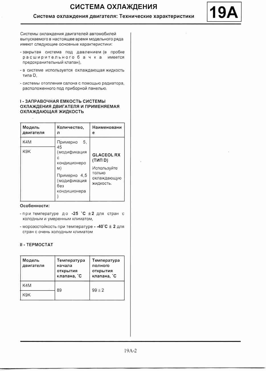

Дизельный Дастер имеет термостат с температурой открытия 83 градуса, поэтому на щитке приборов мы видим только ДВЕ риски (четыре появляются при 85 градусов).
Теперь вопросы:
1. Какая рабочая температура двигателя К9К нашего дизельного Дастера.
2. Планируется ли замена этого термостата на с температурой открытия 89 градусов как это делают на Дачия Дастер в Украине.
Ниже графики проверки работоспособности термостатов.
Здравствуйте, Василич.
По первому вопросу: Параметры регулировки температуры - как вы верно пишите 83 - начало открытия 95 - полное открытие, для дизельного двигателя. Срабатывание вентилятора - порядка 100(возможны 2 скорости ).
По второму вопросу: пока информации по замене термостатов нет.

Спасибо за ответ, я это знаю.
Меня интересует официальная РАБОЧАЯ температура нашего дизеля, а не параметры открытия-закрытия термостата.
Например, как пишут: рабочая температура - 85-95 градусов, кратковременно до 105.
У нашего двигателя с таким (на 83) термостатом постоянная температура в ОТАПЛИВАЕМОМ цехе ОД Петровского где-то 82 градуса, что видно на графике, при этом горят только две риски, которые появляются при температуре в 55 градусов.
Видя их, думай что хочешь, фантазируй, то ли движок нагрелся до 60 градусов, то ли до 80, то ли до 84.
Косвенное подтверждение, что двигатель не прогревается как надо - расход топлива много выше, заявленного производителем и не очень горячий, можно сказать - тёплый, воздух из печки, которая в морозы не справляется со своей задачей, ведь ТЭН выключается при 50 градусах ОЖ.
Здравствуйте, Василич и другие участники форума.
Рабочая температура - это диапазон температур(зависящих от внешних условий), регулируемый системой охлаждения в заданных параметрах(термостат и вкл. вентилятора). Исходя из этого 83-100. Но говоря о температуре открытия диз. термостата, давайте не забывать, что в диз. двигателе маслом смазывается и охлаждается турбина(весьма теплонагруженный агрегат). Соответственно система охлаждения двигателя расчитывается исходя и из этих параметров. "Нам ставят термостаты, за которые французы затратили деньги, и которые ни куда не пошли" - вот это, точно в расчет не принималось. Давайте предоставим решение тем кто проектировал, выпускает и поддерживает гарантийные обязательства на машину - компании Рено.
Леонид Союнен вне форума   Вверх Ответить с цитированием

Дилеры ничего сами не решают. Поэтому претензии к дилерам этой теме бессмысленны. Если есть претензии, то нужно обращаться к дилеру в сервис.
Юра, претензий к диллеру по качеству или месту установки термостата в этой теме нет, надеюсь, ты это тоже видишь.
Есть вопрос, который, кстати, мы можем задать ТОЛЬКО диллеру и на который (как говорит Автофрамос) нам исчерпывающе ответит именно он и только он.
Есть обоснования для этого вопроса, задокументированные и оплаченные графики проверки именно Петровским и наши (как владельцев) видения и сомнения.
И есть большая просьба - не отписываться и не фантазировать, на форуме взрослые люди с приличной технической подготовкой. Здесь лучше говорить прямо и в открытую, тем более трудности в получении информации ОД мы прекрасно понимаем. Ведь не зря Рено ДО СИХ ПОР не выложило инструкцию по эксплуатации дизеля в России, скорее их инженеры сами ещё не представляют те условия в которых он будет использоваться и как при этом себя вести.
Французы не понимают, что на Руси доверие к производителю, признавшему свой косяк и устранившему его намного больше, чем к тому, кто косяки скрывает, относя владельцев в разряд "блондинок".
