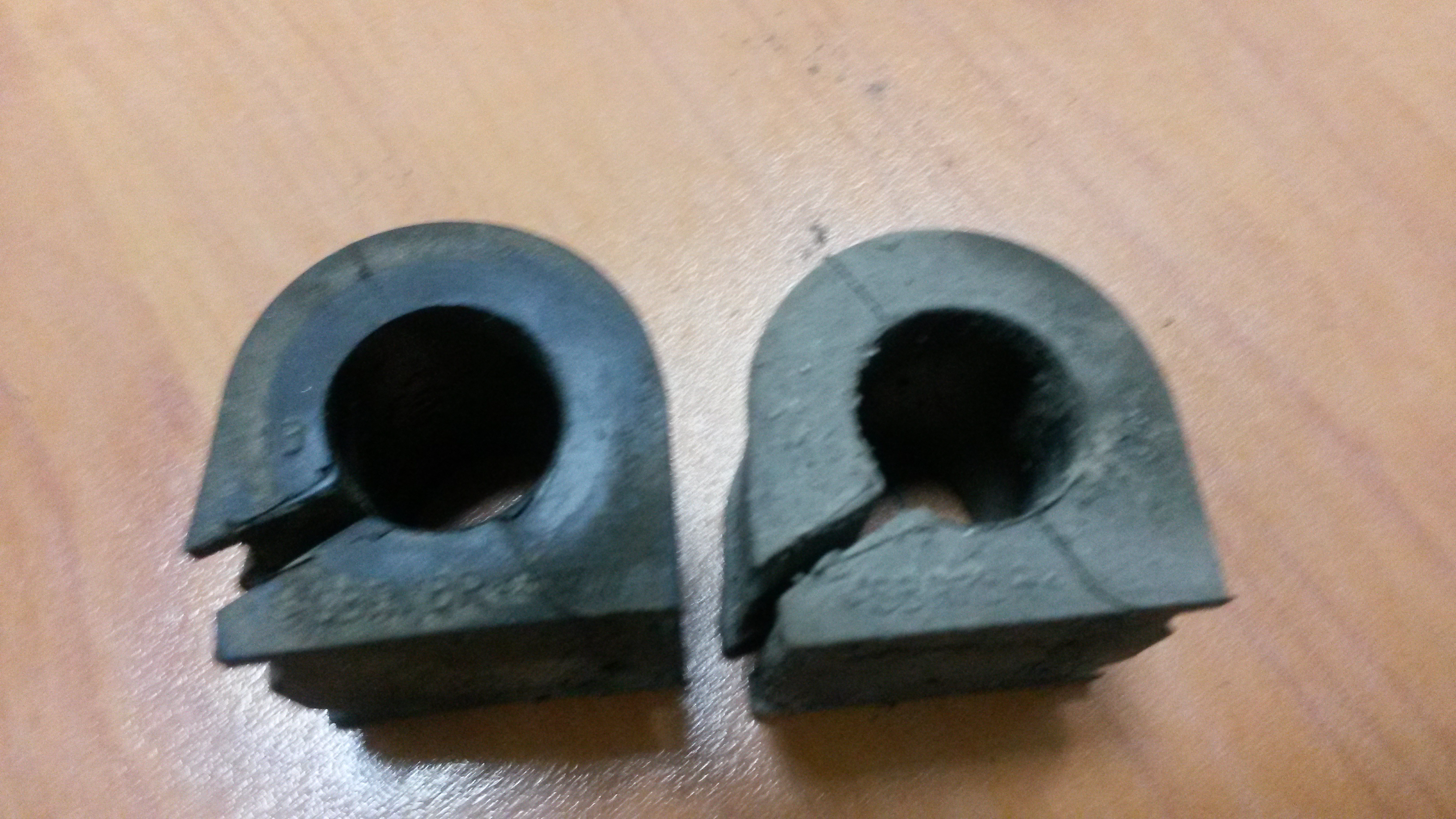

Заменил втулки ПЕРЕДНЕГО стаба на Sasic 2304026
Старые прошли 46500 км.
Выглядят так
ID:	45429   Нажмите на изображение для увеличения

Зимой скрипели, хотя на лицо особого факта износа нет. Были у меня в заначке втулки от Sasic , пока туда сюда-заодно с амортами , раз подняли машину на подъемнике.
Пробег 33000 так же немного стали скрипеть да и стук стал вылазить на поворотах, заменили по гарантии
