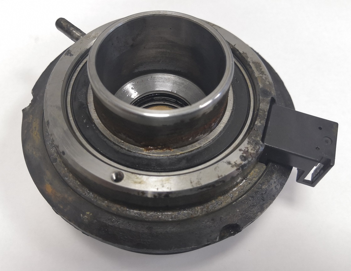

Сопротивление муфты 3 Ом.
Скорее всего после воздействия воды.
Достали ее посмотрели, визуально ничего ремонтопригодного не обнаружено.
Номер под которым продается штатная 38761JP20B.
Можно ли менять на 38761JP20A? от ниссан.

Сообщение от Tjur Посмотреть сообщение
Читаем внимательно, какое воздействие воды?
Где окисления или эмульсия?
