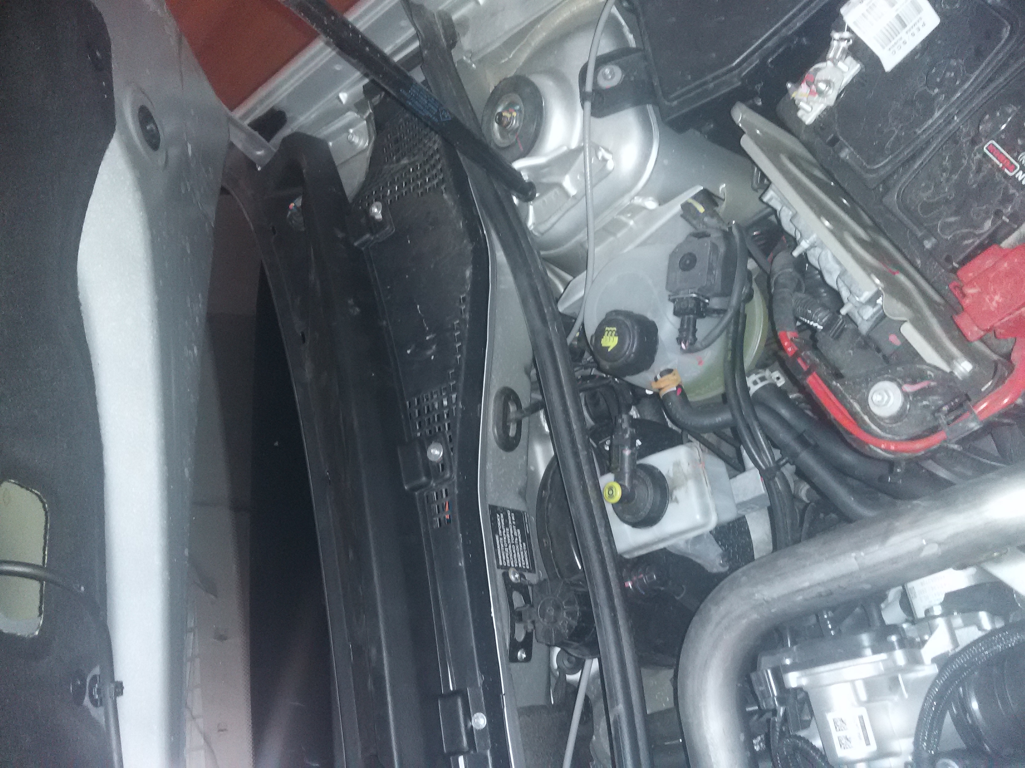

Еще в прошлом году получил от Карта жабо №2 для теста. Сегодня установил в теплом помещении.
Жабо к лобовому стеклу закрепил защелками. Но для надежности у Карта заказал большее количество защелок , чем идет в комплекте. Тем самым старался усилить крепление жабо к лобовому стеклу.
Что бросается в глаза. Это большое расстояния (вырез) предусмотренное для петель капота.
Буду тестить. Как поведет себя деталь дальше отпишусь.

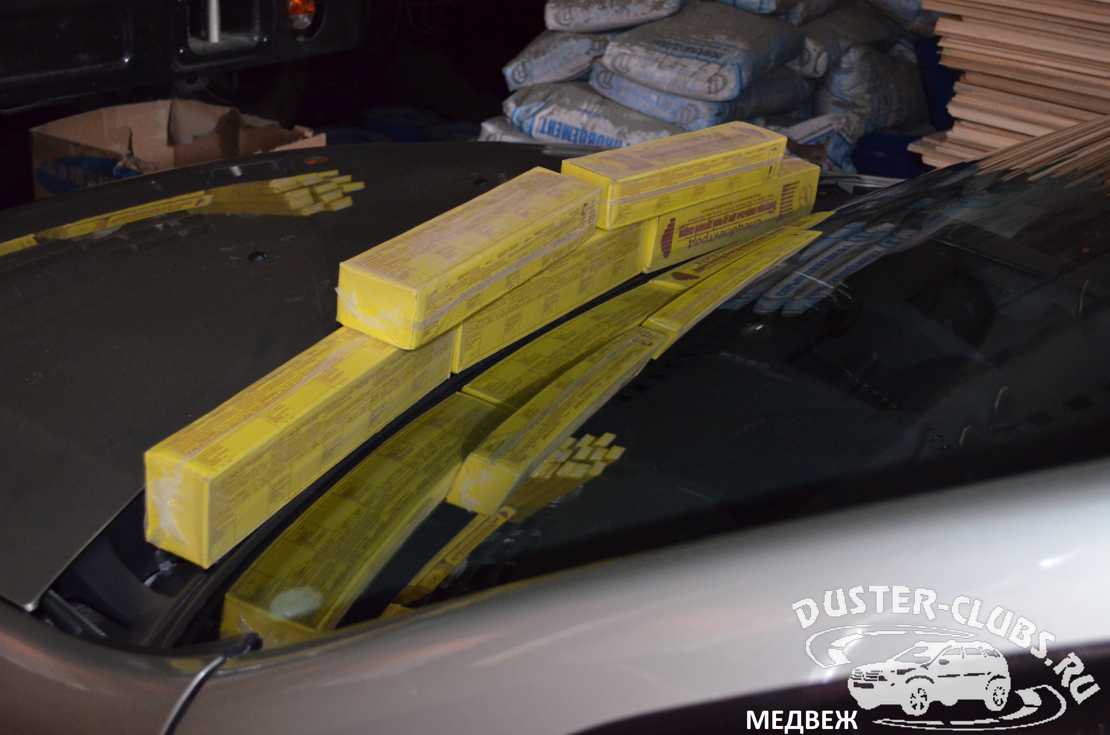

Далее приклеил жабо к лобовому стеклу. Места соединения прижал грузом.
Машина простояла в теплом помещении 28 часов.
После чего снял гнет и проверил надежность приклеивания жабо. Жабо приклеилось вроде надежно.
В данный момент машина стоит на улице. Буду наблюдать ,что получилось.
Потом отпишусь.
