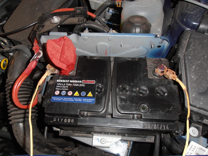

Ого, какая чистая.
Опа ... а глазок то на 5-ой банке??? Нас кто-то пытается обмануть
Кстати, нормальная АКБ. Обслуживаемая. Можно всегда долить дисцилятор.
Завтра свою гляну. Лично.

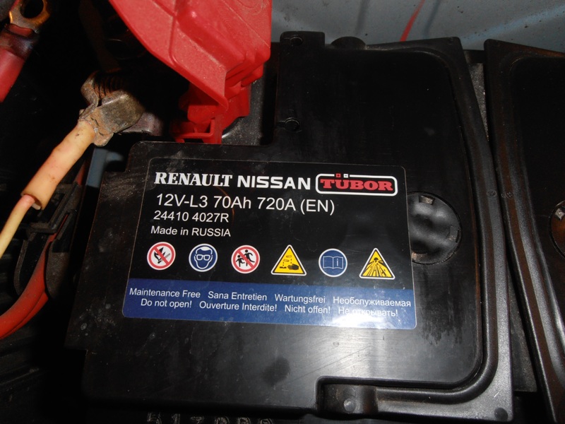

У меня такая
ID:	41681   Нажмите на изображение для увеличения

Сообщение от ser bond Посмотреть сообщение
У меня такая
А машина "Прадо"?
В профиле не видно.
