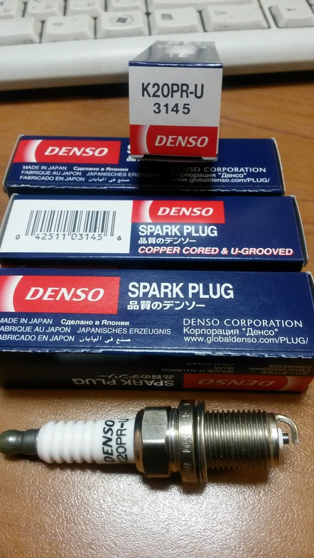

Вот такие свечи DENSO K20PR-U ставим не первый год.
Качество без изменений много лет.
**Себе такие поставил
вопрос.
какой ход резьбы свечей в двигуне 1.6 т.е К4М?
в свечах K20PR-U 1х19, RC87YCL - 1.25, в К20ТТ тоже вроде 1. короче чёт запутался я. хочу ставить к20тт, укродастероводы пишут, что ставят к20тт http://forum.renault-duster.com.ua/v...hp?f=24&t=1140 . может не врубается у меня в башне чёйто?
Последний раз редактировалось PAN; 16.09.2014 в 06:58.
