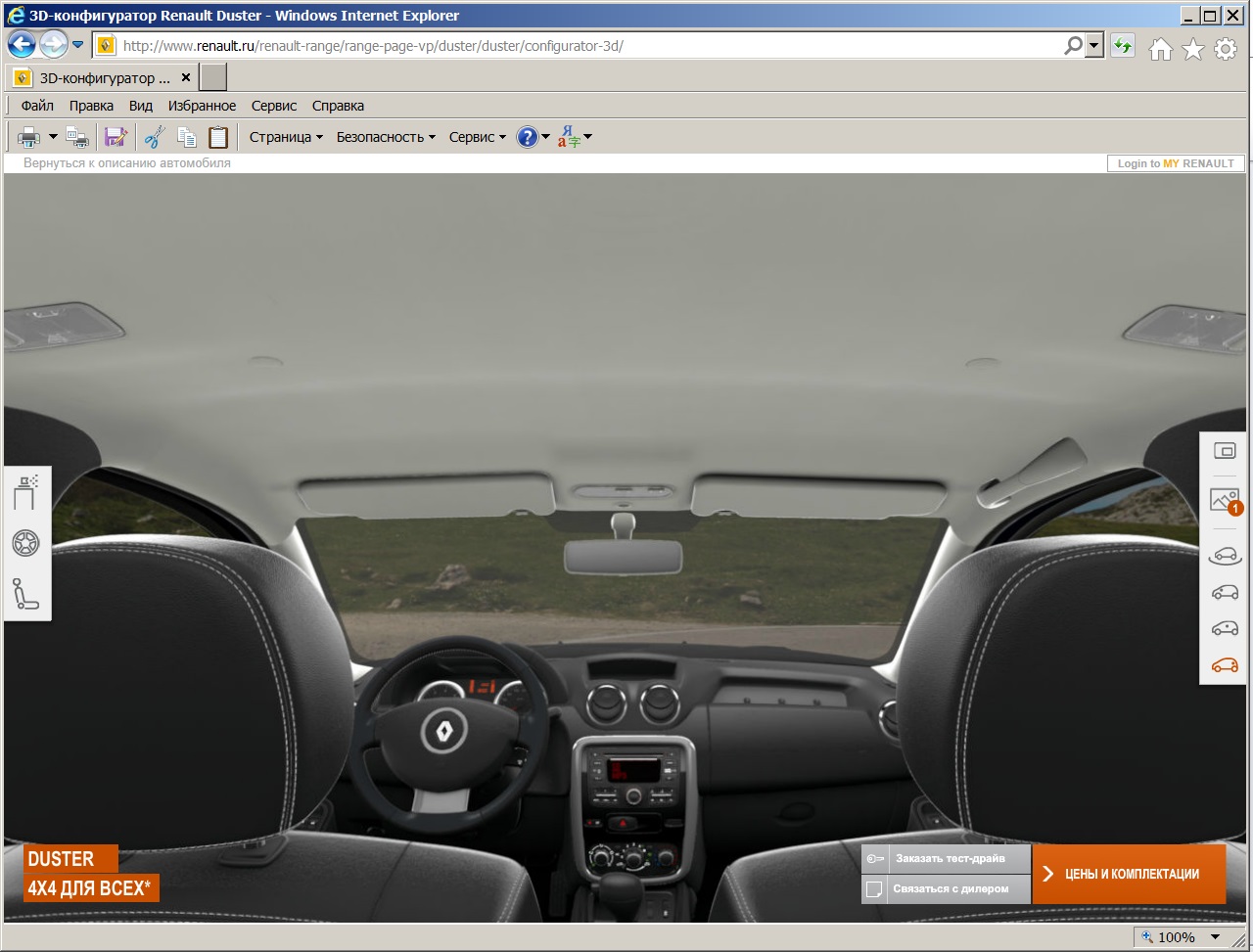

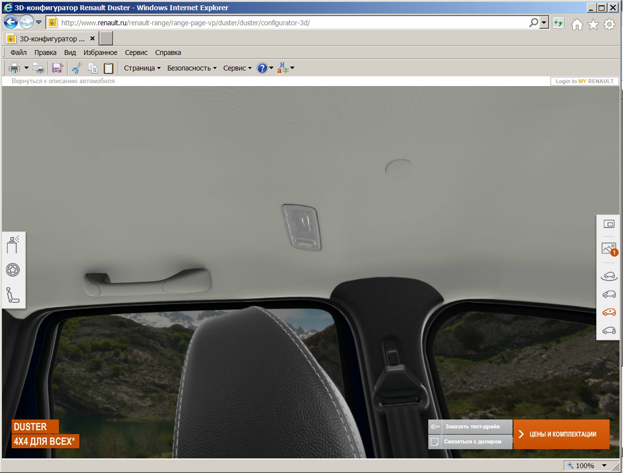

Уважаемые коллеги!
Вопрос. Прошу разъяснить наличие светильников для пассажиров в 3D картинке Рено Дустер - см. вложенные скрины.
Это ближайшая перспектива?

Сообщение от Serg67 Посмотреть сообщение
имхо, это косяк (очередной) реношников
разместили на нашем сайте 3D-модель для другого рынка (бразилия например)
