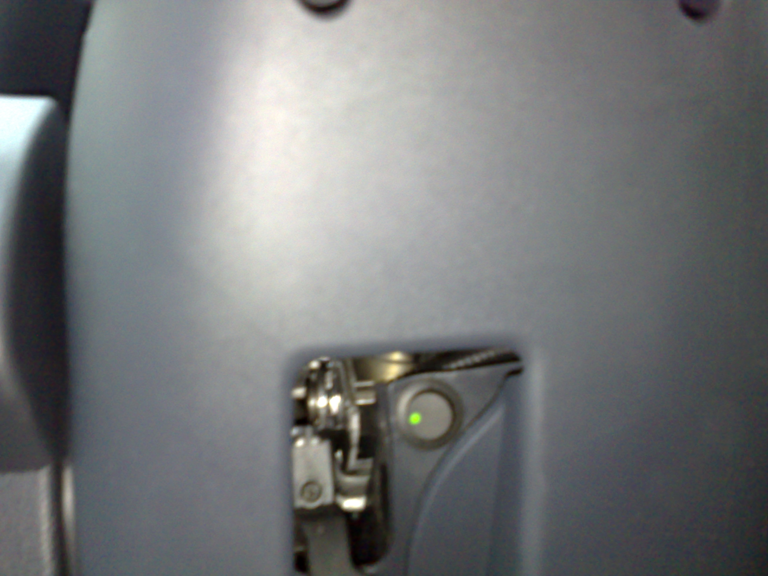

Старый 27.08.2013, 16:16   #76
D1Zel1$T
Аватар для D1Zel1$T
Имя: Олег
Регистрация: 02.07.2013
Адрес: Сургут
Сообщений: 253
D1Zel1$T
Я поставил сверху плюс кнопка под рулевой колонкой>
