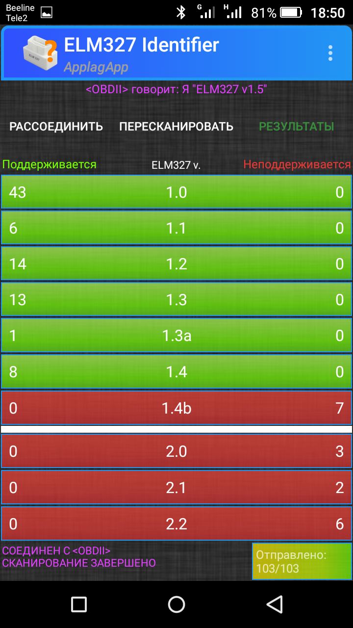

  2. ELM327-адаптер v.1.5 (это важно, с 2.1 работать не будет). Если у вас есть сомнения по поводу происхождения адаптера, то одним из способов проверки м.б. установка приложения ELM327 Identifier - https://play.google.com/store/apps/d...m327identifier.
    Возможные варианты
    1. Нормальный адаптер v.1.5 должен поддерживать все команды до 1.4 включительно
    2. Ненормальный адаптер v.2.1 выдаcт что-то типа такого. Это не говорит о том, что он не будет нормально работать с другими программами, но для нижеследующего, к сожалению, не подходит

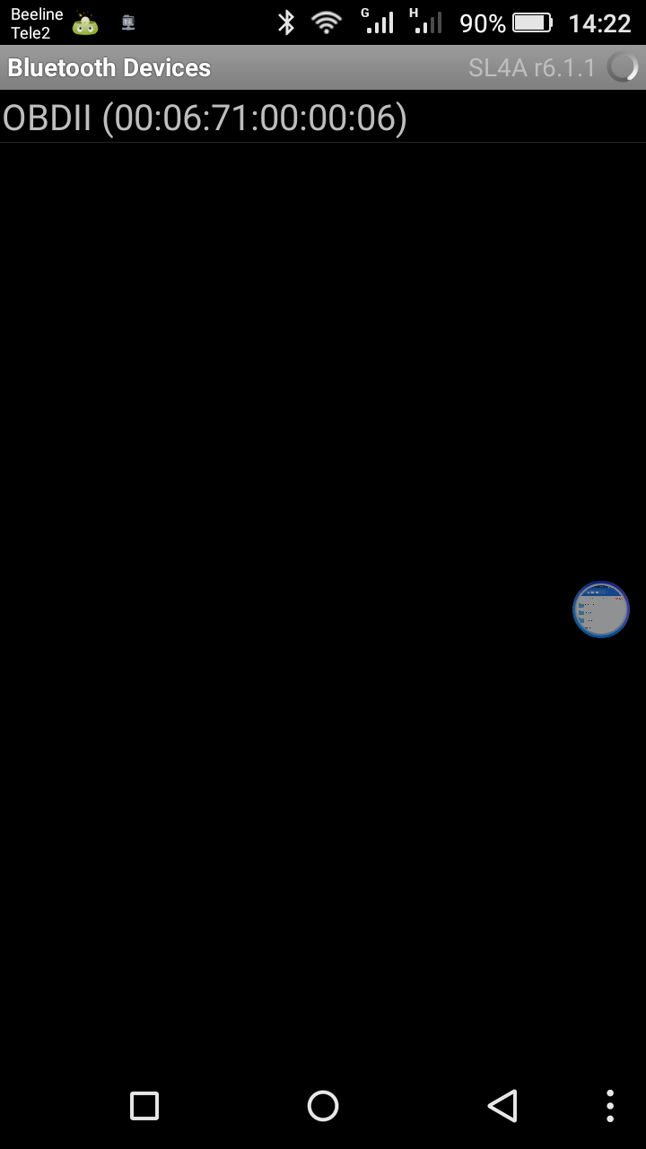

  1. Запускаем на телефоне SL4A
  2. Для проверки приборов и связи между ними можно для очередной убежденности в правильности своих действий запустить chkelm_4a_launcher.py (тыкаем в него и выбираем левый черный прямоугольничек с командной строкой), выбрать адаптер
    Должны побежать строчки с командами и [OK] - значит все нормально, в конце могут быть ошибки из-за проверки команда для более старшей версии ELM - ничего криминального в этом нет.
  3. Аналогичным образом (тыкаем в него и выбираем левый черный прямоугольничек с командной строкой,
    выбираем нужный адаптер) запускаем pyren_4a_launcher.py. Ждем пока идет процесс, в результате получим что-то типа такого.
