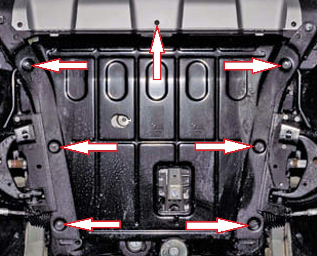

Сначала снимаем защиту двигателя. Она крепится на 6 болтов с головками на 10мм (боковые стрелки) и одним винтом под головку Torx-30 (центральное крепление бампера)

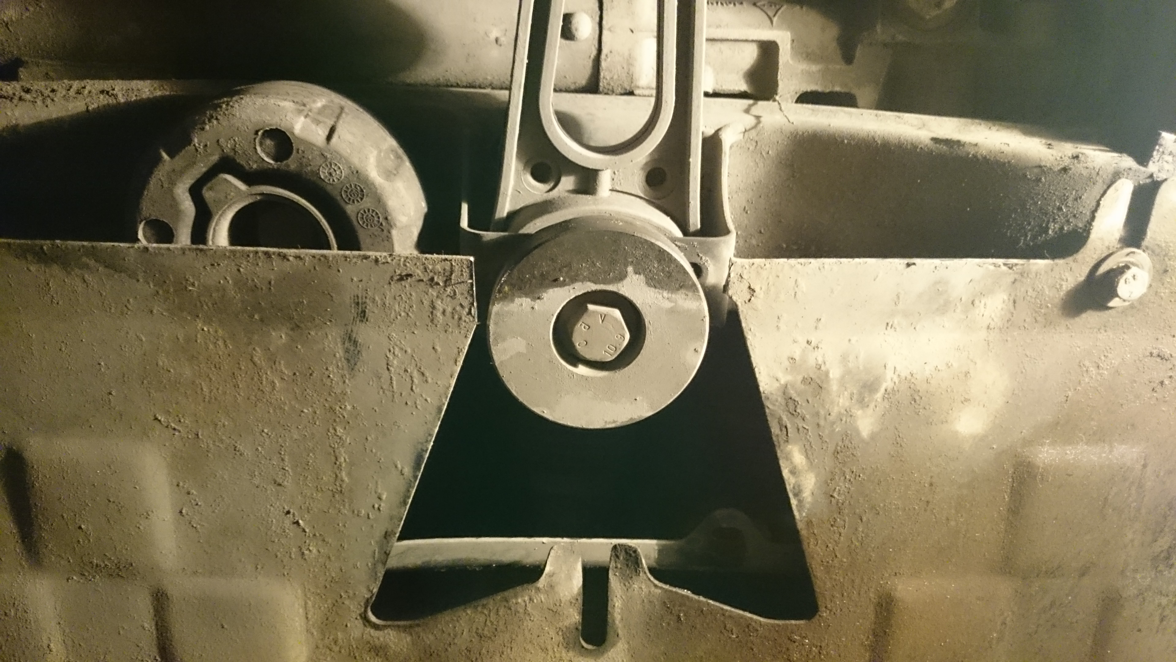

В картере двигателя находим сливную пробку, тонким предметом очищаем внутренние грани от грязи. Поставляем под сливное отверстие широкую емкость объемом не менее 5 литров

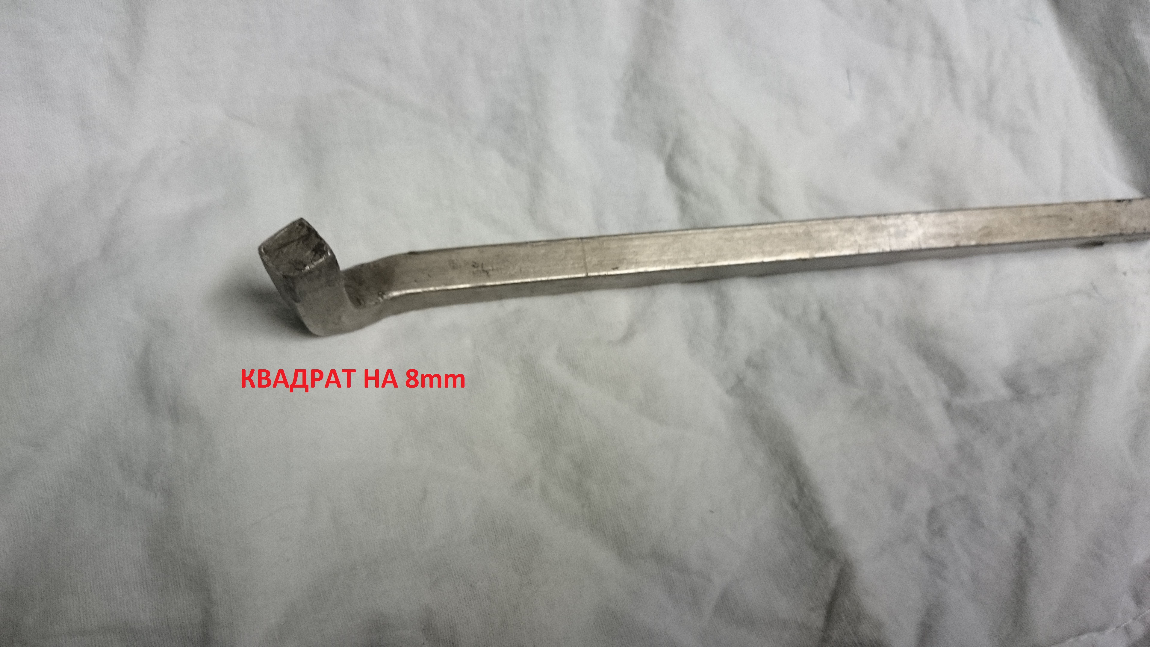

Берем ключ - четырехгранник на 8мм
и отворачиваем сливную пробку, но не до конца. Когда из-под резьбы начнет сочится масло (ОСТОРОЖНО! масло горячее), вставляем четырехгранник длинным концом в сливную пробку и, проворачивая четырехгранник против часовой стрелки пальцами, отворачиваем пробку и убираем ее.
