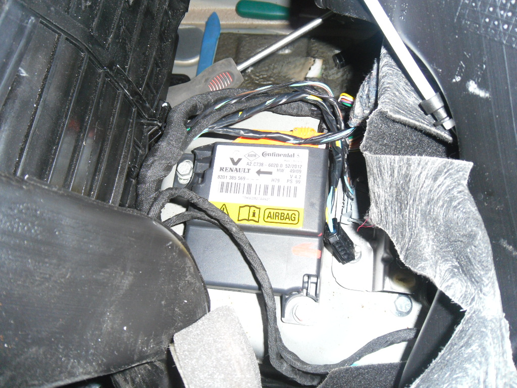

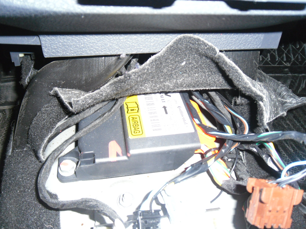

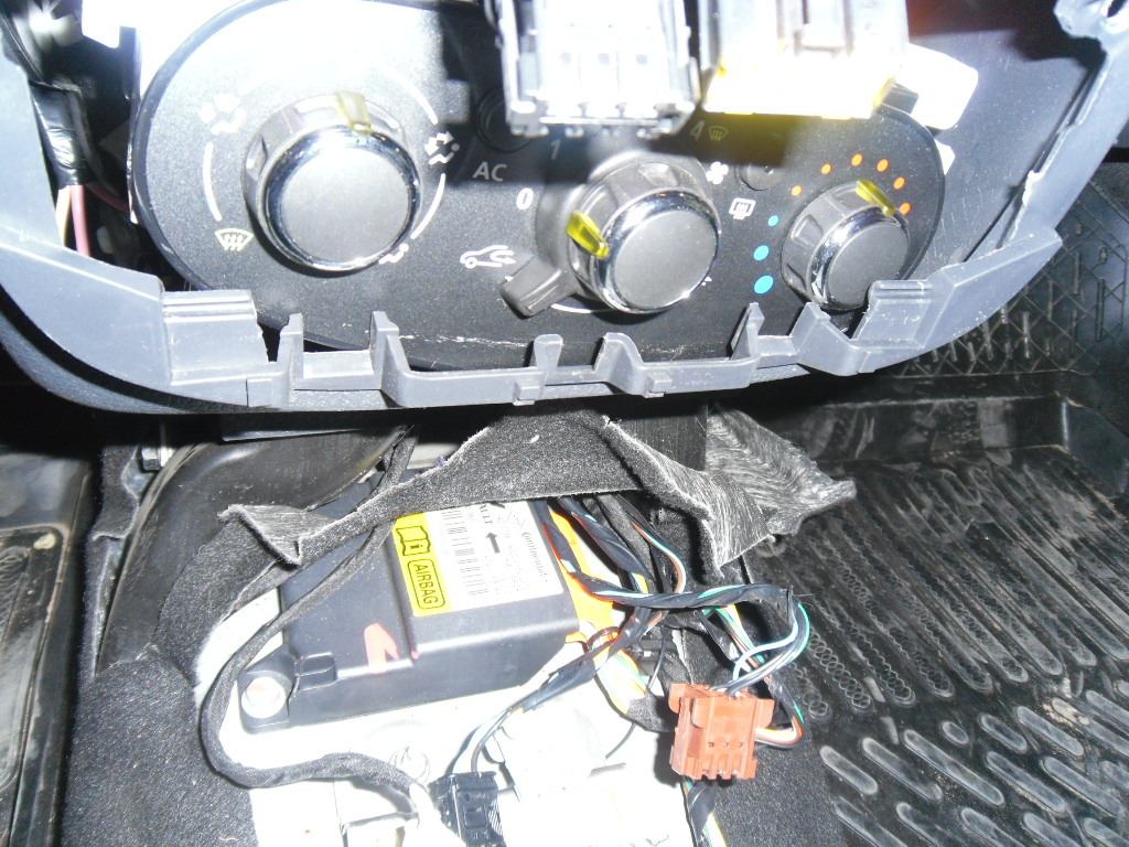

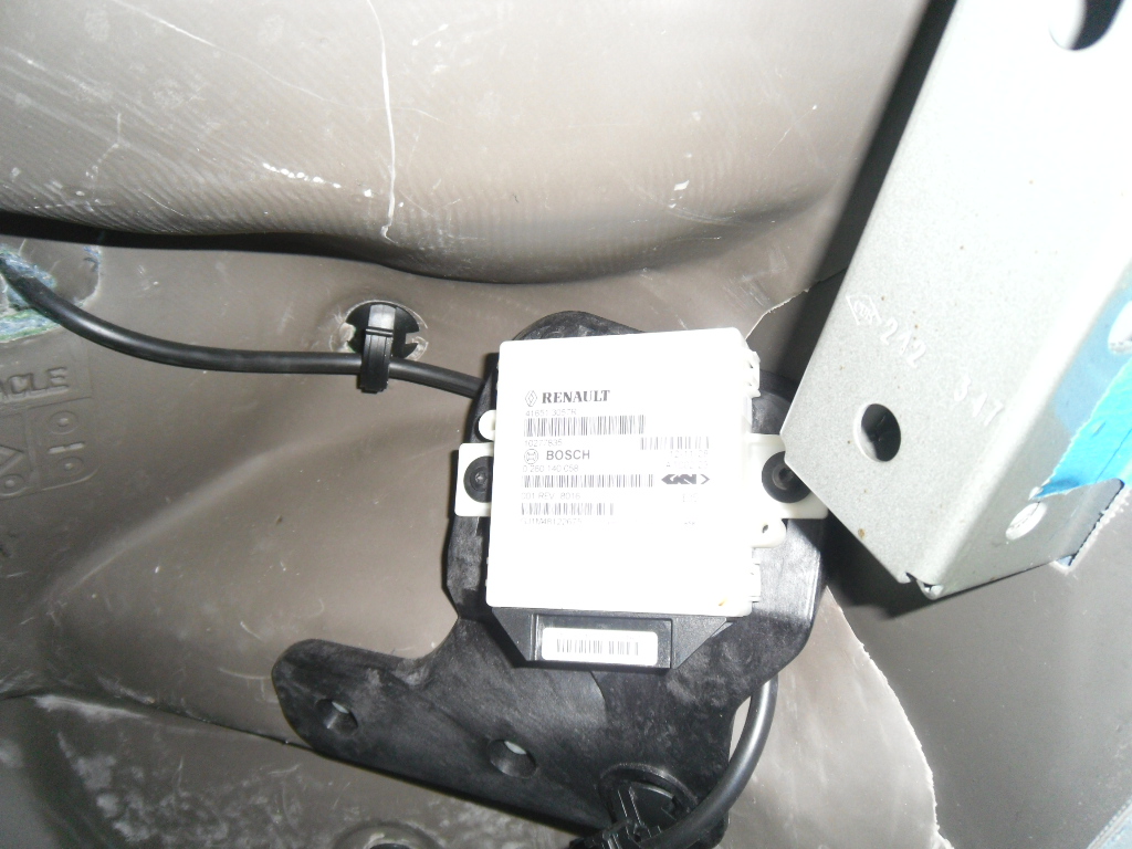

Потихоньку начну. Экскурс.
Место расположения ЭБУ(элекро блок управления) подушками безопасности. Находится здесь.
ID:	8292   Нажмите на изображение для увеличения
ID:	8293   Нажмите на изображение для увеличения

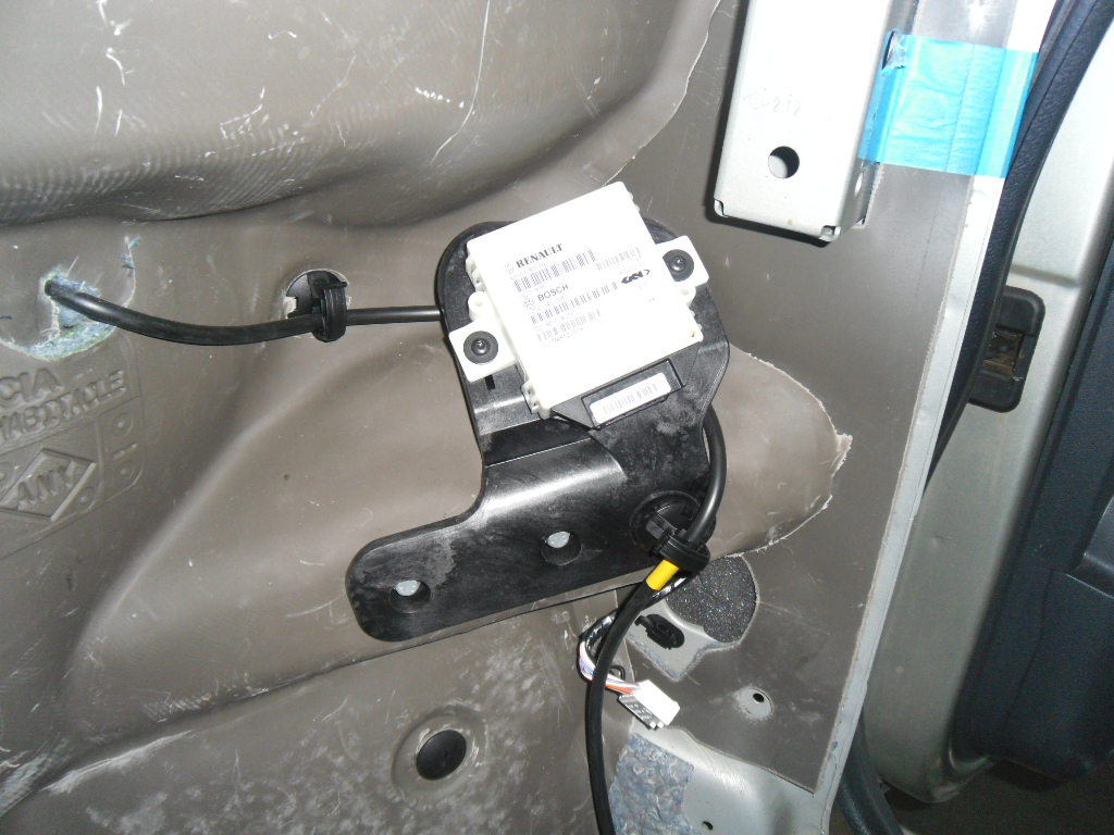

Блок полного привода. Находится по правой стороне переднего пассажира.
ID:	8295   Нажмите на изображение для увеличения

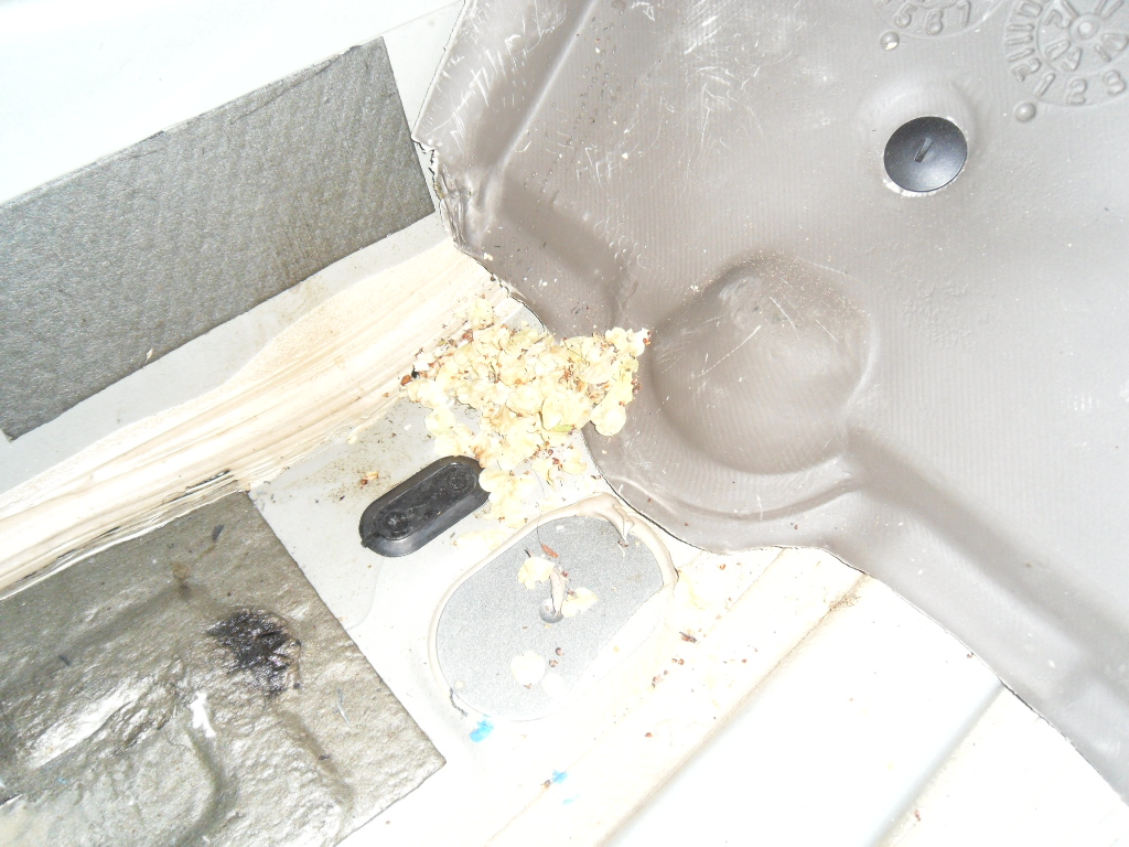

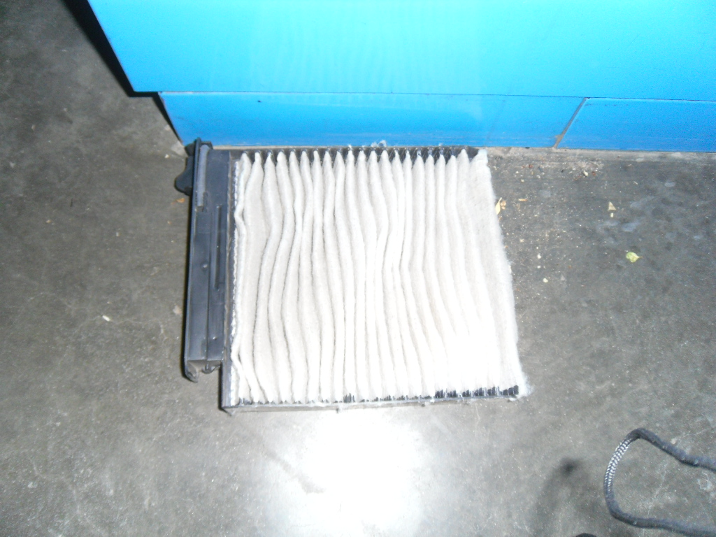

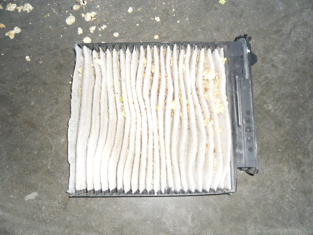

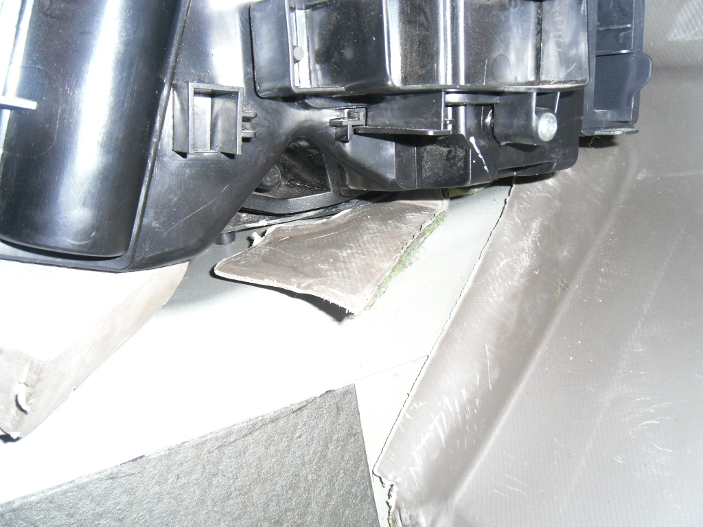

Всем на заметку!!!!
Сняли салонный фильтр. За один месяц он забился семенами с деревьев. Поэтому не стоит экономить на данном фильтре на его установку. Иначе вся бяка может окозаться через воздуховоды, салонный вентилятор в салоне. Хоть раз в месяц снимайте его и обслуживайте. Снимается и устанвливается он легко. Также огромный плюс, если установите мелкую металическую сетку под решотку распаложенную над бачком омывателя, по всей ее длинне. У нас это кто то уже делал. Она не позволит забивать салонный фильтр крупным мусором. Для себя решил. Буду обязательно колхозить.
ID:	8299   Нажмите на изображение для увеличения
ID:	8300   Нажмите на изображение для увеличения
ID:	8301   Нажмите на изображение для увеличения
Вроде жабо эту проблему решает. Хотя надо будет глянуть.

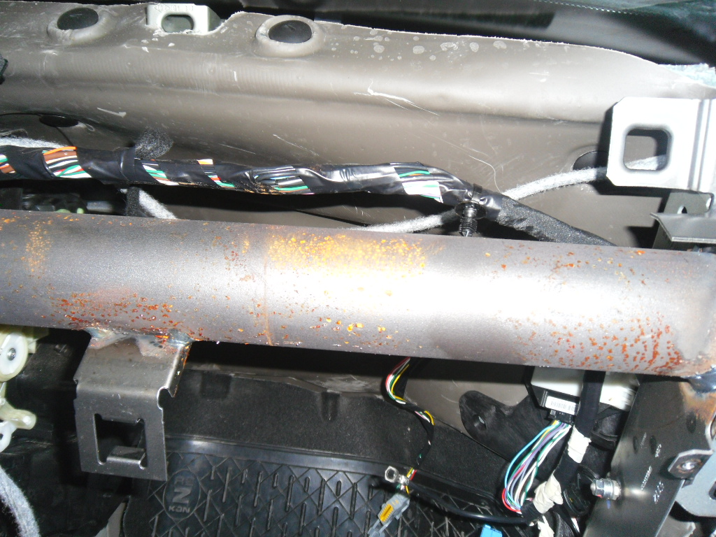

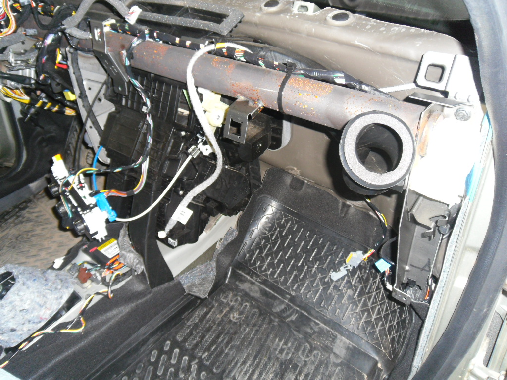

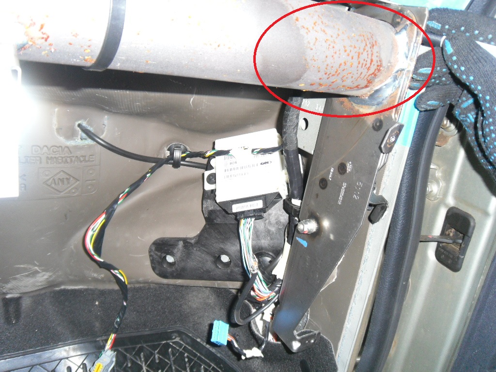

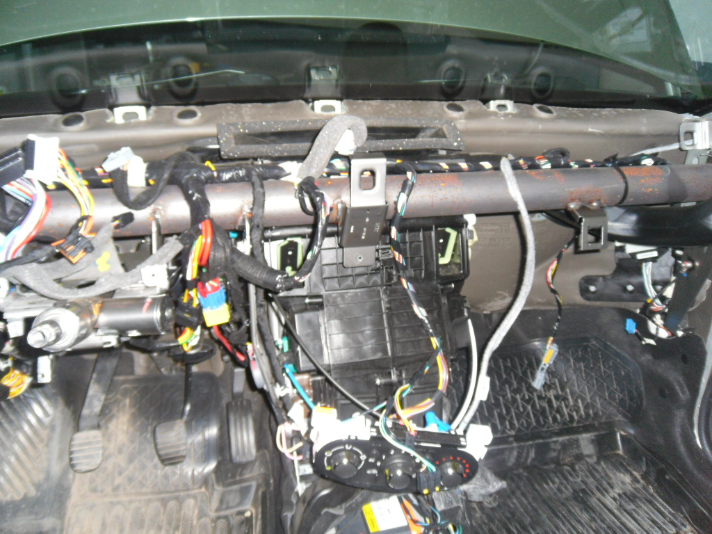

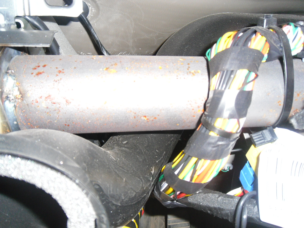

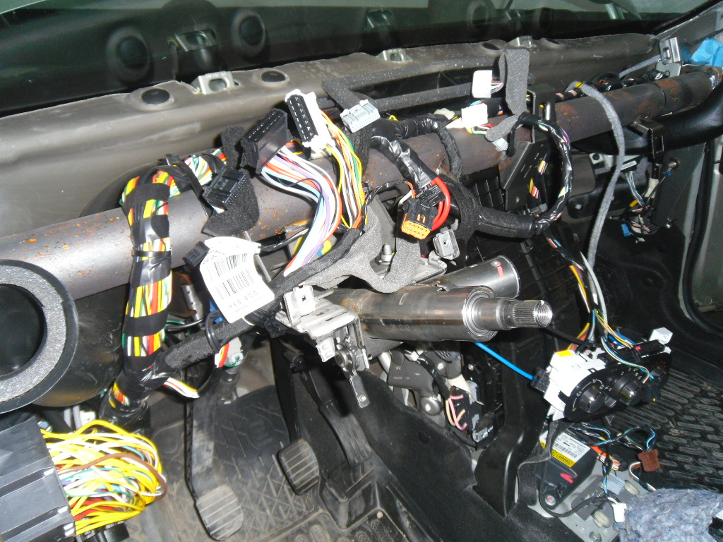

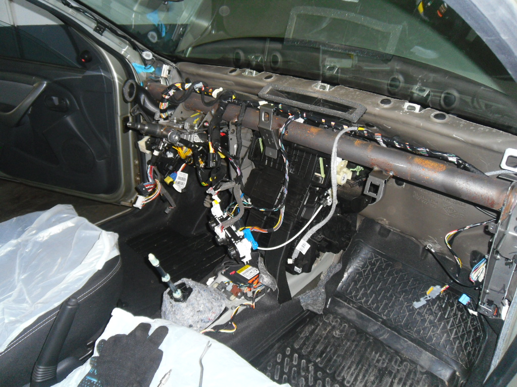

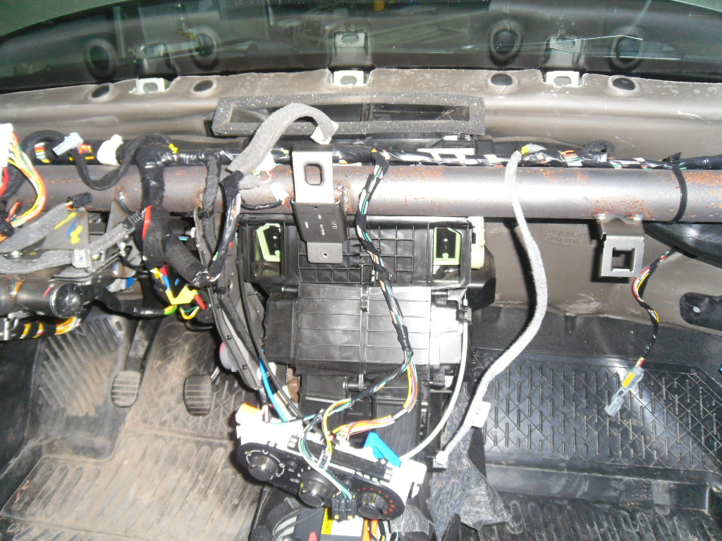

На этом бяки не закончились. Разобрав и сняв торбедо, оголили поперечную балку в салоне. Она оказалась местами с ржавым налетом. То есть уже при сборки на АФ, они ее туда поставили в таком виде. Другого обяснения данному явлению я не нахожу.
ID:	8303   Нажмите на изображение для увеличения
ID:	8304   Нажмите на изображение для увеличения
Жабо данную проблему на мой взгляд -не решает.
А чего им. Это ж буджетный кроссовер. Главное, что снаружи не видно. А так, полмашины уже с завода в ржавчине.

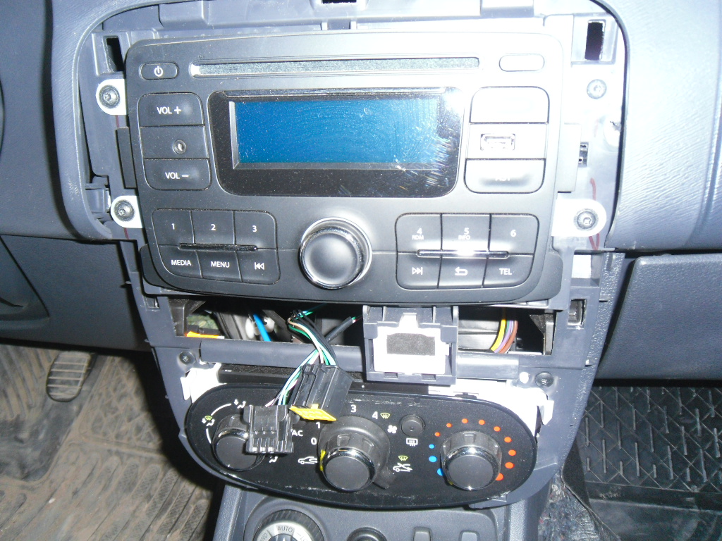

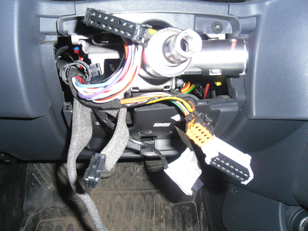

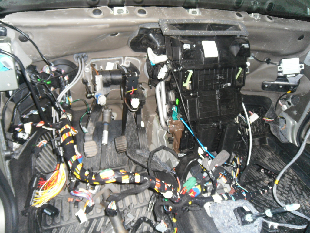

Для того чтобы нормально добраться до улитки. Раскидали всю торпедо. Но надо отдать должное. Делал мастер очень аккуратно и профессионально. С начало до конца я находился рядом и за всем производством наблюдал.
ID:	8306   Нажмите на изображение для увеличения
ID:	8307   Нажмите на изображение для увеличения
ID:	8308   Нажмите на изображение для увеличения
ID:	8309   Нажмите на изображение для увеличения
ID:	8311   Нажмите на изображение для увеличения
ID:	8312   Нажмите на изображение для увеличения
ID:	8313   Нажмите на изображение для увеличения
ID:	8314   Нажмите на изображение для увеличения
Как метко подметил Аркадий Райкин в миниатюре "Ателье":
- Лично я пришивал пуговицы. К пуговицам претензии есть?
- Нет, пуговицы пришиты крепко, зубами не оторвешь. Просто собирали "НАШИ ЛЮДИ"...
Такое впечатление что её подваривали на готовом окрашенном кузове. Даже сварочный шов не покрашен... Или это какое-то новое рацпредложение сделанное заводчанами на "скорую руку".
Последний раз редактировалось ХОЧУ; 18.05.2013 в 20:39.
ХОЧУ на форуме   Вверх Ответить с цитированием
Старый 18.05.2013, 20:33   #413
Сварочные швы действительно не крашенные.

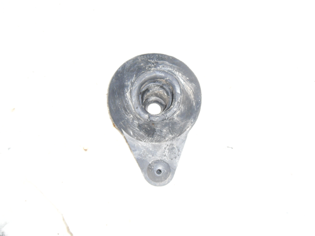

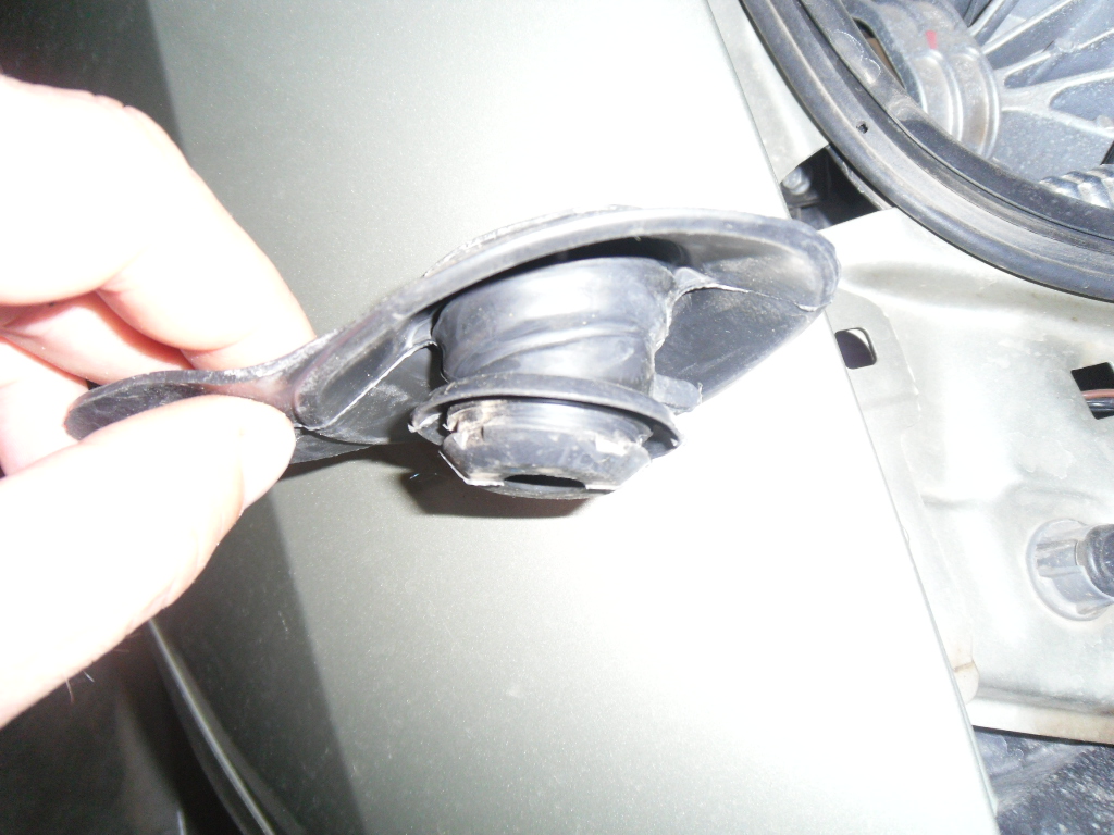

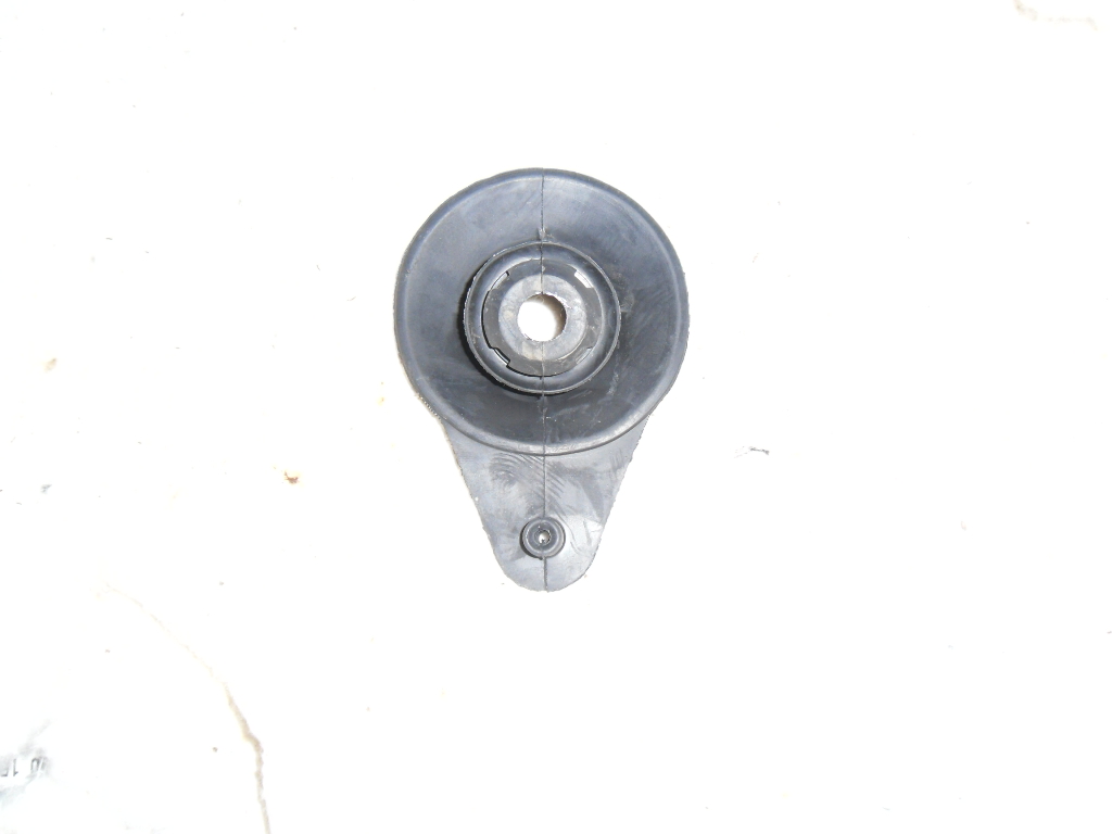

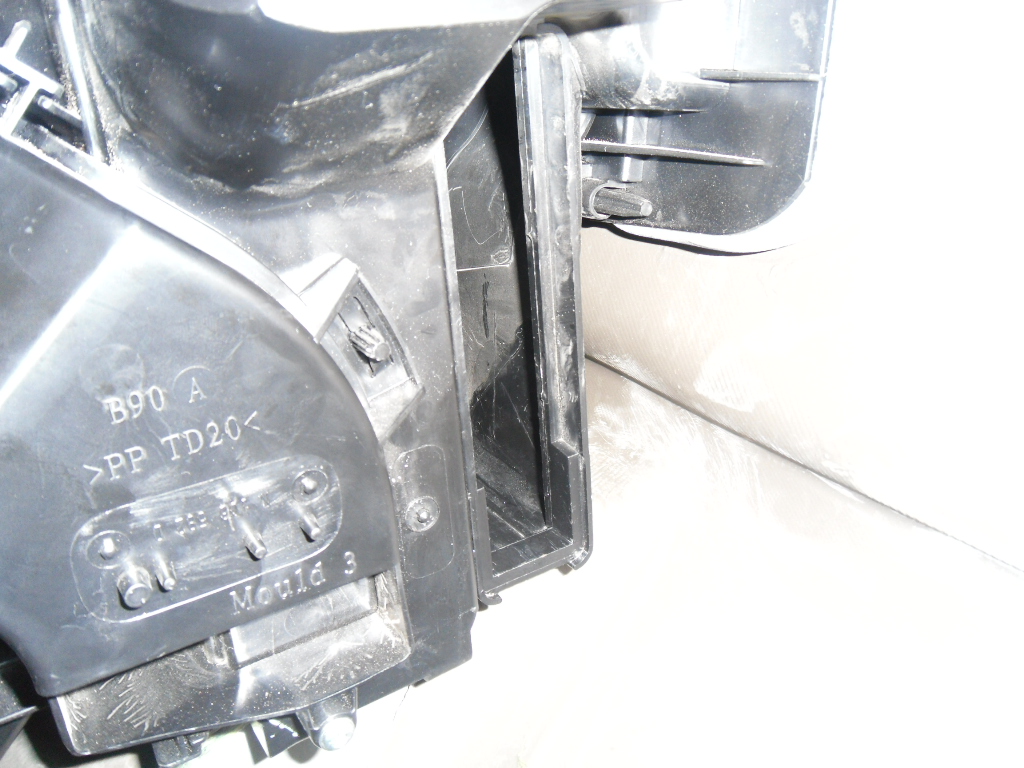

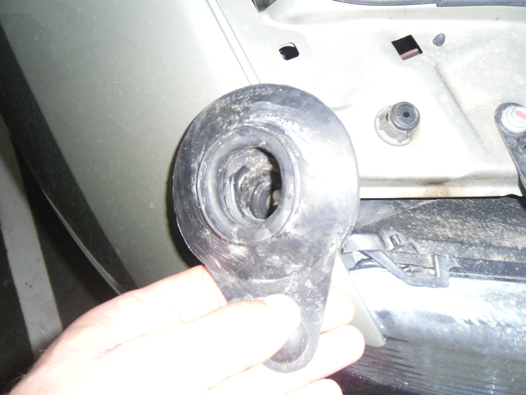

Добрались до улитки. Она оказалась пережатой по краю. Если внимательно посмотреть, то видно две полосы пережатия.
ID:	8317   Нажмите на изображение для увеличения
ID:	8318   Нажмите на изображение для увеличения
ID:	8319   Нажмите на изображение для увеличения
Последний раз редактировалось МЕДВЕЖ; 26.01.2014 в 16:15.
Не... Если возникнет такая проблема, то или снизу исправлять, или ну его нафиг. Нет у меня доверия к нашим "пряморуким" мастерам у московских ОД, после которых есть шанс получить обратно вместо машины, румынский оркестр.

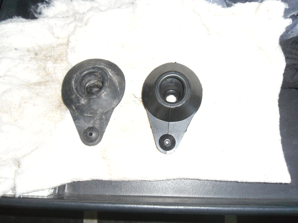

Фотография снятой улитки и новой. Улитки на фотографии расположены верхним краем в сторону движения автомобиля. Так как их устанавливают на штатное место.
