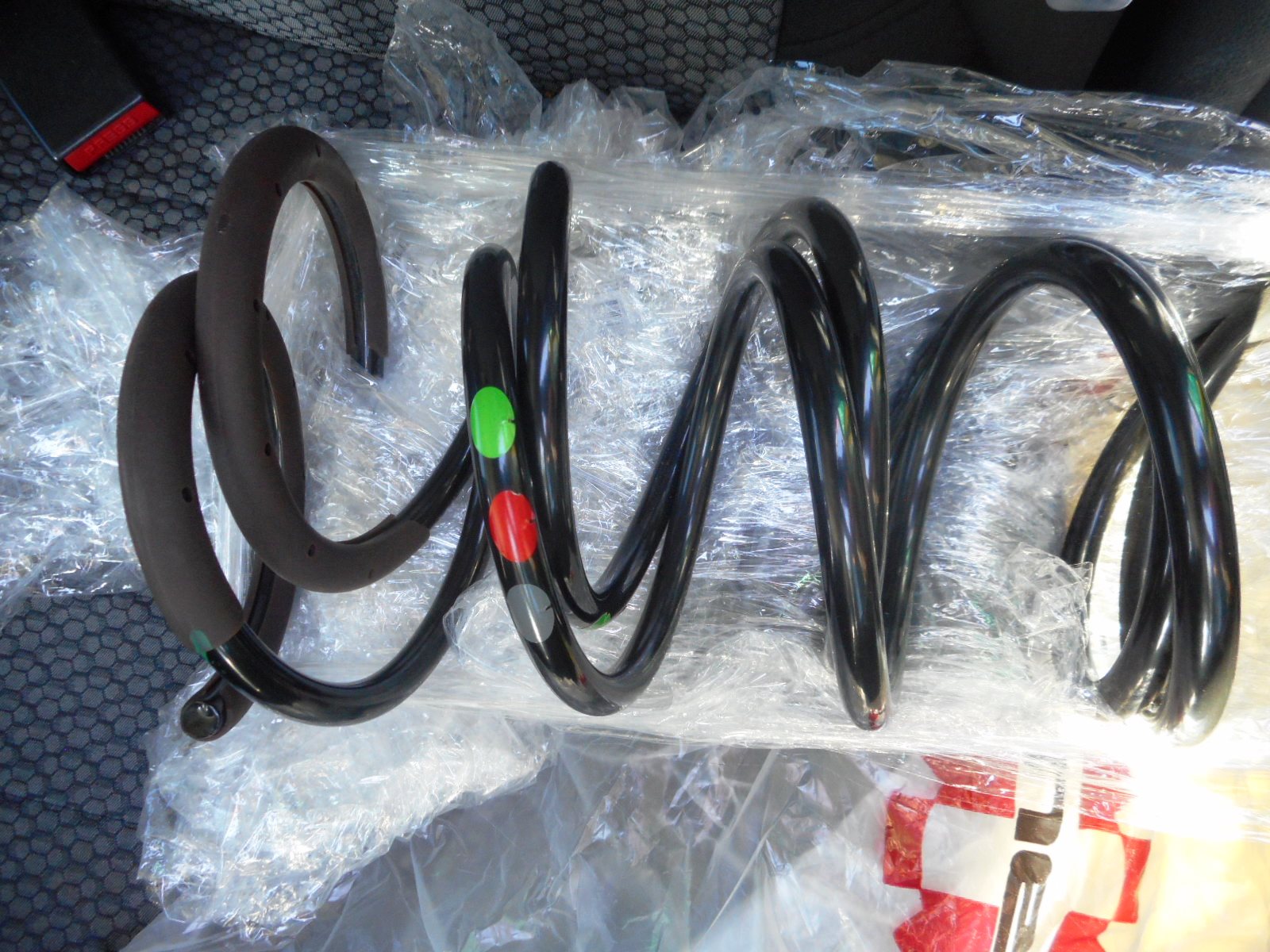

Пружины для 1.5л. и 2л. оригинал. Перед- 540105761R. Зад- 55 02 014 56R. Цена вопроса от 1к. за шт.
Пружины 1.5л. и 2л. (фото) Шли на конвейер, ставили на рестайл, в продаже временно, идет распродажа запаса, цена - сказка. Задние стоковые аморты запросили замену, пробег 83ткм. заказал стойки от Zekkert.
Ух) Запутался я в этих пружинах))
Так подойдут такие на 1,6 мне?
Уже заказал себе амортизаторы монро по кругу. Теперь пружины...

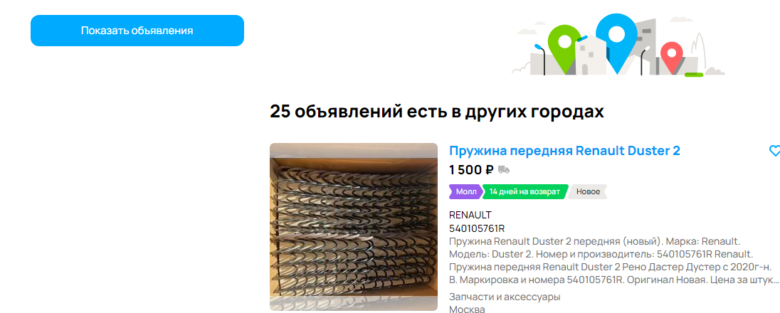

Я бы не стал ставить более жёсткие пружины на перед, с старыми приводами. Возможно появится вибрация при разгоне.
Ориг пружины от 1.5л. на 1.6л. будут жесткие?
в продаже есть пружины и на 1,6. Ищите на Авито.
Не видел я на авито ориг новых пружин для 1.6л. только для 1.5л. и 2л. с реферансом которые я выложил.

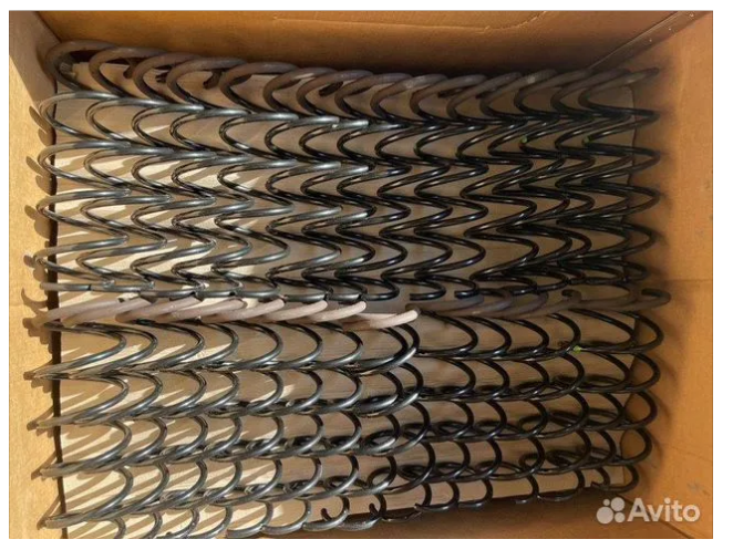

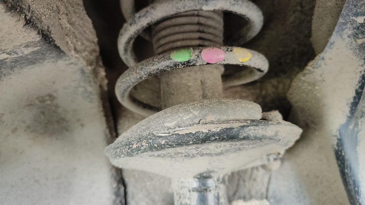

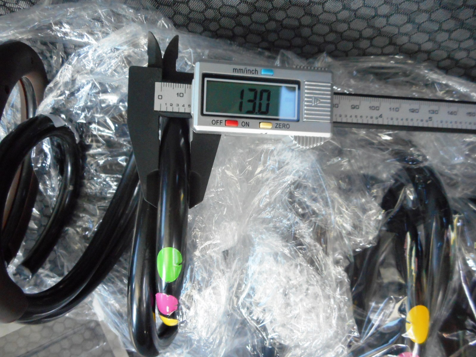

Сообщение от Неугомонный Ездец Посмотреть сообщение
ну или ваши факты на стол!!!
Факт чего?. Что пружины конвейерные, и их устанавливали на заводе? Есть фото этих пружин на авито, вот.(фото) Если хочется ещё подтверждения, то спроси здесь у сидящих у кого есть рестайл 1.5л, пусть зафоткают метки на пружинах, на ариганале они всегда присутствуют,там будет три цветных метки(фото) Можно видеть эти метки и на фото моих пружин, которые я выложил выше.
это о чем речь? про дизель?
Дизель и 2л.4х4 тоже. У них пружины по цветным меткам одинаковые.

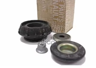

Вопрос про опоры амортизатора. Что взять? Отдельно подушку + подшипник? Или комплект (гайка, подушка, подшипник и еще какое то опорное кольцо или что это?)

Сообщение от Homyak Посмотреть сообщение
всЁ вместе и не обязательно в пачке с надписью рено)))
