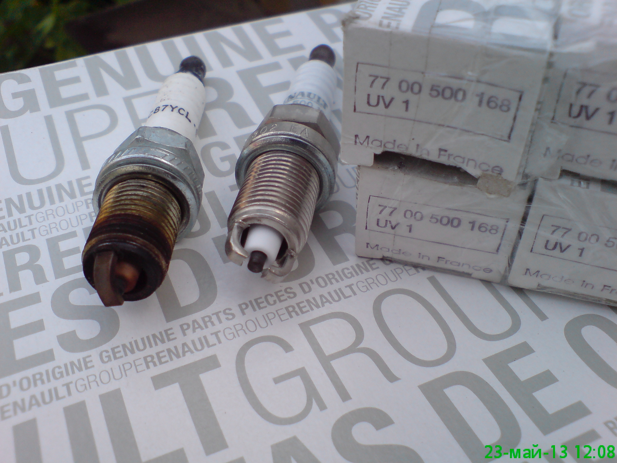

Специально выкрутил свечи. Мотор 2,0 л.
Свечи Сhampion RC87YCL
Нажмите тут, что бы увидеть фото.
Зазор между электродами 0,95+/-0,05 мм
Момент затяжки 25-30 нм
Ключ на 16
Отсоединить разъем от катушки зажигания
Головка с удлинителем на 8 , откручиваем катушку. Вынимаем катушку.
Свечным ключом на 16 откручиваем свечу, желательно предварительно продуть колодец от песка.
Судя по тому, что они стоят в моторе, значит они являются оригиналом.
Причем надо смотреть что лежит в коробочках...Бывает и не Чемпион...а Эквиум
и надпись на них....Renault 7700500155, с одним электродом.
Как бэ так...
Можно поставить свечи Renault 7700500168, с двумя боковыми электродами
Проблема: ржавеет свеча.
Маркировка свечей NGK.

Сейчас стоят с завода такие (на фото слева), по каталогам Экзист я себе выбрал такие (фото справа). Кстати что скажете про свечи которые слева, эти свечи отработали 12 т.км.
Nik40rus вне форума   Вверх Ответить с цитированием

Через 3 недели на ТО-1. Не могу решить :менять свечи или нет. Пробег 12900 км. По-моему, мало для замены...
Nik40rus, теперь склонился к их замене.
Старый 12.06.2013, 22:18   #26
La Pot
Регистрация: 08.02.2013
Адрес: ЦФО
Авто: Дастер Привележ 2.0 АКПП (продан)
Сообщений: 472
La Pot La Pot
Сообщение от alex71tula Посмотреть сообщение
Меняйте

Сообщение от Nik40rus Посмотреть сообщение
Если у Вас мотор 2 литра , то передайте привет 92-му бензину , на котором катаетесь. Он в лучшем случае 86-87.
Monroy вне форума   Вверх Ответить с цитированием
