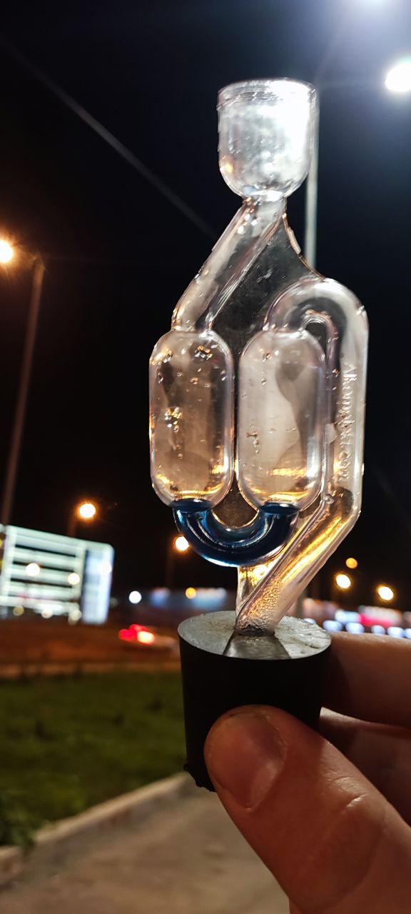

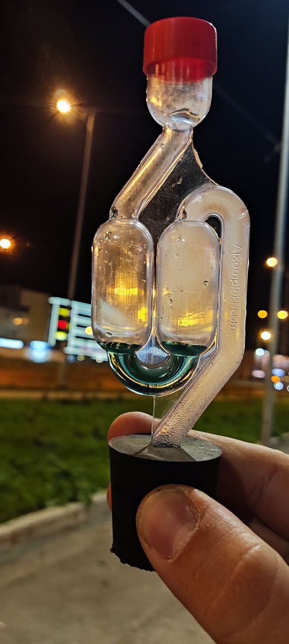

Проблема до сих пор актуальна. Пузырение постепенно увеличивается. Самодельным газонализатором вчера словил пробой, жидкость поменяла цвет. Проехался 250 км и после откручивания крышки антифриз подняло аж до горловины и пузыри попёрли.
Собираюсь до зимы решить вопрос. Буду сам снимать голову и отвозить её на опрессовку. Автосервисам дизельным доверия нет, на Яндексе и 2Гис отзывы одни и те же люди пишут под разными именами, а вот на Драйв2 вся правда о таких сервисах написана (жулики). Могут на полный капремонт развести, в том числе с топливной и турбиной.
Если трещины нет,то шлифанут немного. Очень надеюсь, что только лишь шлифовкой и прокладкой всё обойдётся. Хотя на соседнем форуме пророчили еще весной трещину в гильзе цилиндра из-за локального перегрева (и переграва масла) при буксовании в снегу, в следствии чип-тюнинга. Это как нужно нагреть мотор чтобы гильза в чугунном блоке лопнула... Температура антифриза всяко не 100-105 градусов будет в таком случае, а 120-130+гр.

Пузырит сейчас вот так.
https://youtube.com/shorts/UwOeHO0JM...FHz5PXDk1a9AP8
Весной в крышке бачка укорачивал пружинку, чтобы клапан начинал сбрасывать давление не на 1.4, а на 0.9 бар, чтобы патрубки не были дубовыми. Сейчас и 0.9 не хватает, патрубки тяжело прожимаются. При этом от машины при езде всегда воняет антифризом, т.к. клапан на горячую постоянно скидывает пары и шипит.
На исправном дизеле при темпераиуре ОЖ 80-90 градусов давление в системе охлаждения максимум 0.5 бар будет.

Те проблема прогрессирует? А если завести двигатель с открытой крышкой на бачке,и прижать горловину лодонью юудет чувствоваться хотя бы небольшое нагнетение?Даже елеаметное?Если да то проблему найдешь легко особенно если прокладка.Блок маловероятно,а голоыу сам в принципе скинешь и поставишь,если вдруг поддон то лучше в сервис,я зарекся.Ну тебе в принципе же только голову скинуть.Но ключики карданчики понадобятся особенно для откручивания турбины(фланца,там снизу одна гаечка хитрая(хотя может у тебя немного по другому ,у меня же без геометрии.Голову на опресовку и геометрию если геометрия в порядке не шлифуй.
Да, прогрессирует. На холостых пузырит, но давление вообще никакое не ощущается, если ладонью прижать. Можно хоть 2 часа гонять на холостых стоя на месте и пузырить бесконечно будет.
Дует в систему хорошо только под нагрузкой в режиме газ в пол. Печка при этом жарит, даже если очень долго ездить.
На видео выше часа 3 по городу ездил в пробках, патрубки заметно накачались, пробка долго потом шипела через клапан. Когда открутил на подостывшем моторе, то пузыри очень быстро попёрли в больших количествах и уровень подняло. Потом минут через 10 видимо воздух вышел и уровень упал, хотя температура та же была.
