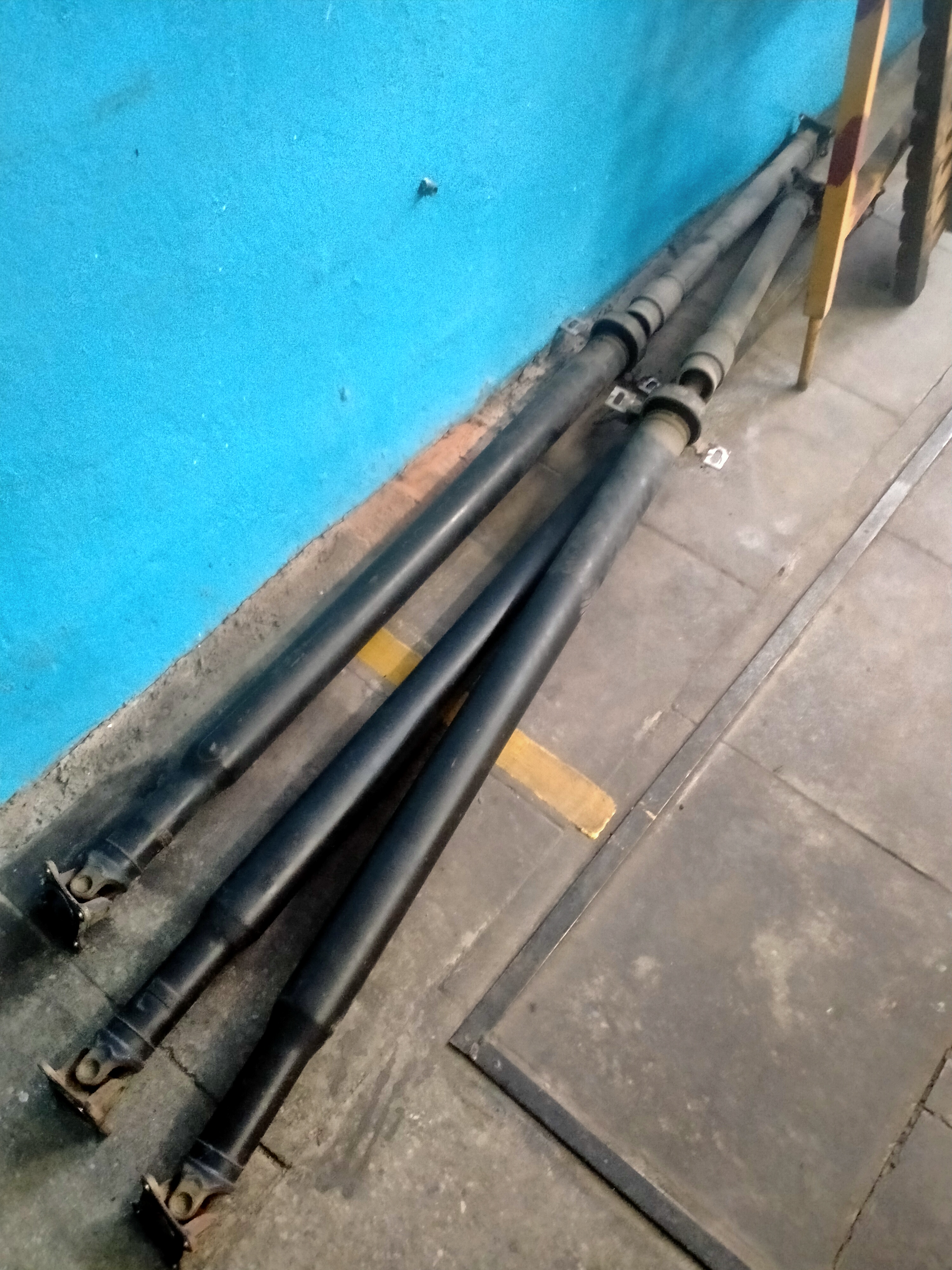

Старый 16.03.2023, 09:04   #551
Серёга моторист
Аватар для Серёга моторист
Регистрация: 19.02.2023
Авто: Санг енг
Сообщений: 71
Серёга моторист
Если вы решили самостоятельно,менять этот расходник я бы не советовал, проще купить новый.
Серёга моторист вне форума   Вверх Ответить с цитированием
