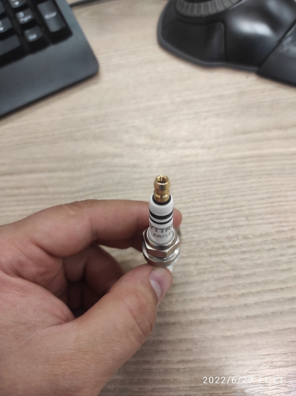

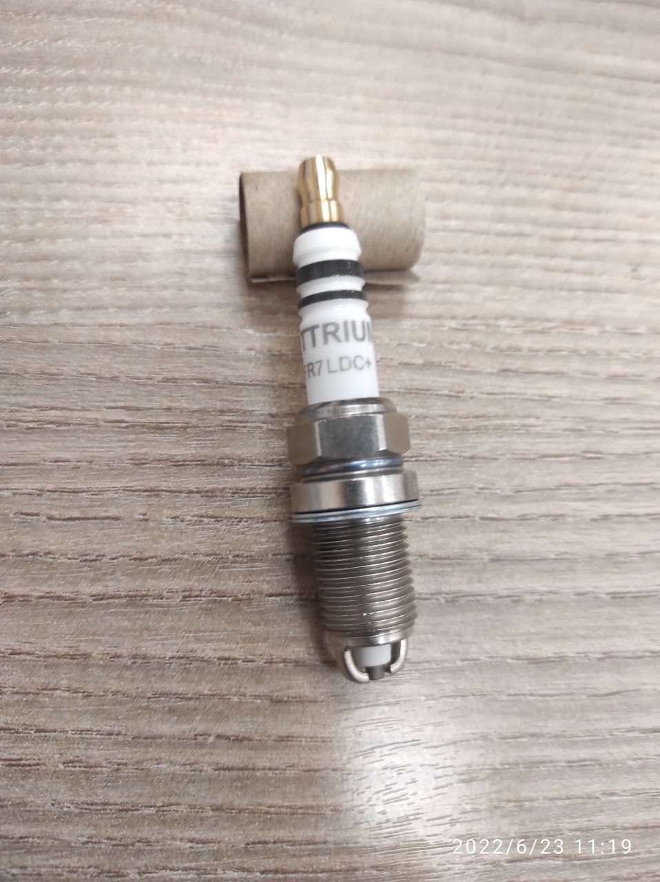

Свечи из Энгелса пришли.
FR7LDC+ прошу любить и жаловать. Поставлены в коробке, как раньше отечественные BOSCH. Коробочка того же дизайна, только вместо боша написано красным ЭЗ. Покрутил в руках - выглядят аккуратно.
Завелась как ни в чем не бывало. После 300 км долгосрочная коррекция упала (поправка подросла) на 3% (с -11,7% до -8,6%) на газу. Покатаю пока дальше, жду приезда платы FTDI (своя закатилась куда-то), чтобы топливные карты ГБО посмотреть.
P.S. предыдущее падение (поправка: подростание к 0) топливной коррекции было после замены воздушного фильтра после зимы на -3% до -11% (ЭБУ считает смесь немного богатой, корректирует по ДК1), и правда очень чувствительно для газа. Но в процессе также менялись катушки зажигания, о чем отдельно еще дополню отдельный рассказ.
