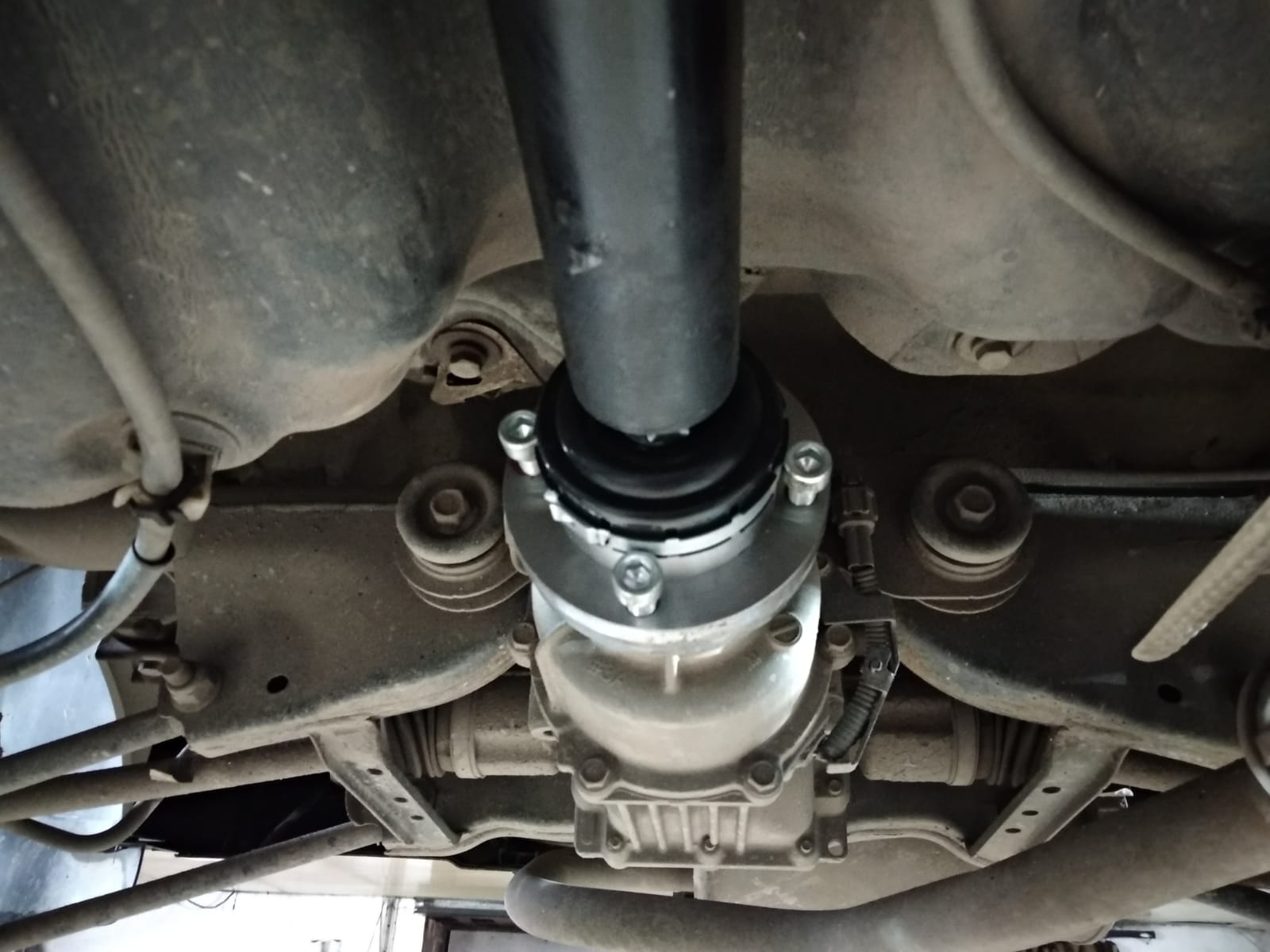

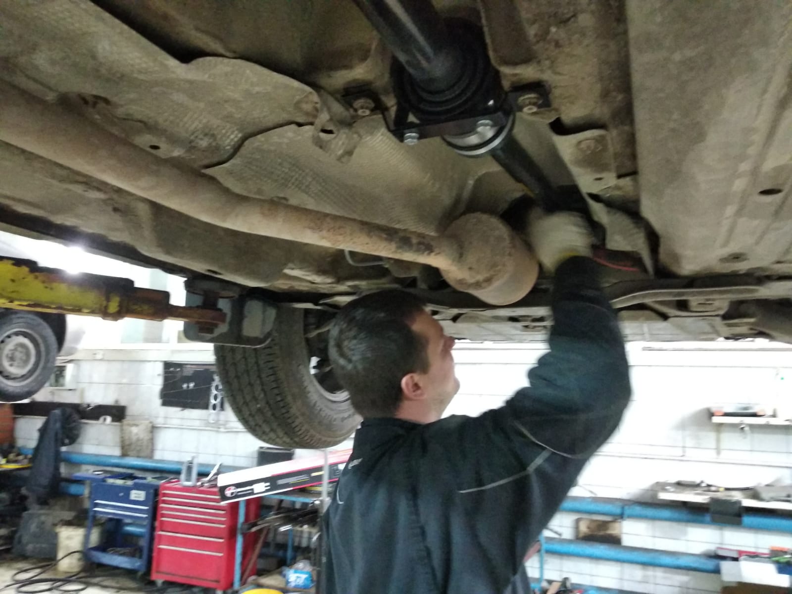

А тем временем ответил shafter.ru Цена 19000 + 1500 доставка.
