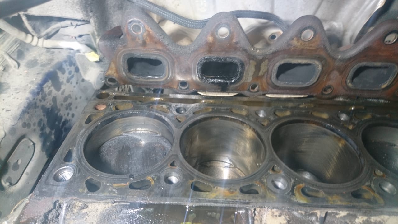

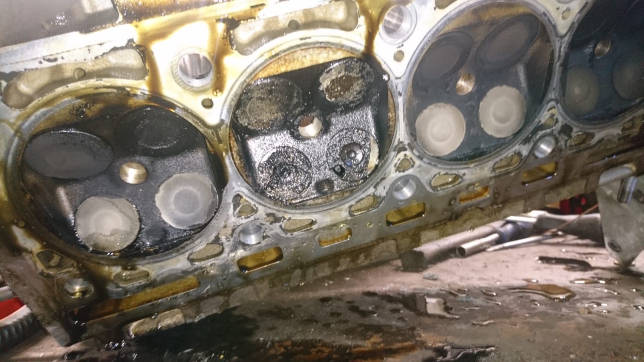

Старый 23.10.2021, 23:40   #195
Амиго
Имя: Вячеслав
Регистрация: 05.05.2013
Сообщений: 544
Амиго Амиго Амиго
Итого что мы имеем:
ID:	92085   Нажмите на изображение для увеличения
Старый 24.10.2021, 00:48   #196
KOSH
Регистрация: 22.08.2016
Сообщений: 1,768
KOSH KOSH KOSH KOSH KOSH
Ну особо не ясно, кроме конечно 3 цилиндра и его выпускного клапана.
Нужна инфа о дефектовке: состояние хона, геометрия, остальные клапана как себя чувствуют, колпачки скорее смысл сразу поменять...
Подобное разрушение могло быть из-за детонации ... СЖ > 11 это не шутки.
Если вертикальных царапин в цилиндрах нет, то поршневую можно не трогать.
P.S. замена на новую дешевле бы точно не вышла. Встать на прикол, конечно не прикол, но не настолько все плохо.

Ну особо не ясно,
Если честно то я тож не понимаю.Лопнувший клапан это следствие,а должна же быть и причина...Если помните началось все с резкой пропажи масла и так я ездил почти 18тык пока не гакнул клапан.Вопрос ;куда уходило масло?до того как?я так думаю как-что сперва залегли кольца 3го цилиндра и уж потом уже изза нагара на клапане(кстати выпускной-а он уже немог закрыться полностью) и прогорел.тобишь основная причина в пропусках большого количества масла в камеру сгорания изза колец.Может и правильно советовали попробывать сперва лавриком пройтись...не послушал подводника,а ведь точно лишним бы не было.но что сделано то не сделано -может кому и пригодится мой печальный опыт.Итог -я снова на коне -замена вкладышей ,клапанов,колец,колпачков ,соответственно прокладки,болты,заодно раз разобрано то и помпу с ремнями грм -пора по пробегу ,а также свечи-все поменяно---по словам мастера поршня в нормальном состоянии (менять не стоит ,кстати колбиншмидт производитель),хон вполне еще огого----ремонт с з\ч около 60ти тыр+эвакуатор проживание ,билеты=все вместе примерно150тыр--грустный итог..
