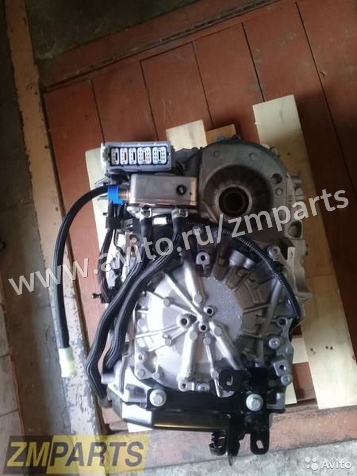

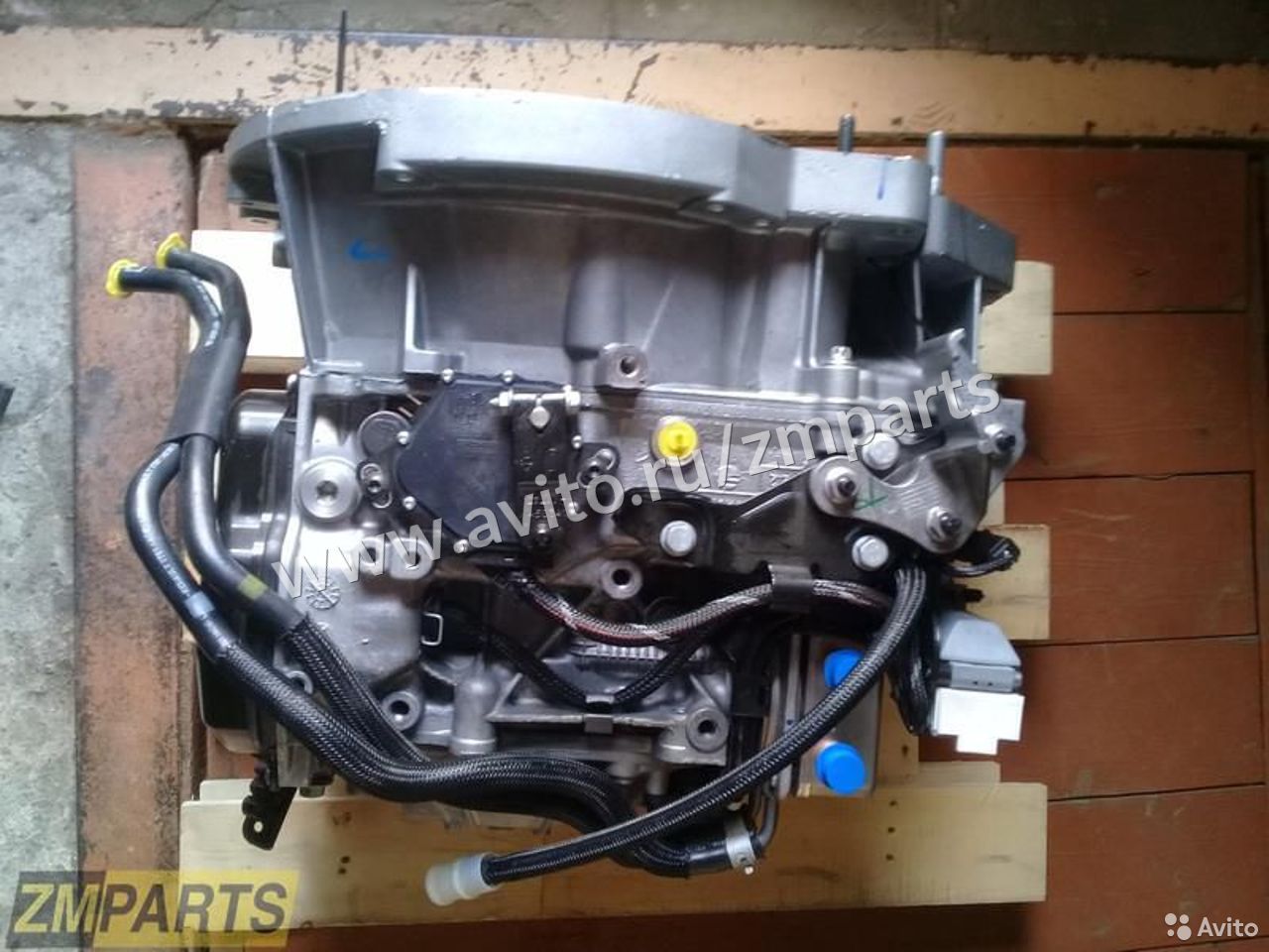

Вот фотки DP8511 с Авито https://www.avito.ru/moskva/zapchast...aya_1907866163
На них видно, что есть теплообменник и выход на радиатор, есть электромагнитный клапан EPDE и две трубки в комплекте для подключения радиатора.
Как то это работает. Вопрос как?
Если кому не жалко 24 еврика то можно скачать документацию здесь https://noticemanuel.com/document_in...octype3=Emploi

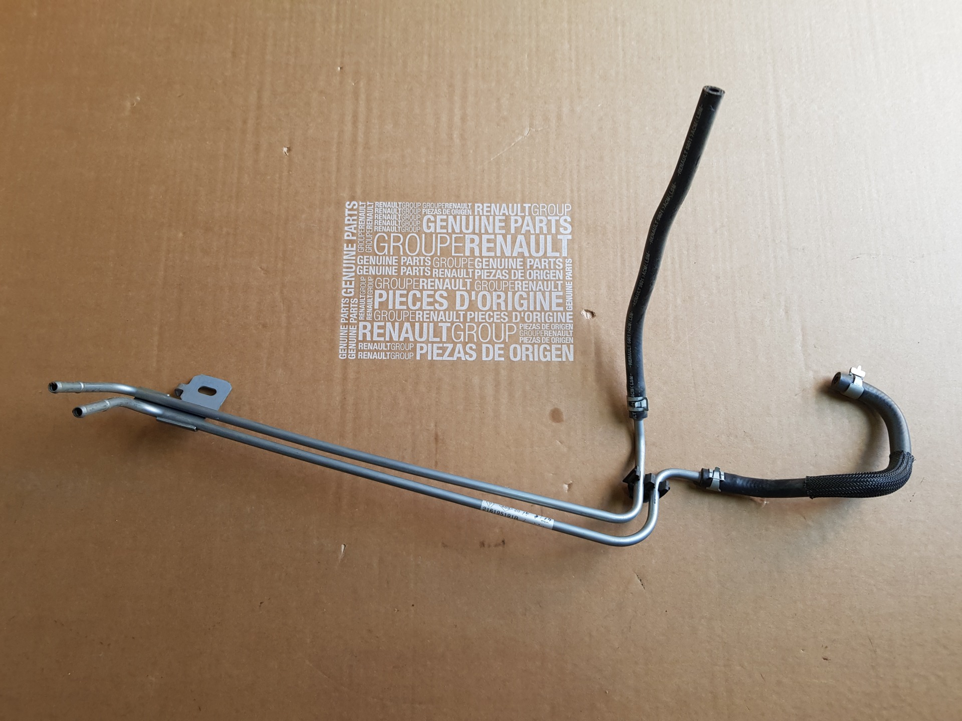

В общем теорию и страшилки опровергла практика.
Приехал повторно в сервис. На одометре 73 тысячи.
1. Масляный радиатор горячий.
2. Металлическая сопля в бампере над защитой, это не радиатор, а трубки которые идут к радиатору - 216195191R (не сфоткал - но взял фотку из инета), то же горячие, но они сильно ржавые, все равно нужно будет менять, если произойдет сквозная коррозия, то масло вытечет.
3. От одной из трубок мастер отсоединил шланг - вытекло грамм 100 масла. Несмотря на 73 тысячи пробега оно чистое, только желтое с намеком на розовый оттенок. Мастер говорит, что можно и не менять. Но я считаю, что раз срок службы масла 5 лет, то даже если его коробка кипятит не каждый день, то по цвету красителя понятно, что загустителю кирдык, а толчки коробки намекают, что жидковато, так что его замена вовремя, пока оно не выпало в осадок.
4. К трубке и шлангу (в место разрыва масляной линии) присоединили аппарат, завели машину и начали прокачивать. Через 7 литров в дренаж потекло новое красное масло. Прокачали еще 2 литра сверху. Отсоединили аппарат, влили через заливное отверстие 1 литр (коррекция на шланги и регулировку уровня), прогрели, по газовал до вентилятора, по переключал скорости 1,2, R, N и обратно. Подняли не глуша, открутили сливную (колбу не трогали), по ощущениям вытекло где то литр, как только струя стала тонкой, закрутили (т.е. что бы сверху колбы было грамм 100-200). Итого получилось 10 литров. И бюджетная цена за работу 1700 руб. Никаких пил на приборке не загорелось. Масло конечно не дешевое обошлось (8930 руб), но планировал, что на промывку пойдет два объема - литров 15. Зато теперь есть 10 литров на частичные замены.
Сбросить счетчик старения масла было нечем, посему забили.
Масло брал в первую очередь по вязкости, еще типа по допускам (непонятно, что это за написанный в доках на это масло допуск DP0/AL4, если по нему масло не ищется) и отзывам за низкую замерзаемость - 54 и брунфильду при минус 40 - 11000, PETRO-CANADA DURADRIVE MV SYNTHETIC ATF (DDMVATFP20) 20 литров. Брал в Автодоке, т.к. в Петролюбе (на сайте) написано, что брать у них. На ведре наклейка Пертолюба. Оказалось никакое оно не вонючее, видимо перестали отдушку добавлять. На фотке на ведре нет допуска DP0/AL4, но в документации пишут, что DP0/AL4 по испытаниям (прилагаю).
Пока проехал 200 км, субъективная оценка - отлично, хрень с коробкой прекратилась, сегодня только один раз почувствовал переключение, а так в основном определяю по звуку двигателя. Что будет дальше не знаю, но в инете читал форумы дастероводов (кажется на экзисте), один пишет, что катает на Петре в Сибири давно и не жалуется.

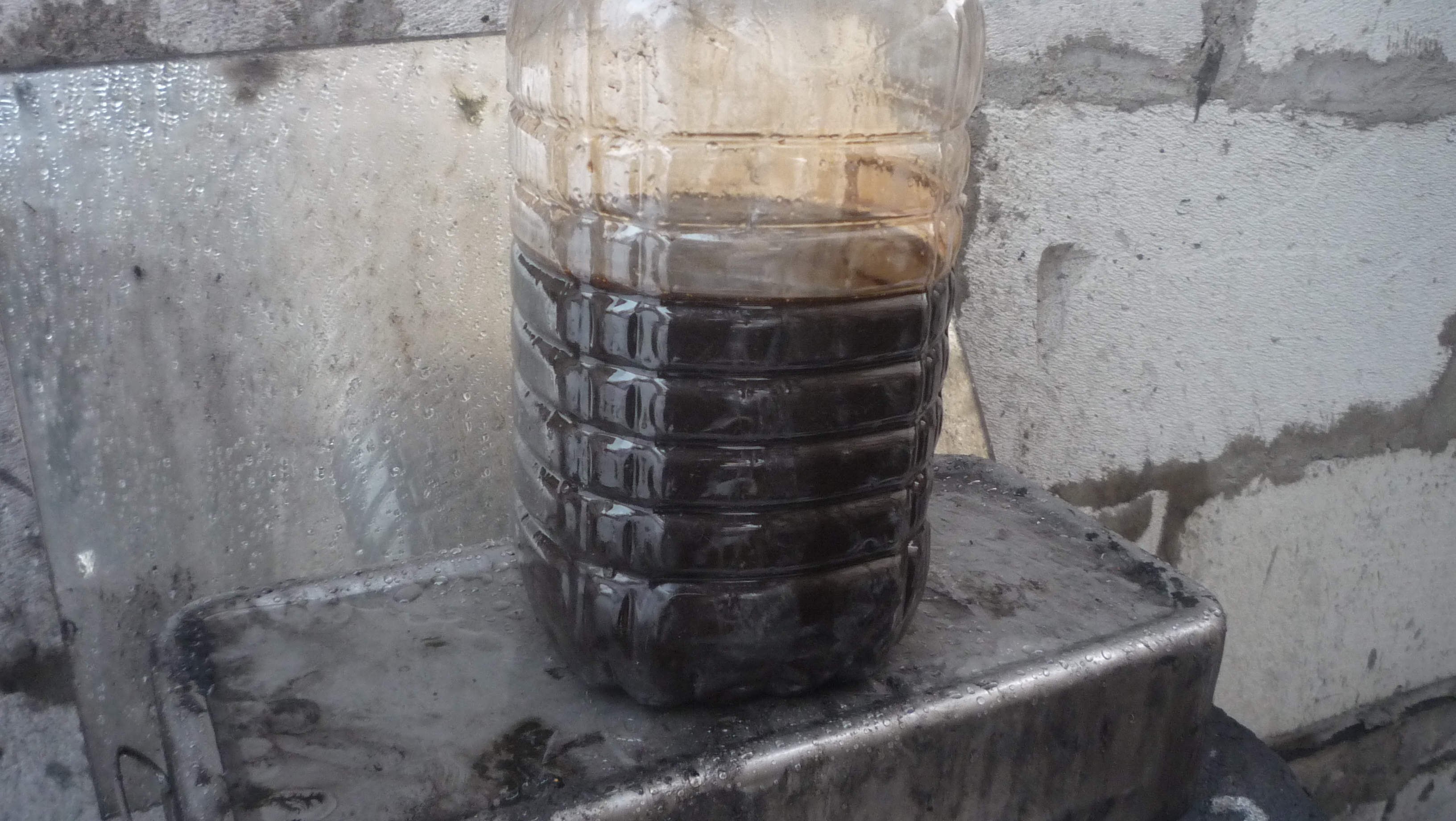

Сообщение от an2 Посмотреть сообщение
Верится с трудом что масло свежее . пробег 60 и уже тёмное . по хорошему обновлять каждые 30 тыс в акпп .

Сообщение от britmila Посмотреть сообщение
На фотографии масло уже конечно поработало, но это нормально для 70 тыкм.
Дальше будет не так активно темнеть.
