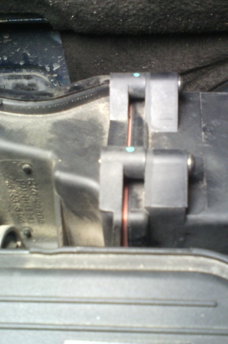

Позавчера менял воздушный фильтр. Первый раз самостоятельно, до этого менял в мастерских. Что в прошлый раз, что в этот брал у официалов в одном месте, одной фирмы. На вид всё одинаково, но старый фильтр вынимается и входит легко, а новый кое-как. Когда поставил крышку на место - она прилегла не плотно, резинка фильтра упирается и не сжимается до конца, между пластиковыми частями фильтра остался небольшой зазор в который эту резинку видно. Хотя болты закручены до конца, там всё сошлось. Это очень плохо или даже при наличии зазора резина все дырки закрыла? Я что-то не так собрал? (хотя пытался переставить раз десять)? Или резинка новая а потом усохнет и всё на место потом встанет?

Сообщений: 33,461
У меня тоже резинку видно бывает. Не всегда, раз на раз не приходится, от фильтра зависит.
Чтобы проверить правильность сборки, открой капот и дверь водительскую (или окно), и пару раз при работающем двигателе резко продави газ до пола.
Если собрал нормально, будет слышно только шум от раскрутки двигателя.
Если нет, в момент нажатия на педаль услышишь характерный "пшик!" подсоса воздуха через щель.

Вроде бы пшик слышу. Но пытался несколько раз заново собрать, точно так же выходит. Со всех сторон крышку и корпус облазил и осмотрел - все куда надо заходит, все выступы в нужные пазы. Пробовал даже без фильтра крышку ставить все равно небольшая щель остаётся. Снизу между двумя пластиковыми выступами на кромке крышки какое-то расширение выполнено (в том месте крышка примерно на миллиметр шире) оно видимо в корпус упирается, а по остальному периметру до корпуса не достает и остается эта щель в которую резинку видно. Сейчас кстати первую страницу темы посмотрел, там фото корпуса есть крупным планом в двух сообщениях. Видно что там где винты вкручиваются все сошлось до конца, а по периметру между кромками имеется небольшой зазор. Только там резинку в него не видно. Для чего так сделано не пойму.

По мне, так хорошо, что резинку видно, значит уплотняет.
Снял у себя
Сорри за телефон

Проверил подсос по другому. Отцепил резонатор, завёл и закрыл отверстие ладошкой. Через несколько секунд обороты стали падать, ладошку прижимает вытягивая внутрь, постороннего свиста не слышно.

Сообщение от stil Посмотреть сообщение
Очисткой карбюратора побрызгать вокруг уплотнений. Сразу просадки почувствуются от подсосов.
