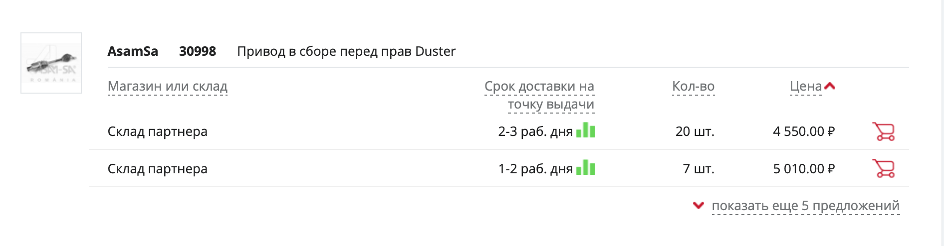

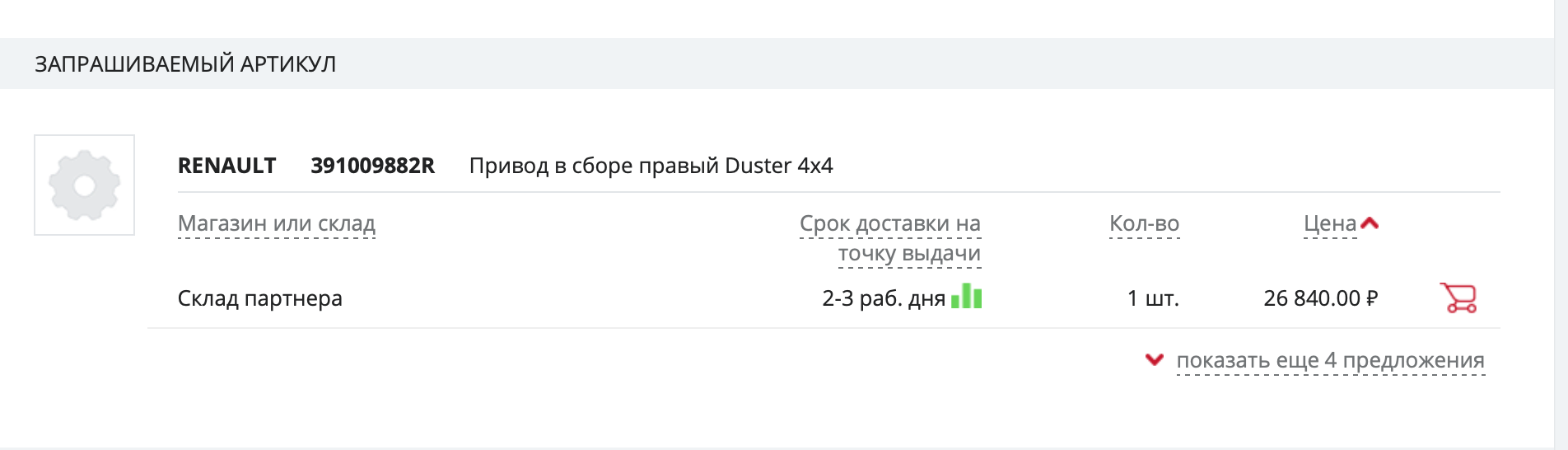

И упаси господи полетят привода, "тогда капитализм крепко вцепится в ваш кошелек зубами".
Мне сегодня на разборе сказали что на логан например привод стоит столько же сколько и на тойоту короллу. Бюджетники рено блин
Вот кто нибудь собрался и посчитал сколько будет стоить дастер если его собрать из запчастей, которые продаются у нас ...
Не боюсь... (Ребенок целый день говорит мне - "боишься", а я отвечаю не боюсь)
Менял я уже трубку ГУР за 12500, фазорегулятор тоже примерно 11-13 т.р.
И даже был удивлен очень ценой передней ступицы, что-то в районе 15000 в сборе, поэтому стоит ступица Asamsa и подшипник = 3000р.
Вот сцепление подойдет, расстроюсь наверное.
А привод что привод:
Не Боги горшки обжигают:
Родные задние пружины стоили 15000р, пара или одна - не помню, цена была когда я первый раз менял амортизаторы и купил ФОБОС за 1000р 2 пружины.

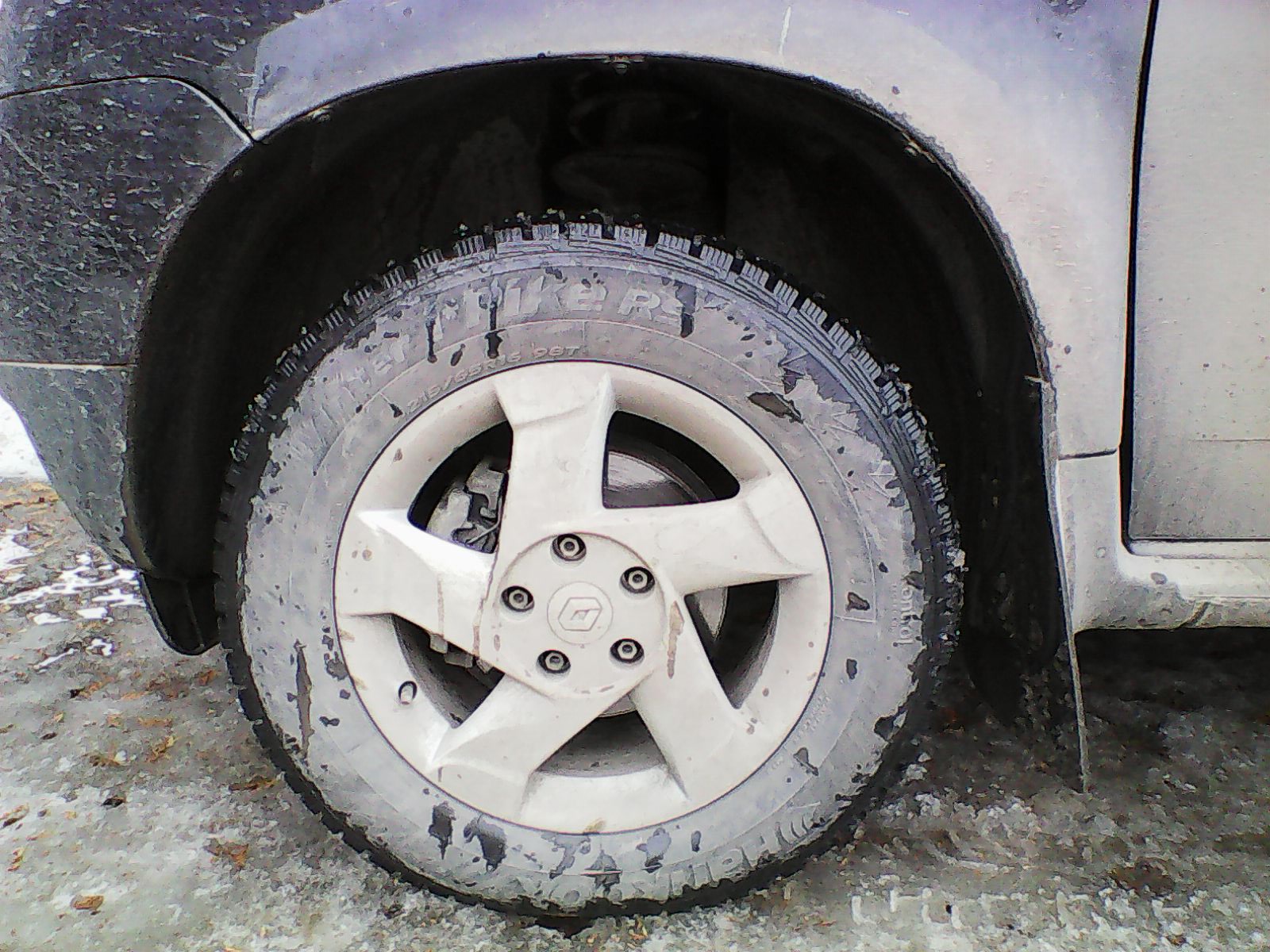

Купил фобос не лифтованный а он оказался лифтованным аж на 4 см поднял перед и "сделал мне привода" за полгода. Я что должен с рулеткой каждую запчасть вымерять ... Всё, слюни кончились.
Это как?
Пружина стойкой стягивается и с поворотным подшипником а лифт делают проставкой под стойку.(низ в опору стойки а верх в обойму поворотного в верхняя обойма за шток .Те пружиной не лифтанеш.Разве что жесткость можно изменить. Короче я хотел сказать что стойка в сборе имеет постоянную длину(высоту) которая не зависит от размера пружины.
Последний раз редактировалось kval300; 18.03.2019 в 23:53.
Старый 19.03.2019, 01:00   #777
Hunter73
Аватар для Hunter73
Регистрация: 14.09.2015
Сообщений: 2,827
Это как?
http://duster-clubs.ru/forum/showpos...0&postcount=60
Аммортизаторы каяба все 4 штуки.
Просевшие пружины.
Пружины ФОБОС без проставок.
Пружины родные не севшие сейчас.

Hunter73, а номерок можно оригинальных пружин что стоят у Вас?
Фотография делалась сразу после замены? Можно еще один замер поездивших пару недель?
Большое спасибо!
Сразу же на следующий день сделан был замер, теперь 44.5 см от центра ступицы до верхнего края крыла.
Передние пружины.
Серый-фиолетовый. 540107794R, 540102495R.
.........-синий. 540108433R, 540103051R.
.........-белый. 540101922R, 540105453R.
.........-красный. 540101952R, 540108179R.
.........-зеленый. 540105167R, 540108800R.
А на пружинах у меня 2 пятна - серый-зелёный.
---------- Сообщение добавлено в 12:57 ---------- Предыдущее сообщение размещено в 12:55 ----------
Проездил на пружинах около 600 км минимум.
