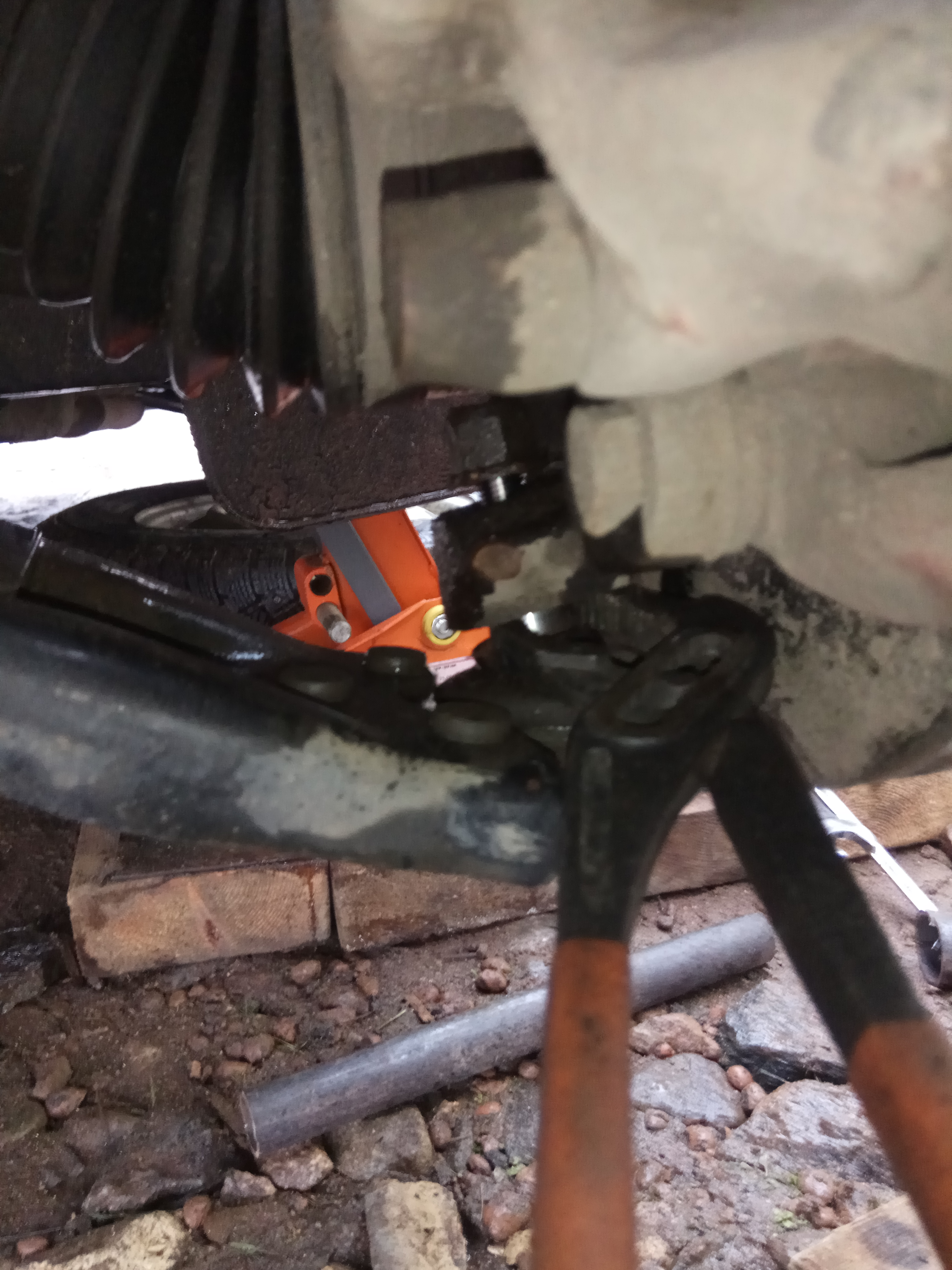

sam_vlg, есть один нюанс-скрутить гайку и вынуть палец шаровой из конусной посадки тяжко-лучше снять шрус т.к конец пальца прямо под нимЯ так наму...охался летом с заменой шаровой что на выходных просто купил рычаги в зборе(ориг)сразу два и отдал в сервис для замены+сход разв.сразу .(пробег 116тык)старые рычаги забрал у слесаря на запас,думал только шаровую на правом поменять,/НО сайленты просто выпали с них-тож под замену(маш 13го года)Как то так.

Что бы не крутился палец шаровой, его можно удерживать аллигаторами...
