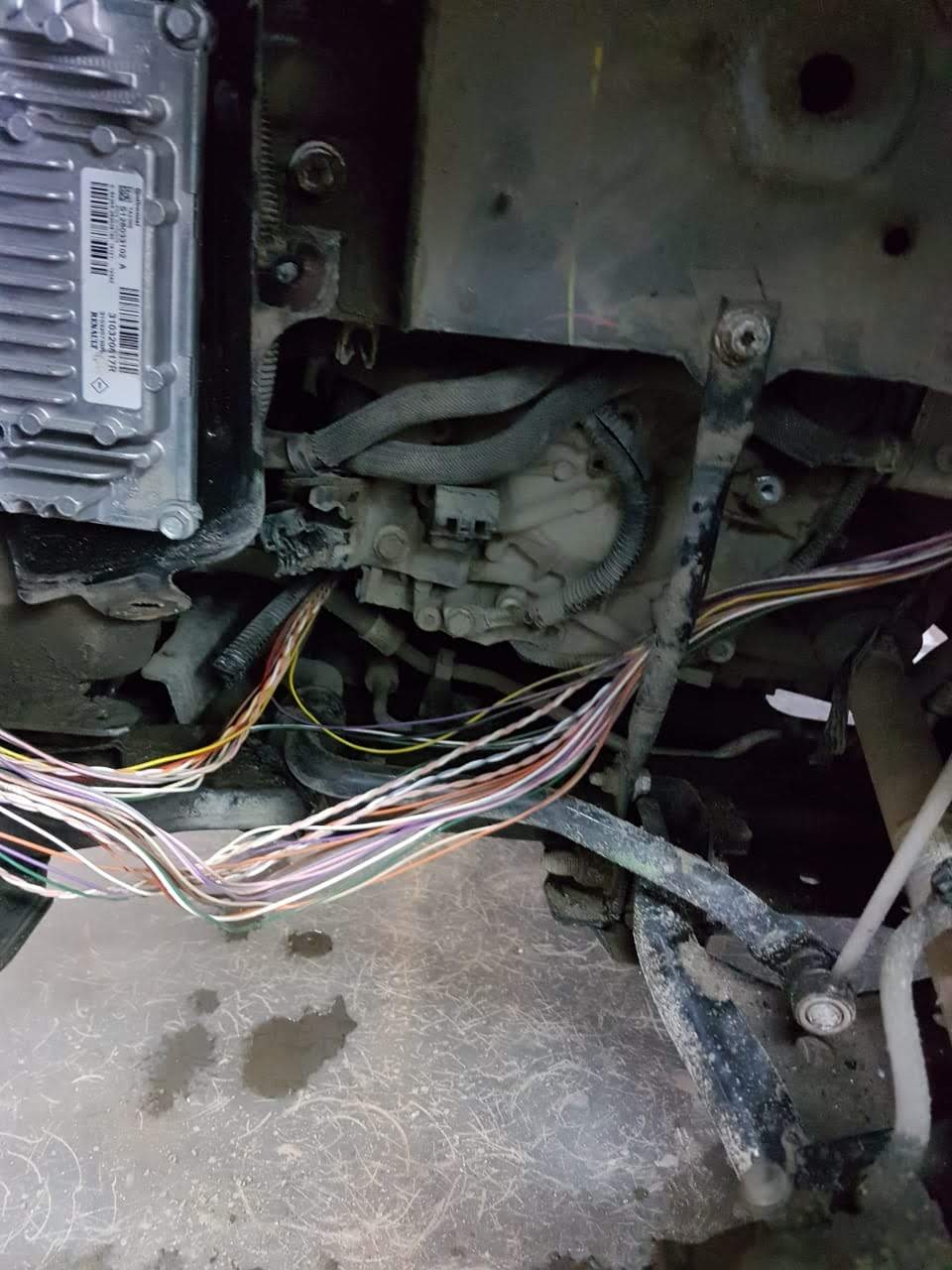

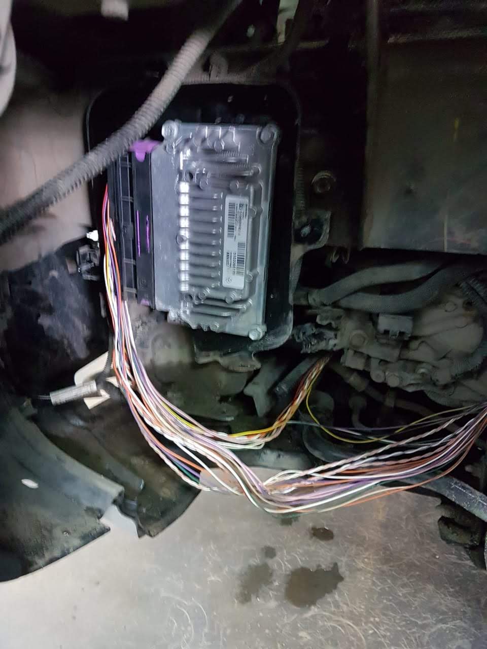

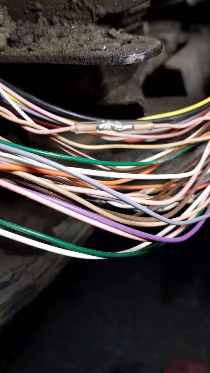

ждём подробностей.
Час назад отдали машину. Сначала приговорили блок управления АКПП, но потом нашли обрыв провода в косе. Он был в окиси,т.е. давно поджидал случая напакостить подальше от дома. Работа и эвакуация бесплатно по гарантии. Пробег 95 т.км.

Alek-han, а где конкретно обрыв?

KOSH, В косе от блока управления АКПП.

Alek-han, бракоделы блин... Увы, это сборка. Интересно скольким ещё закосячили.

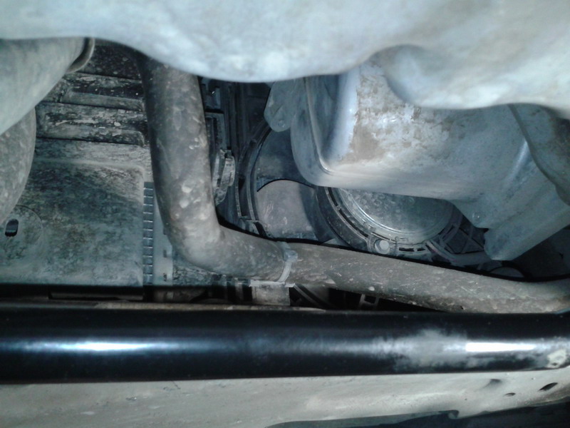

Сегодня проехал 700 км по 30 -ти градусной жаре, и появилось странное жужжание снизу из под машины при положении селектора акпп в драйв и на реверсе, а также в положении нейтраль! Раньше таких звуков не было. Что это!
Хоть и с запозданием, но отвечу.
Скорее всего сработал вентилятор на радиаторе АКПП.

Нет это не вентилятор. Говорят что это соленоиды. Сейчас зимой такой же звук, видимо я раньше не замечал.
