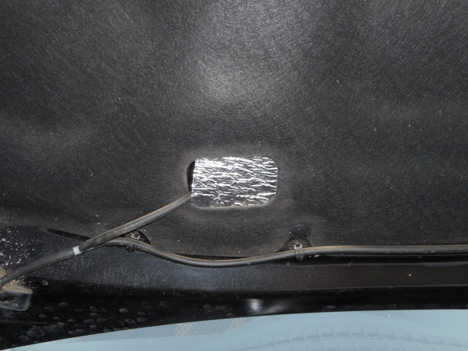

Типа вот, отвел воду, сейчас вода мимо свечного колодца идёт.

Это зазор между форсункой и капотом. Трубки сидят плотно.
Я знаю что такое зазор, у меня тоже на герметике форсунки, если забиты сами форсунки, давление возрастает и может в обратку выдавливать омывайку и она как раз стекает сверху трубок в цилиндры. Это в теории, при растягивании трубок.

А не может вода по шлангу стеклоомывателя с улицы стекать? Шланг длинный, часть петли торчит из капота.

Наверно может, по любому стоит герметизировать колодцы и заодно можно удлинить трубку чтобы она не висела над движком. Вон как у Sane сделать.
