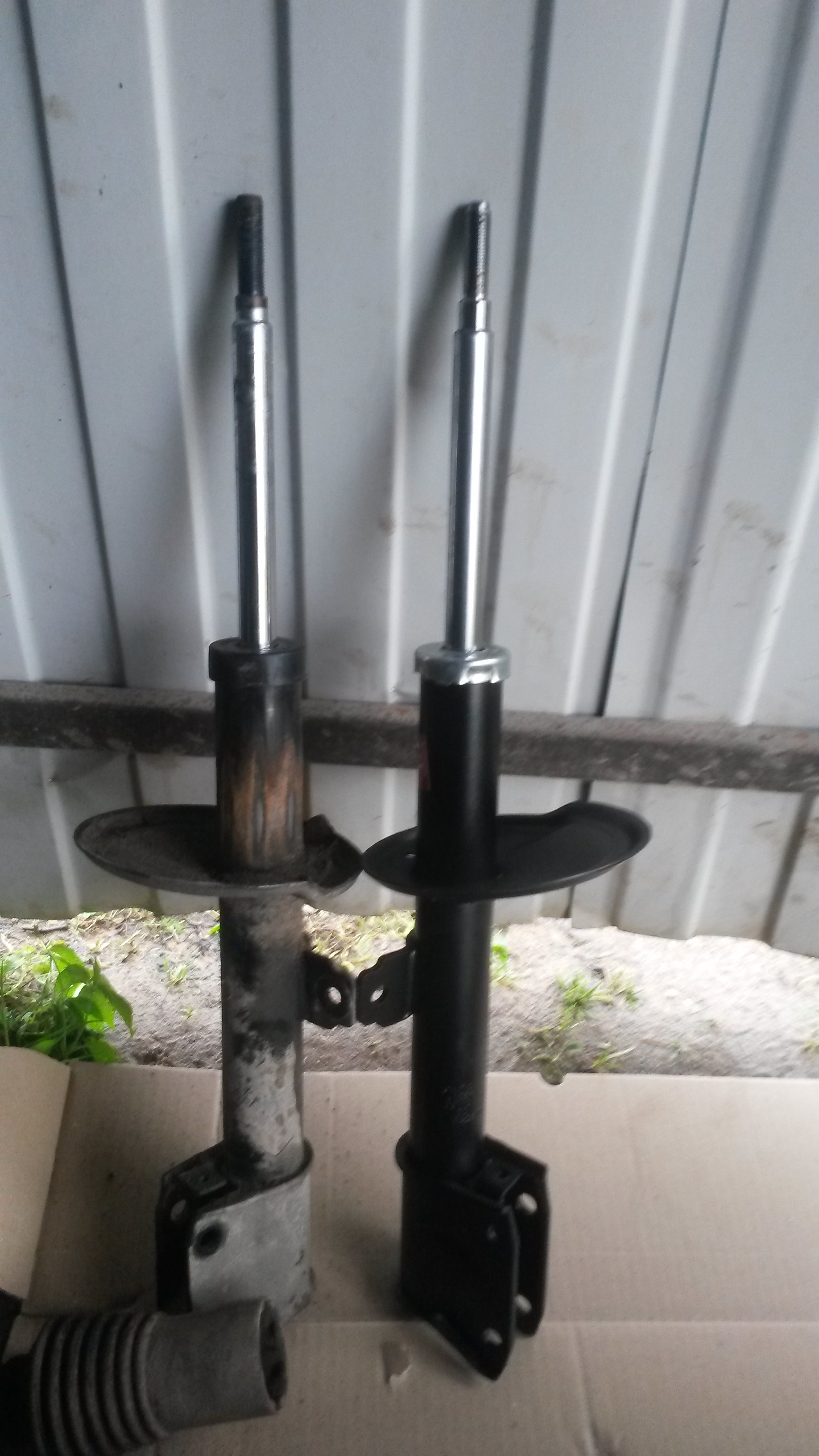

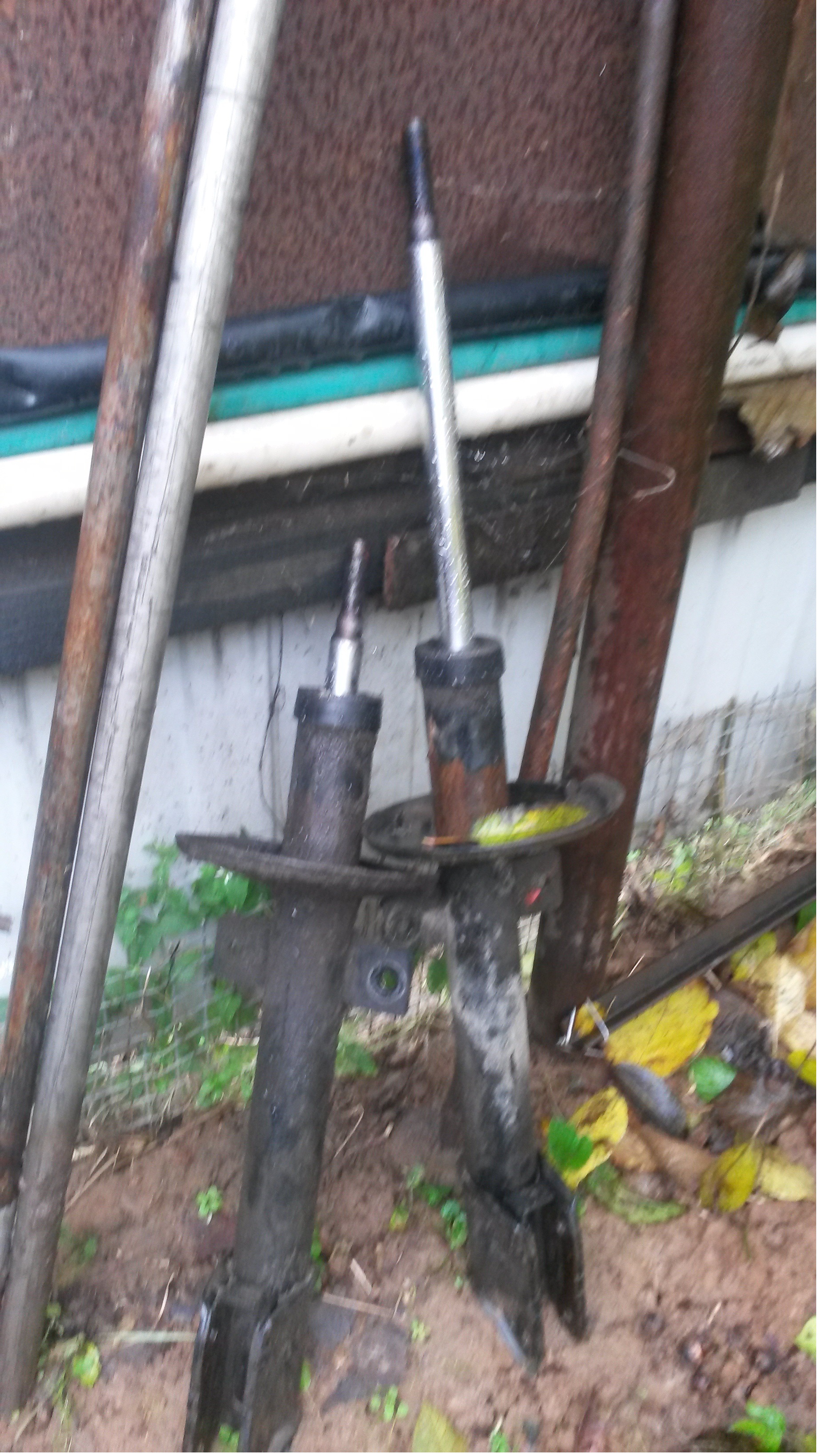

Поменял сегодня все по кругу, стояли монро, поставил каябу, ну и всю мелочёвку, опорные подшипники, пыльники, хотя те ещё не рваные, поменял рулевые наконечники, может и зря, косточки не стал менять, живые ещё, короче умерло только два задних амортизатора за 61т.км., один начел потеть где то на 40т.км.

smol2007, как ощущения? Бывают ли выезды на грунтовку/гравийке и лёгкое бездорожье?
Интересуюсь, так как скоро так же собираюсь поменять.
Пока только успел поездить по асфальту, стало по жёстче, немного по гравийке от дачи, но там метров 100, ещё не успел поездить, завтра отпишусь вечером. Да ещё Амтел штатный задубел, надо резину менять.
