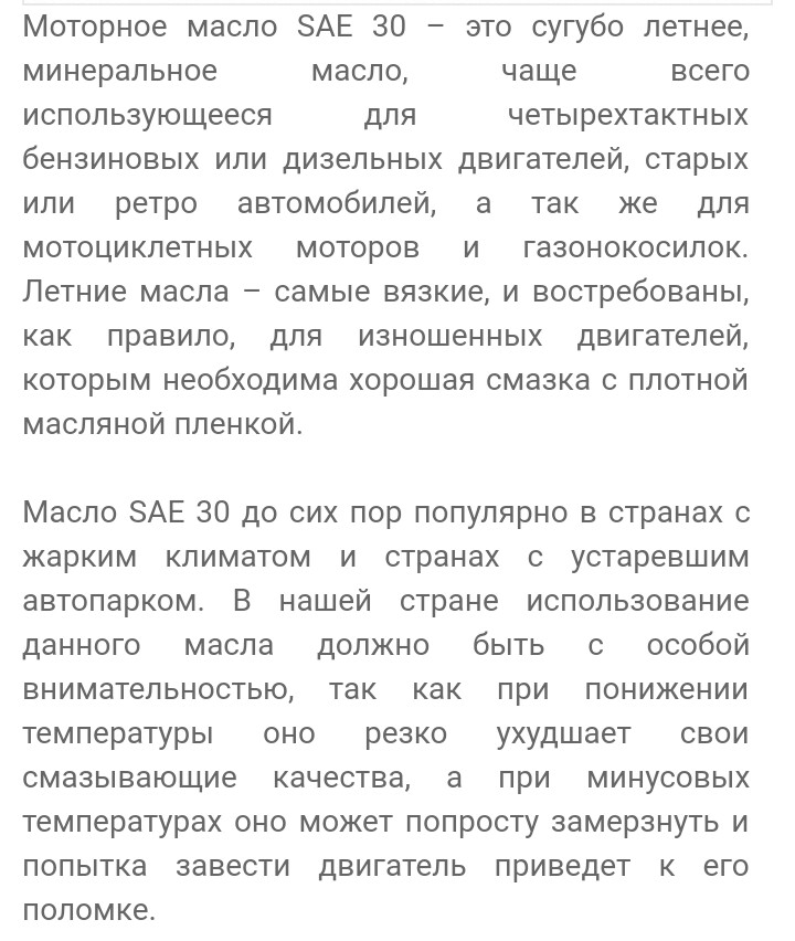

Производитель рекомендует SAE 30. Что это за масло? Я всегда лил либо автомобильное моторное, либо моторное для двухтактных двигателей.

dg972, Дим, а ты про какое масло спрашиваешь: для двигателя или для смазки цепи?

Дим, да, для смазки цепи есть специальное масло, которое так и называется - для цепей пил
