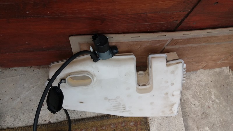

По умолчанию Система омывания лобовухи
Вылезла проблемка: бачок омывайки полон и не капает, моторчик жужит - водичка на лобовуху и заднее стекло не льётся. Отсоединил трубочку и продул водой форсунки - работает. По мыслям: забит подвод воды к моторчику и он не проталкивает воду дальше. Как снять бачок и где моторчик?

ktoto-zdes, попробуй вначале просто снять бачок (не снимая насоса) и промыть-прочистить его внутри, а особенно сетку насоса надо почистить (есть там такая). Пару лет тому назад на одном из форумов рассматривался такой же случай. Сетка забилась какой то гадостью от какой то левой омывайки. Тогда все закончилось тем, что насос прочистили и промыли и всё восстановилось.

odin_volk, вот и звук мне говорит о том, что что-то мешает ему (насосу).

Ну чтож - вобщем он работает))) разорал, вытащил резиновую сеточку - она была вся в .... забита)))) Промыл, всё промыл. Поставил обратно - работает))) По цвету гадость, что забила сетку, была похожа на ржу, когда воду отстаивают бывает такой осадок - рыжий.
Спасибо всем за помощь!!!

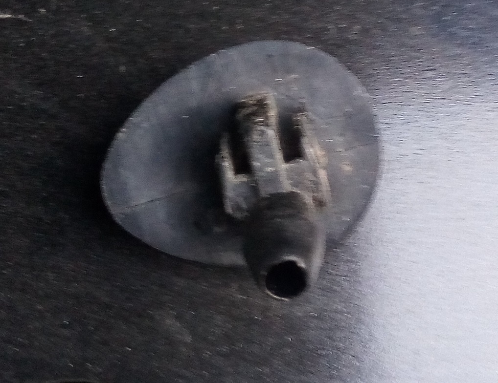

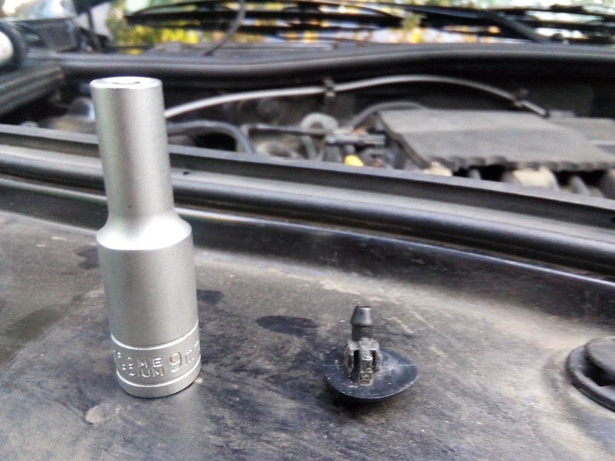

По умолчанию Как снять брызгалки Дастер Ф1
Попалась на глаза интересная информация "Дерсу" с другого форума, с ссылкой на видео - как аккуратно снять форсунки с капота. И поскольку я был очень озадачен течью воды через зазор между форсунками и капотом прямо на 2-ю слева катушку, то тут же провёл
это действие по герметизации. Использовал герметик "Герлен", высокую головку на 9 мм, ну и чем почистить от грязи. Всё прошло удачно - брызгалки снялись легко и аккуратно. Естественно, при демонтаже брызгалки, капот надо придерживать с лицевой стороны, металл очень тонкий. Всё загерметизировалось, ушла заноза...
P.S. Катушки зажигания от попадания воды в свечной колодец - портятся...

Вот за эту подсказку спасибо. Всё голову ломал как удобней вытащить форсунку не повредив.
