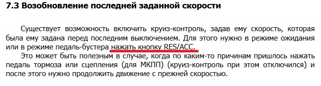

Из руководства по эксплуатации (подтверждено и на практике) http://drivenge.ru/shop/files/DRIVENGE_usermanual.pdf
Сообщение от zavokzalka Посмотреть сообщение
1. если установил скорость, потом нажал на тормоз - есть ли кнопка возврата (набора) прежней установленной скорости?
Есть кнопка возврата, нужно просто кратковременно нажать кнопку "-"

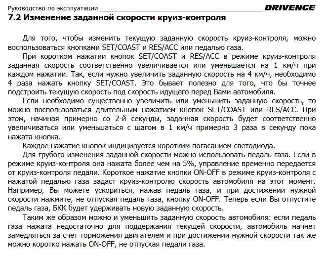

3. удобно ли разгоняться на нем? нужно зажимать кнопки или нажимать несколько раз?
Смотря что подразумевать под термином "разгоняться"? Если резко притопить при обгоне, то КК абсолютно не мешает - жмем гашетку и ускоряемся, но после отпускания педали газа автомобиль вернется к скорости которая была установлен (если не жмакались кнопки)
Если нужно увеличить скорость на КК, есть три варианта:
1. одно нажатие SET/COAST + 1 км/ч или RES
/ACC минус 1 км/ч соответственно
2. Длительное нажатие на ту или иную, то начиная примерно со 2-й секунды, заданная скорость будет соответственно увеличиваться или уменьшаться с шагом в 1 км/ч примерно 3 раза в секунду пока нажата кнопка.
3. Нажав на газ увеличить скорость и нажать кнопку ON-OFF - скорость будет в пределах той при которой была нажата кнопку...
ЗЫ по ссылке выше скачайте инструкцию, там всего то 20 страничек...
