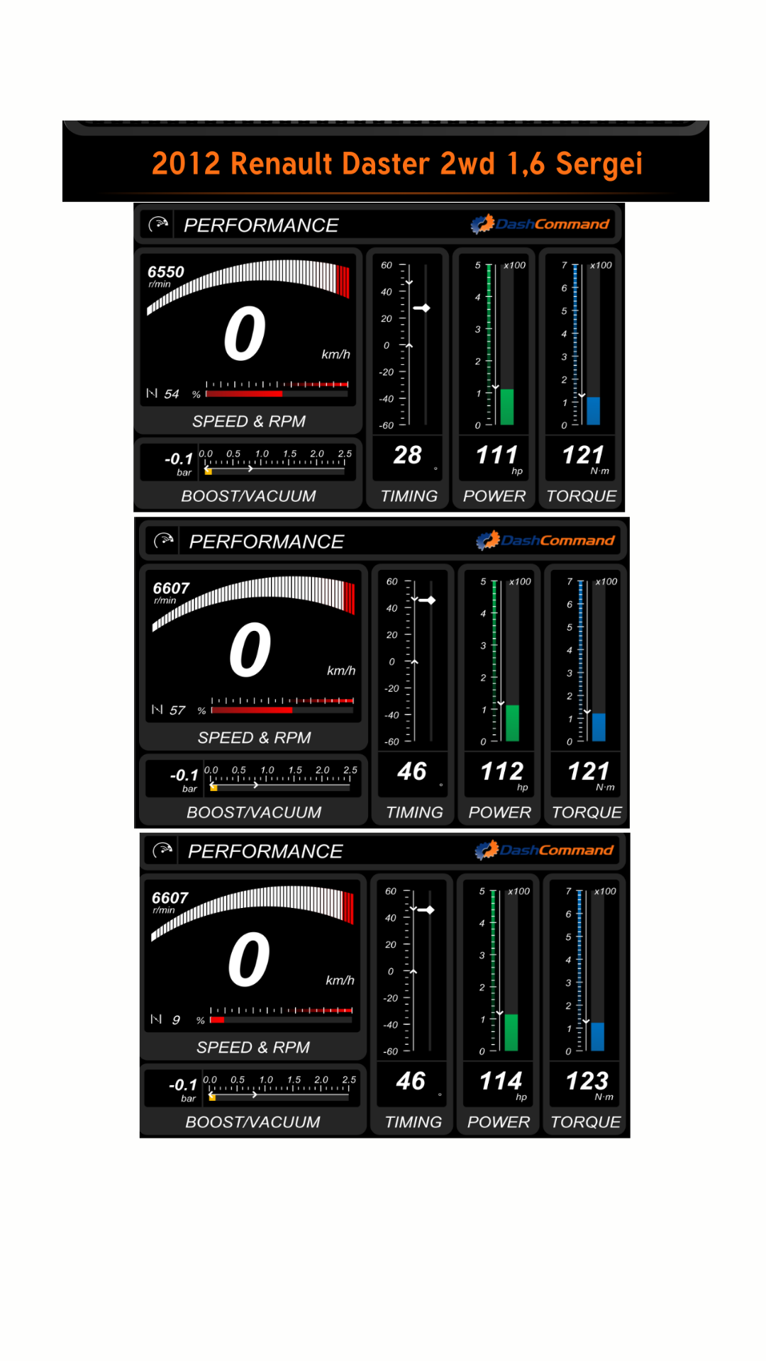

Regas, Саш, я понимаю, но _200_ лошадей на дастере все равно много. Он, конечно, F4R, но не F4RT
Вот можете сравнивать результаты разных авто с одинаковыми движками 1,6 от Рено.
Ещё один чип на Дастере 1,6 передний привод, результат есть результат, по мощи и крутящему.
Пишу чисто для информации самому стало интересно, а верить цифрам или не верить это право каждого.
Кто и как использует мощь и крутящий тоже решает сам.
Кто и какой тюнинг делает тоже решает сам.
А вот сравнить цифры интересно, лидер двигателей 1,6 где в цифрах и в деле видна прибавка это сделанный выхлоп.
Прибавка 20 л. с., при неизменном крутящем моменте.

Старый 22.02.2017, 21:54   #62
Сообщений: 20,023
ну прибавка в лошадях при неизменном крутящем моменте можно сделать и объяснить чипом, в котором только отсечка передвинута вверх (я не говорю, что здесь именно этот случай) - ибо мощность ~(момент*обороты)
за счет чего в дастеровском 2.0 появилось 200 лошадей то ?! тут в прибавку 10л.с. (7%) верили с грехом пополам, а в прибавку 50%...
Давайте посчитаем, 1е. Прошивка, 2е. минус катализатор, 3е. выхлоп,
4е. 98й бензин, 5е. коробка TL-8 с шестернями от дизеля, 6е. свечи плазма.
Я же написал попробовал проверить 98й, на 95м другие показатели 187, плюс на моем нет катализатора, на 98м крутящий чуть меньше, чем на 95м.
Тем более многие пишут, что на 98м лучше едет только замеров не делали.
Нужно на все внимание обращать и не только на лошади но и на крутящий момент.
На 1,6 у вашей прошивки так и есть 10%, а вот момент куда подевался?, от стока?, я предлагал на встрече 2л. с чипом замерить?
Я не утверждаю, что прога верна, но для 1,6 видимо точно показывает.
Может на 1,6 больше внимания уделим , если взглянуть в цифры там много чего интересного можно увидеть.
Но и это здесь не главное.
Самое главное в прошивке которую выкатывали на моем Дастере, вот это и мы верили в результат!
Чем Прошивка не для бездорожья фото с цифрами в миниатюре или есть что круче показать.

как и на что влияет ?
Меньше на 300-350 оборотов на 4х последних передачах, разгон длиннее на 15-20км.
Так сказать добавляет преимуществ.
И новость по прошивке, за последние несколько свободных выходных этого месяца, откатали рабочий диапазон по максимуму для всех режимов с максимальными идеальными возможностями для всех ситуаций.
Про сток и бустер с его режимами теперь можно забыть, прошивка дает возможность ехать экономно, динамично-спорт, и как на тракторе на бездоре, и в пробках, и на низах хорошая тяговитость с 1000 оборотов на шестой.
