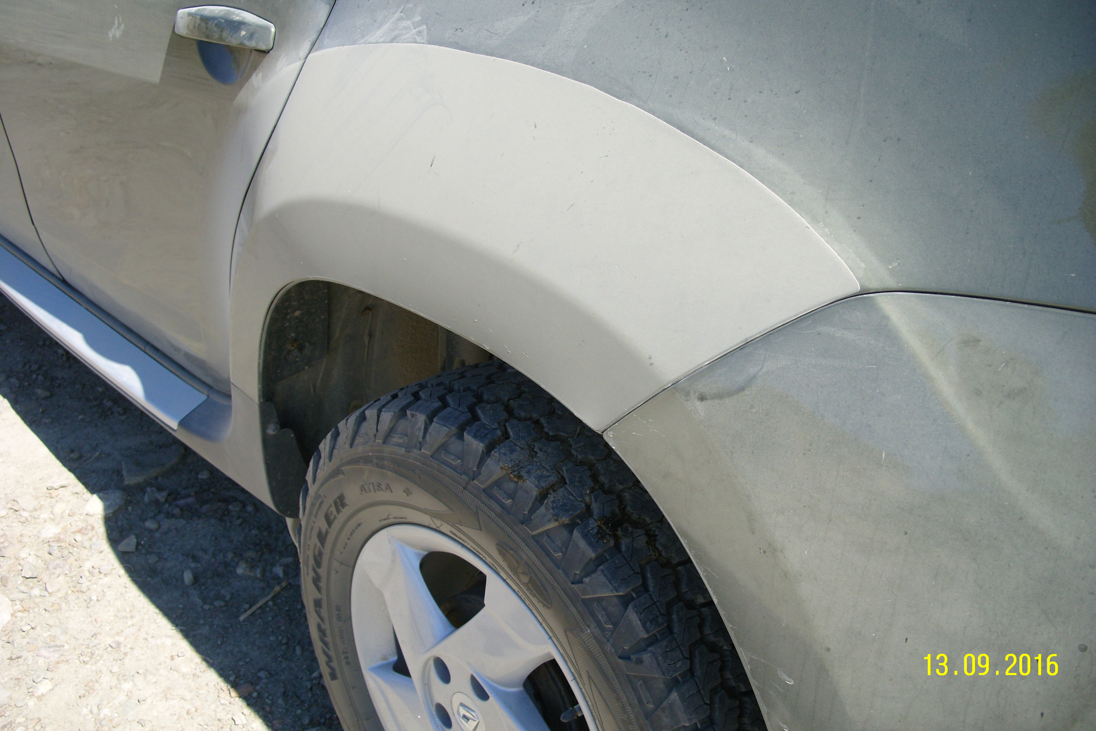

Именно на таких и езжу.
99% пробега по асфальту (только в Крым съездить - 2700 км в одну сторону).
Я доволен низким уровнем шума. И в шуме шин, больше шипящих звуков и меньше низкочастотного гула.
Технология SilentArmor подразумевает двуслойное строение каркаса выполненного из кевларового волокна компании DuPont, которое в пять раз прочнее стали. Помимо увеличения прочностных характеристик, кевларовое волокно существенно уменьшает шум гарантируя комфортное движение по любым дорогам.
Видимо эта технология - не пустой рекламный слоган.
В тоже время, эти шины - самые "зубастые" из АТ шин и хорошо идут по грязи. Я так думаю.
Всего 1% пробега у меня приходится на грунтовки, но его надо обязательно проехать, какой бы сильный дождь ни был, т.к. к утру понедельника, надо выехать из глухой деревни на работу.
По совокупности этих двух параметров и выбрал Вранглер.
Гудричи не смотрел из-за высокой цены.

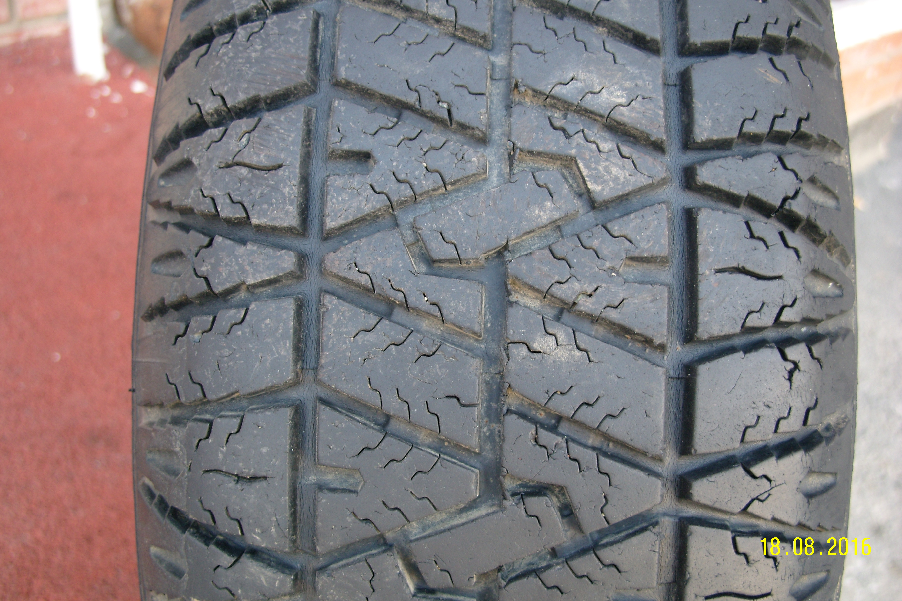

Смотрю протектор "закрытый", как у гудрчей, это многие не любят.
Как понять "закрытый" ? Приведите пример шины с "открытым" протектором.

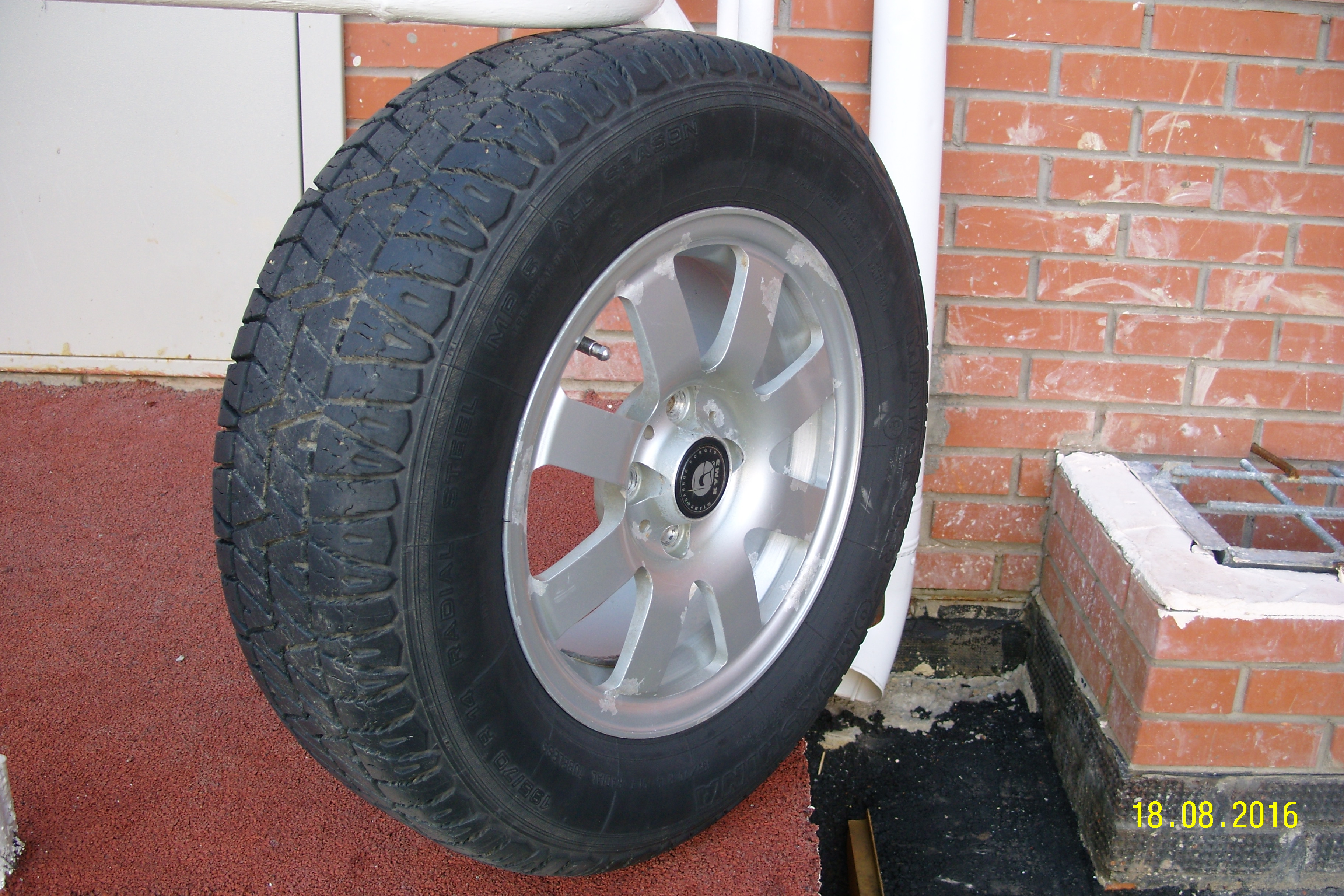

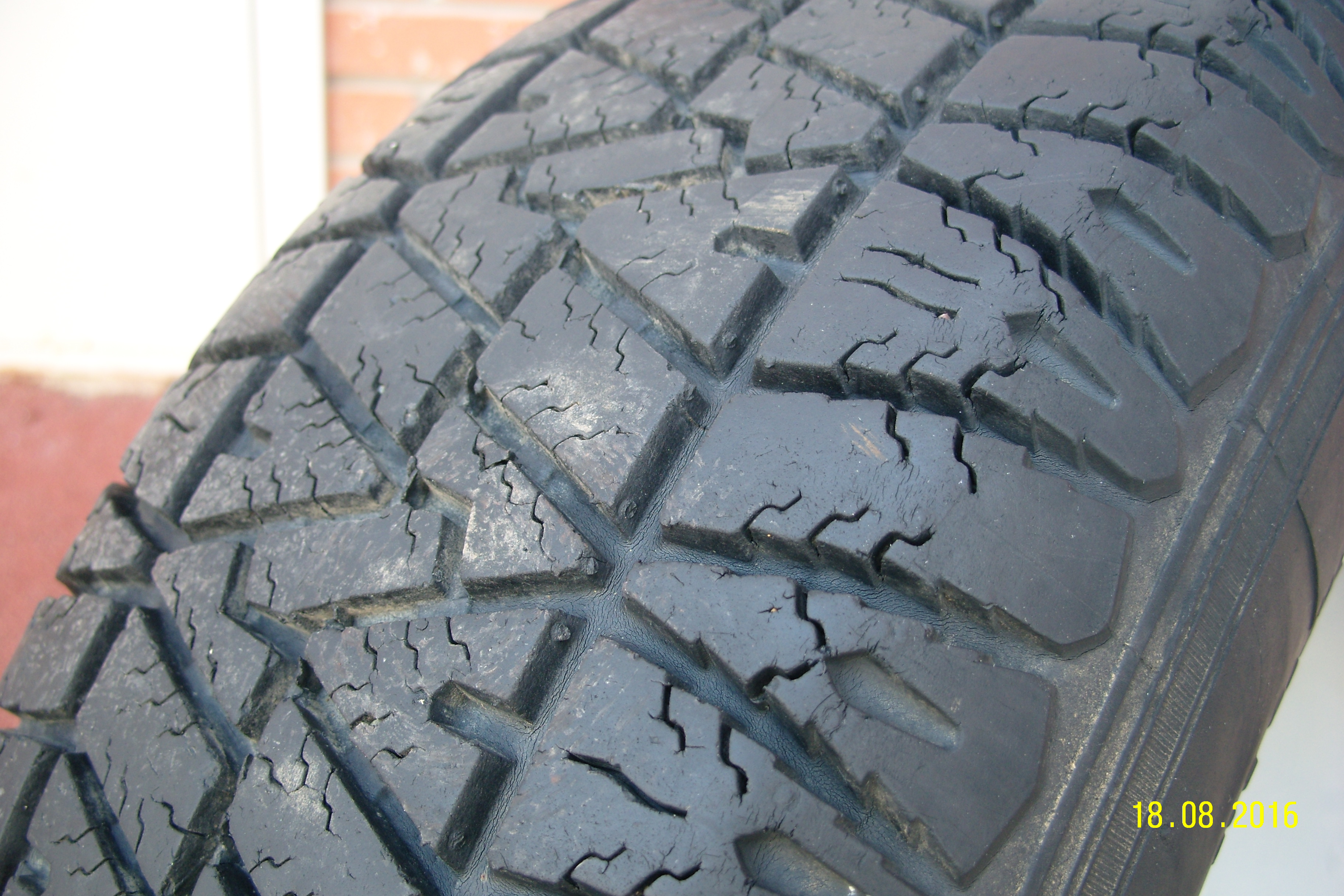

До Дастера, 12 лет ездил в деревню и по другим грязным окрестностям на Орбите 4х4, фултайм, ручная блокировка межосевого дифа, пониженная 1-я передача (советская предтеча Дастера / машина выходного дня в последние 9 лет для меня) с шинами ОмскМатадор уровня АТ.
На фото Матадор после 40 000 км пробега и 12 лет.
Поэтому на Дастер нужны были шины, хотя бы немного более проходимые по грязи, чем старые. Амтел даже пробовать не стал.

AEN, я имел введу что между шашками грязь застревает. Рисунок не направленный. У нас же народ любит "водоотводы", полосочки канавки.
Все это на любителя, мне ваш выбор нравится!
