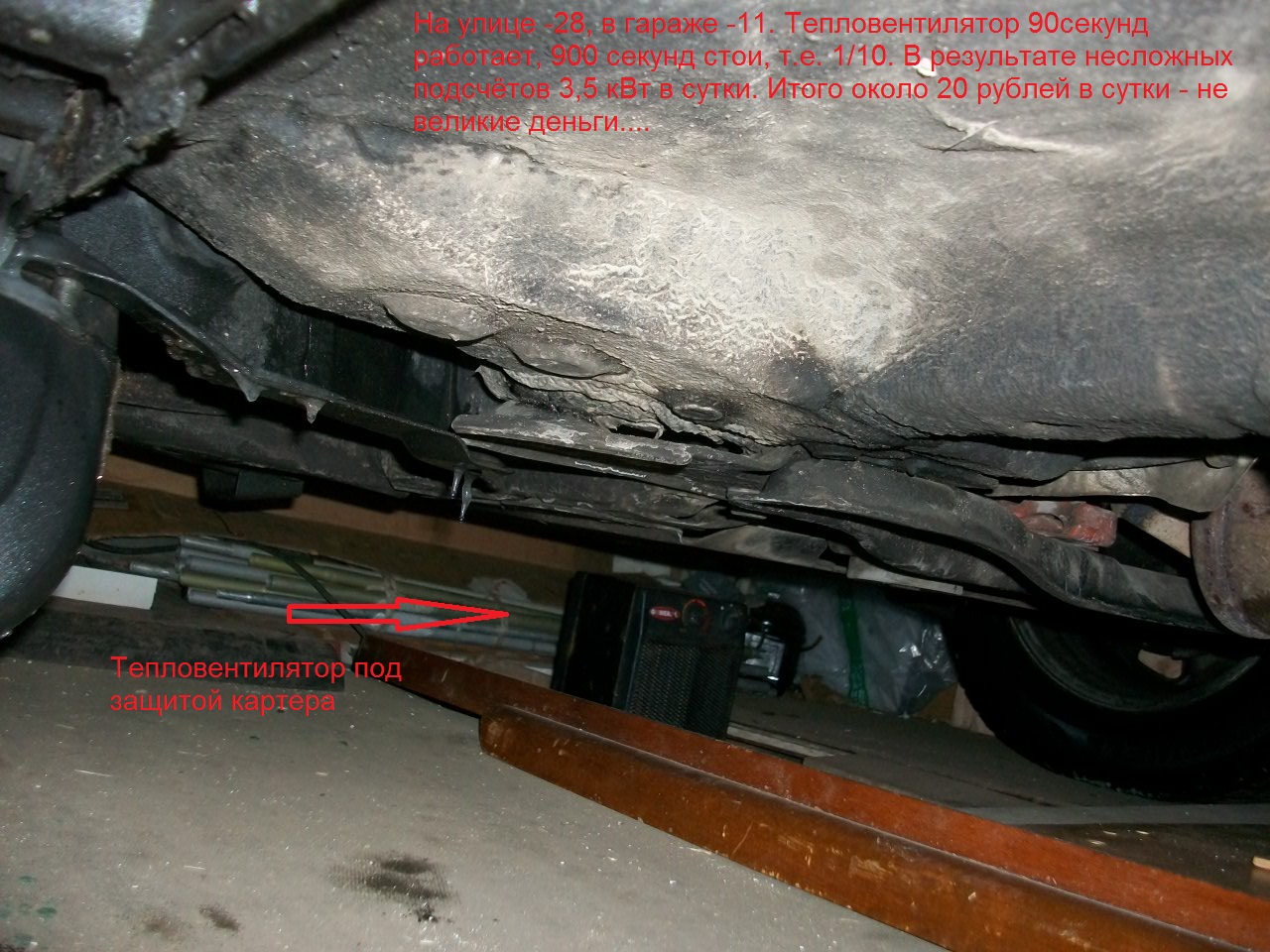

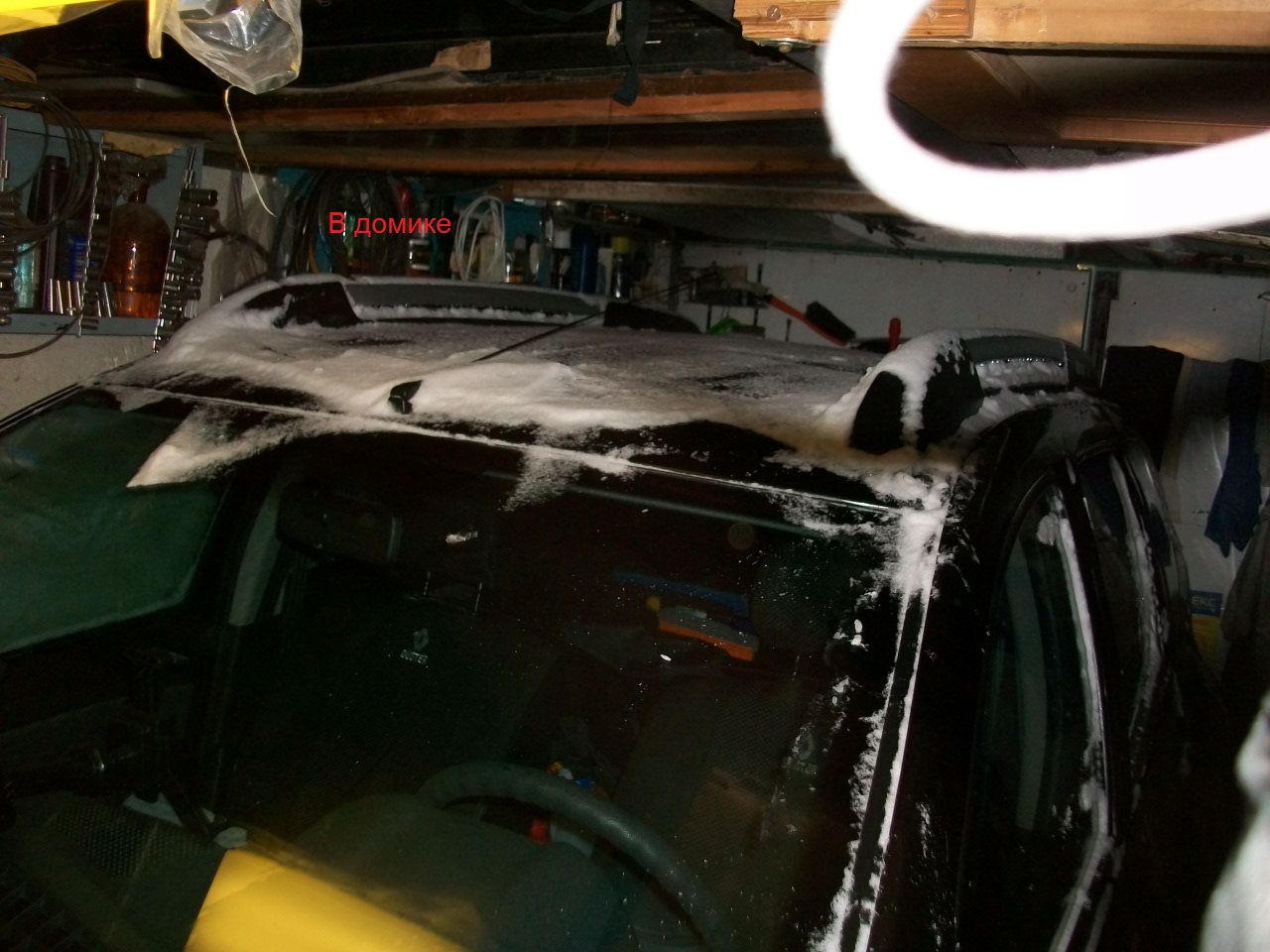

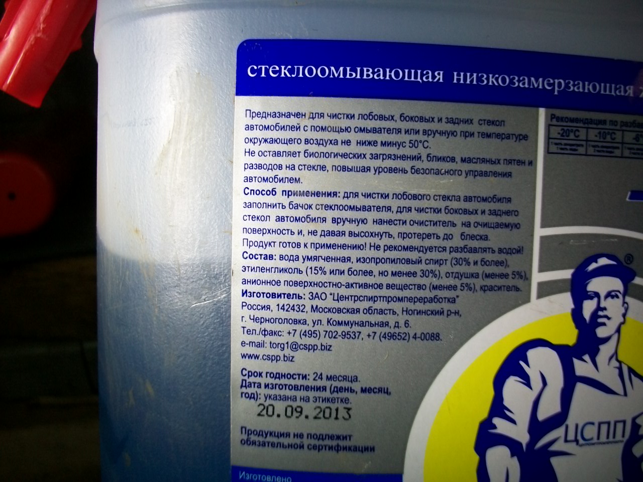

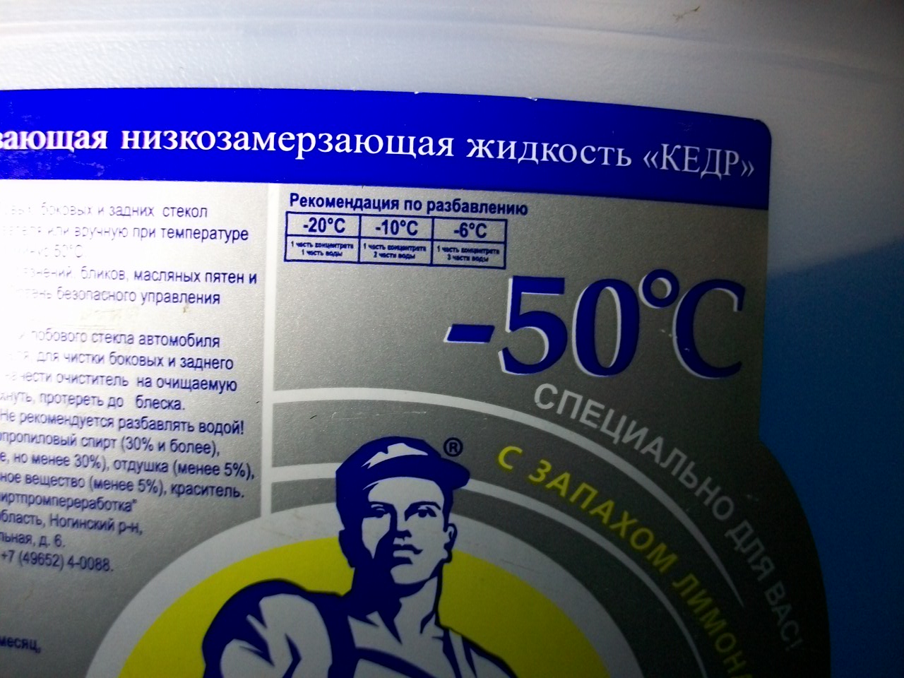

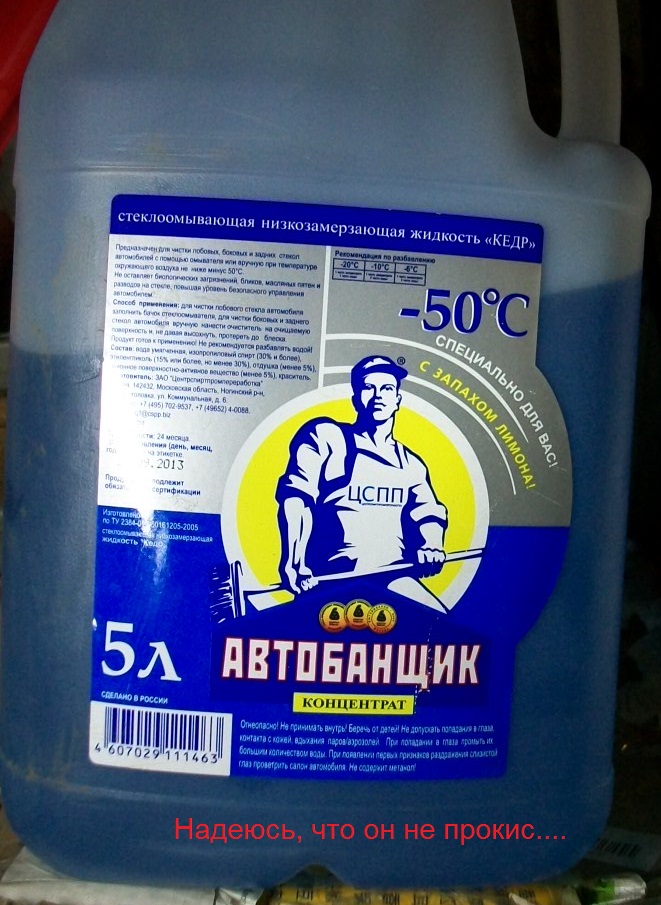

Думаю, что без особой необходимости, машинкой пользоваться в такой мороз не стоит. Полексутовски на транспорте!. Вчера свой завёл (2-3 сек.), прогрел, почистил арки от снега и загнал в металлический гараж утеплённый (ПСБС - пенопласт самозатухающий 5см. по кругу). Под защиту картера поставил бытовой тепловентилятор (1,5 квт) на самом малом делении термостата - изредка включается автоматически. Температура в гараже -10*С (спустя сутки). В омывайку добавил немного концентрата "автобанщика" -50, прогнал через форсунки. Морозы переживём, и "Напарничек" всё время в боевой готовности.
В дополнение к сказанному...
