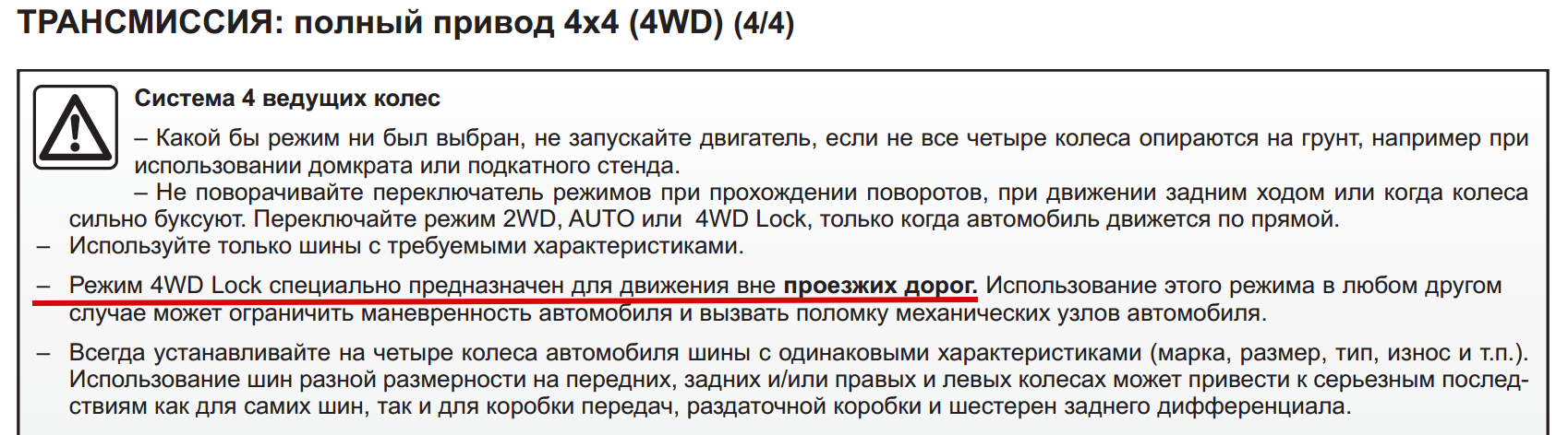

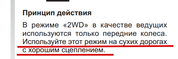

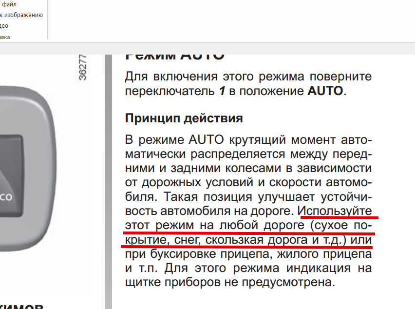

Народ, я конечно понимаю что основная идея производителя убить машину за 3 года гарантии как тут многие считают, но убивать водителя ему же не выгодно - инвалидам и мертвым новое авто не покупать потом. Так чего ж вы ему не верите?

Прикольно..
Да нет никаких проблем...,все отрегулировано под среднестатистические какие то значения ...и бог знает что,авто считается изначально безопасным и прошло тесты и испытания .
Про заложенное "убийство" разговор и не шел,разговор что возможны (бывают) "нюансы" и только... и причины толком не понять
Никто, не скажет точных значений и алгоритмов,поведения... окромя разработчиков...
