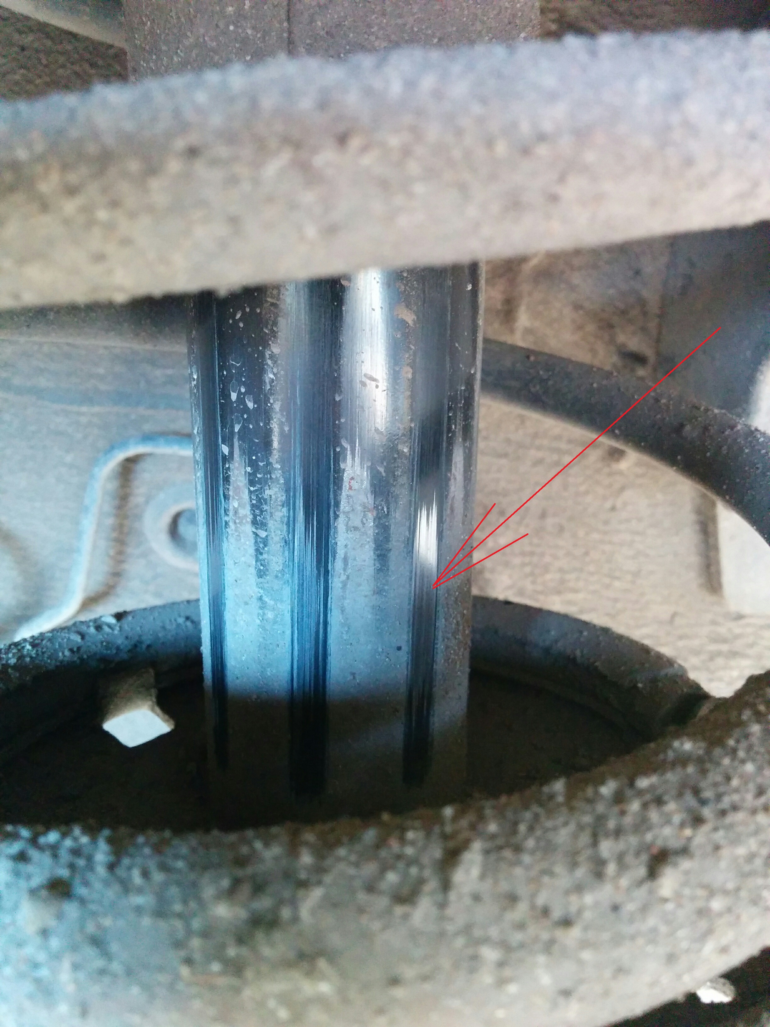

А я при смене колес обнаружил потертости на амоортизаторах. Норм это или официалам звонить? Причем, такие потертости только на передних есть.

Сообщение от de_dust2 Посмотреть сообщение
Это же не на штоке, а на корпусе. Потертости есть у всех от резинового защитного чехла, там несколько пупырошков внутри, вот они и трут, когда шток ходит туда сюда вместе с чехлом.

de_dust2
тогда почему таких потертостей нет сзади?
de_dust2 вне форума   Вверх Ответить с цитированием
Старый 25.10.2016, 13:04   #467
Пыльники другие.
Задняе опорные шайбы стойки не вращаются.
